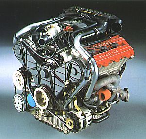

ora che ci penso ha un rumore simile a quando alla maserati ho dovuto cambiare la catena degli alberi a camme di una bancata...si era infatti allungata la maglia per usura e mi creava delle irregolarità di funzionamento in marcia, tipo seghettamenti...anche se in quel caso la distribuzione è affidata ad una cinghia che passa di fronte la calandra passando per l'albero motore e poi c'è n'è un'altra corta che collega per ogni bancata i bialberi.
