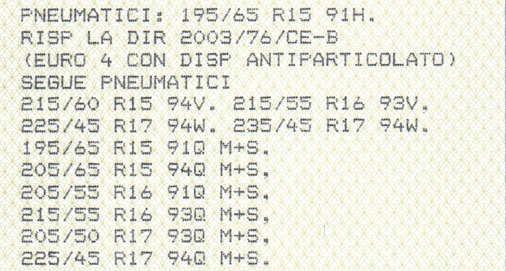

Se ben ricordo quelle da neve posso avere un codice di velocitá piú basso
- Miura
- Messaggi: 1594
- Località: Udine
Re: gomme SH
In effetti,se vedi sulla foto che ha postato Sfinge,le invernali(M+S)hanno codice di velocità Q(190 Km/h),che è il codice di velocità minimo per le invernali per le nostre Saab.Però 205/55/16 come misura non c'è per le estive,quindi non può montarle.Luca69 ha scritto:Se ben ricordo quelle da neve posso avere un codice di velocitá piú basso

Re: gomme SH
Miura ha scritto:In effetti,se vedi sulla foto che ha postato Sfinge,le invernali(M+S)hanno codice di velocità Q(190 Km/h),che è il codice di velocità minimo per le invernali per le nostre Saab.Però 205/55/16 come misura non c'è per le estive,quindi non può montarle.Luca69 ha scritto:Se ben ricordo quelle da neve posso avere un codice di velocitá piú basso
credo anch'io. Ecco il motivo per cui ho chiesto a voi.
Comunque ho appena montato le 215/55 R16 93 v, Michelin hp primacy. 600 euri (le 205 costano 400). Troppo incasinato chiedere alla casa madre (esiste ancora?, hanno un numero verde?) il nulla osta, e l'aggiornamento del libretto costa 50 euro. La prossima volta che compro una macchina farò attenzione anche a questo.

Q=160km/h...che è il codice più basso applicabile a qualunque tipo di autovetture per pneumatici invernali secondo le normative relative ai pneumatici invernali appunto. Un'assurdità riportare sulla carta di circolazione il codice Q per quella misura di pneumatico...sfido a trovare anche la misura più piccola per le termiche segnata su quella carta di circolazione (ovvero 195/65R15 M+S) con un codice Q, troverai probabilmente T (190km/h) come codice velocità più basso per quella misura (termiche).Miura ha scritto:In effetti,se vedi sulla foto che ha postato Sfinge,le invernali(M+S)hanno codice di velocità Q(190 Km/h),che è il codice di velocità minimo per le invernali per le nostre Saab.Luca69 ha scritto:Se ben ricordo quelle da neve posso avere un codice di velocitá piú basso
