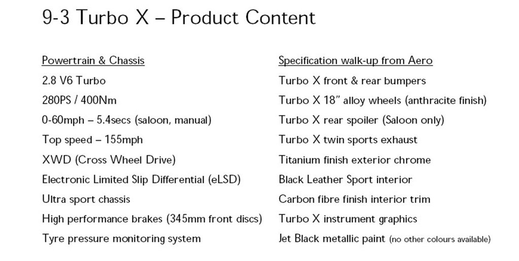

Allora.......innanzittutto guarda questa tabella riassuntiva (che avevo già pubblicato)...
Poi ancora qualcosina, tipo il limitatore non presente in nessuna marcia sulla TurboX (mi...chele, mi confermi che ce l'hai sulla tua?) e anche il messaggio personalizzato nel quadro all'accensione.
Nota che alcune cose possono essere optional sul Xwd Aero (tipo l'eLSD, sistema di controllo pressione dei pneumatici)
Altre invece non previste neanche come optional (le sospensioni autolivellanti sul posteriore, il tipo di cerchi a meno che poi li compri a parte, e la dimensione massima degli stessi.....19 pollici!)
Non sono sicuro, però, che (come invece si evince dalla tabella) i dischi per la Aero siano 345 davanti.....questo lo deve confermare mi..chele.
Poi, forse, è anche mezzo centimetro più bassa.

L'eLSD quindi potrebbe esserci anche sulla XWD , mi scrivi che c'era come optional . Come faccio a sapere se una XWD l'ha ?
Mentre le autolivellanti sul posteriore le ha solo la TurboX .
Per il resto a parte l'estetica sono identiche giusto ?

La differenza si sente eccome sia dell'eLSD sia dei freni più performanti!!
Comunque mi..chele mi sa che c'ha i 315, non ha i 345....e guarda che a livello di fading e di prestazioni si sente molto la differenza!!! Infatti a voi due nell'uso intenso sono arrivati al limite!!!

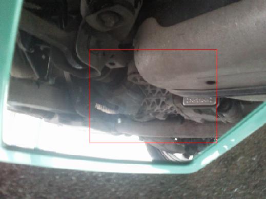

Per vedere se c'ha leLSD, devi alzare l'auto......(ebbene sì....ho fatto pure le foto della scocca della mia TurboX >:] )
Quel "cubo" di alluminio (con le viti arruginite già :unpleased: :unpleased: :unpleased: ) indicato dalla freccia è l'eLSD!

Nel mio caso (così mi avevano riferito all'acquisto) l'eLSD è presente, però non sapevo come fare a capirlo...
Grazie al Grande Vins (azzz ne sai una più del diavolo :)) ), l'ho visto anch'io
