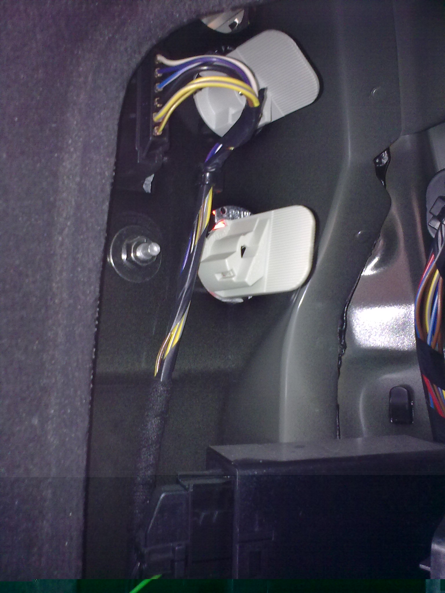

Panetta
Re: luce led stop
Grazie tantissimo a tutti x l'interessamento, oro vi aggiorno:
ormai divenuto amico del meccanico di Civitanova (grande Paolo!!) ho eseguito al telefono delle prove e per farla breve era il connettore che, avendo il vetro del faro scheggiato fà la condensa dentro e con l'umidità i contatti nn funzionano al massimo, ergo la centralina legge male le informazioni e per lei la lampadina è guasta! Infatti niente led, ma semlici lampadine!
un pò di spray per i contatti e 3/4 stacca e riattacca e tutto ok, ma purtoppo mi tocca cambiare il fanale che viene 350+ iva e io da spendere nn ce è li ho, avevo pure tentato di trattare con Xanthos che ne vendeva 2 ma mi sà che se ce lì ha ancora mi tocca prenderglieli al volo!
Cmq dietra a quel pannello a sx del bagagliaio c'è un mondo incredibile di connettore e centraline, cavolo manco alla Cape canaveral per far partire lo Shottle!!!
Graze ancora amici, a presto
