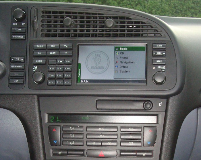

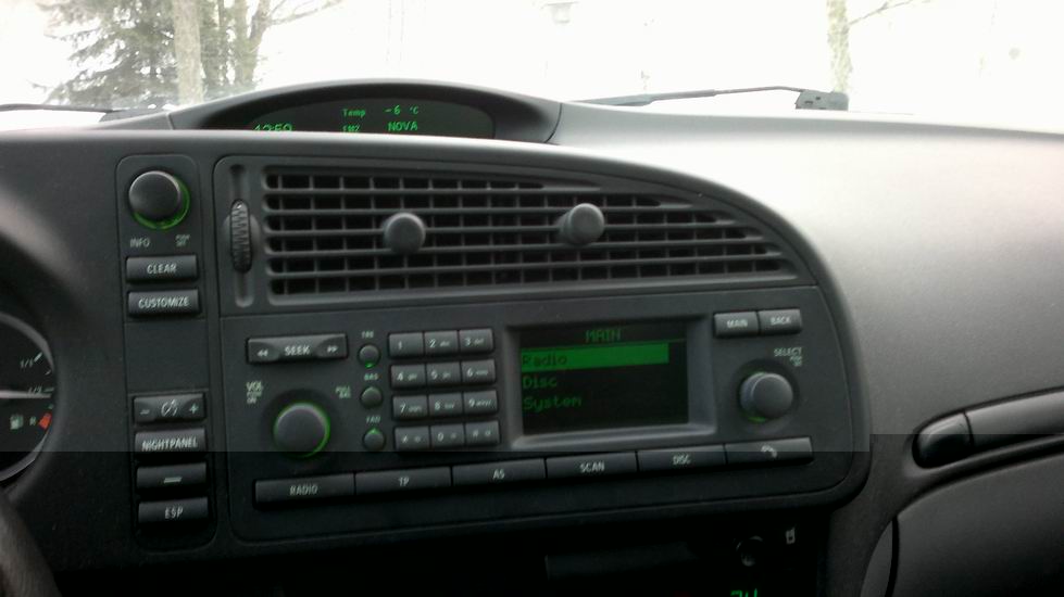

Re: 9-3NG - Info sostituzione autoradio
Meglio chiarire bene .... tu hai il primo o il secondo?
- icm-2.jpg (55.24 KiB) Visto 9281 volte
- saab9-3_icm3.JPG (115.48 KiB) Visto 9281 volte
Ciao ecco, ho l'icm della seconda foto. Quello con lo schermo più grande..

- Iscritto il: domenica 28 settembre 2014, 18:29
Però prima avevo quello della prima foto. Praticamente l'impianto audio è quello della foto numero uno ma l'icm è stato sostituito.
