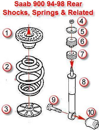

Qualche settimana fa ho ordinato su pfs 2 ammortizzatori posteriori per la mia saab 900 se turbo cabrio del 95. Stamattina vado per farli montare e succede una catastrofe. Il meccanico toglie glia ammortizzatori koni (montati dal vecchio proprietario) scarichi e cerca di montare i sachs. Sorpresa, i gommini che vanno messi sulla testa dell'ammortizzatore (per interderci dove va avvitato il dado) sono diversi. Ora li devo ordinare su PFS ma non sapendo come sono fatti o come si chamano in inglese, sono veramente in difficoltà. Non solo, va per cambiare anche quelli anteriori comprati da un amico e mai usati (aveva una 9.3), dopo 1 ora di lavoro ci rendiamo conto che erano più lunghi. C'è qualcuno che mi può aiutare per quelli dietro trovandomi il nome giusto in inglese dei gommini (dovrebbero essere venduti separatamente come ricambio)? Grazie. Allego foto schema. Quello che manca a me sono i numeri 5,6 e 7.

5 COD. 8959934 - rear suspension upper strut washer
6 COD. 5059548 - rear suspension upper shock bushing (upper)
7 COD. 5059530 - rear suspension upper shock bushing (lower)

Grazie. Questi sono i codici su thesaabsite, ma a me serviva su Pfs.

Ho cercato su PFS, non le vendono, neanche in poliuretano.hugoroxo78 ha scritto:Grazie. Questi sono i codici su thesaabsite, ma a me serviva su Pfs.
L'unico posto che ho trovato finora è in America:
http://www.eeuroparts.com/Main/PartDeta ... id=8959934
http://www.eeuroparts.com/Main/PartDeta ... id=5059548
http://www.eeuroparts.com/Main/PartDeta ... id=5059530
Ho paura che le spese di trasporto siano un po' troppe
Qualcosa potresti trovarlo in Russia, hai provato da un ricambista generico?

Ricambista generico? no. Domani proverò direttamente alla saab. Vediamo che mi dicono. Preferirei trovarli su internet. Forse faccio la pazzia di ordinare i Koni come quelli che ho già montati.

In demolizione potresti trovarli secondo me, alla fine sono una ranella e due cuscini di gomma, ci dai un'ingrassata e sono come nuovi

Grazie a tutti, ma dopo vari tentativi e tempi lunghi alla saab di roma per avere 3 gommini, ho fatto una follia. Ho ordinato i Koni yello sport come quelli che già avevo. Speriamo arrivino presto così li monto prima di partire.
