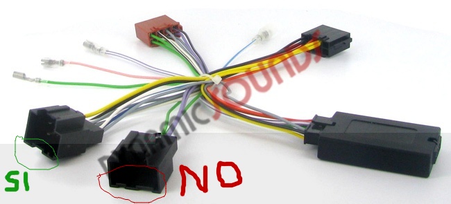

Comunque ho smontato tutto, come un bambino che apre i suoi regali sotto l'albero di Natale ed ecco che arriva la delusione: il cavo ha una tacchettatura differente ( il cavo iso per il Delphi-Grundig è ugualissimo solo che ha due scanalature uguali, non come in foto) quindi per chi ha il mio stesso navigatore che non acquisti il cavo da Phonocar perchè non è compatibile.

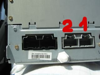

Vedendo il retro del Delphi:
In teoria per poter rubare l'aux dovresti collegare il cavo phonocar sull'attacco dx del Delphi mentre all'opposto di questo quello originale Saab. Dovrebbe essere solamente un "furto" di segnale se non erro, le altre uscite a te non interessano.
Gli attacchi sul retro sembrano corrispondere alla foto da te postata:
Il compare
Re: 9-3NG - Cerco guida smontaggio navigatore
Potrei farlo solo se deformassi l'iso perchè la sua forma non corrisponde con quella dietro al Delphi.
In pratica dietro ho solo libero lo spazio numero 2 (che poi da schema è quello che ha AuxIn left e right), nello spazio numero 1 ho attaccato un iso al quale arriva un solo cavo di colore giallo.

...avevo scordato l'immagine...
- img0813f.jpg (22.95 KiB) Visto 4465 volte

Non è che ti han mandato il cavo sbagliato? perchè quello della foto sarebbe proprio il suo
- Gho57
- Messaggi: 2207
Spe mi viene il dubbio perchè secondo me stai cercando di collegarli in modo sbagliato. Forse devi solo inserirti in mezzo e quindi non devi collegarlo al delphi, ma ai connettori Saab in arrivo dalla plancia e rientrare nel delphi con i suoi attacchi originali. Hai provato?
