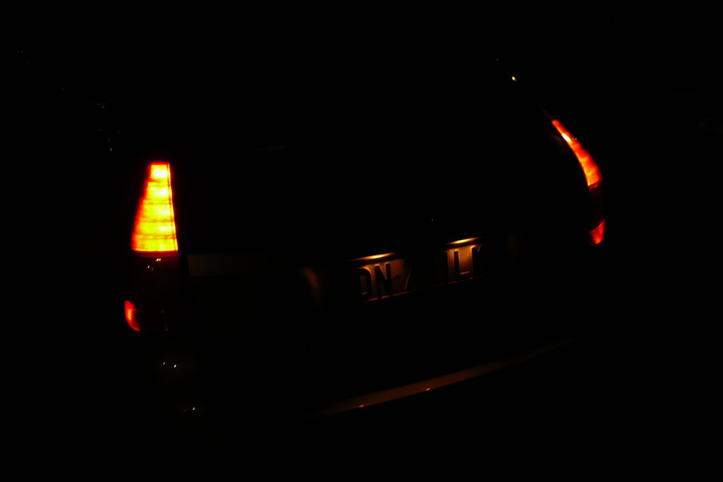

Re: 9-3NG - Side markers
Nella Restyling sono di serie posteriormente ... sono tre lampadine rosse , questa è la mia :
Grazie Superfra, ma stavo tentando di capirne qualcosa sulla 4 porte
Per la Restyling la stessa cosa è valida anche per la SportSedan ...bonjo ha scritto:Grazie Superfra, ma stavo tentando di capirne qualcosa sulla 4 porte
