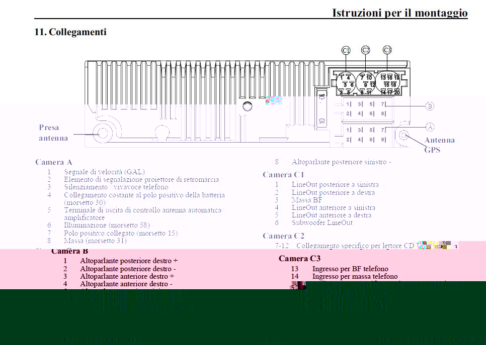

Sul manuale il retro lo riporta così

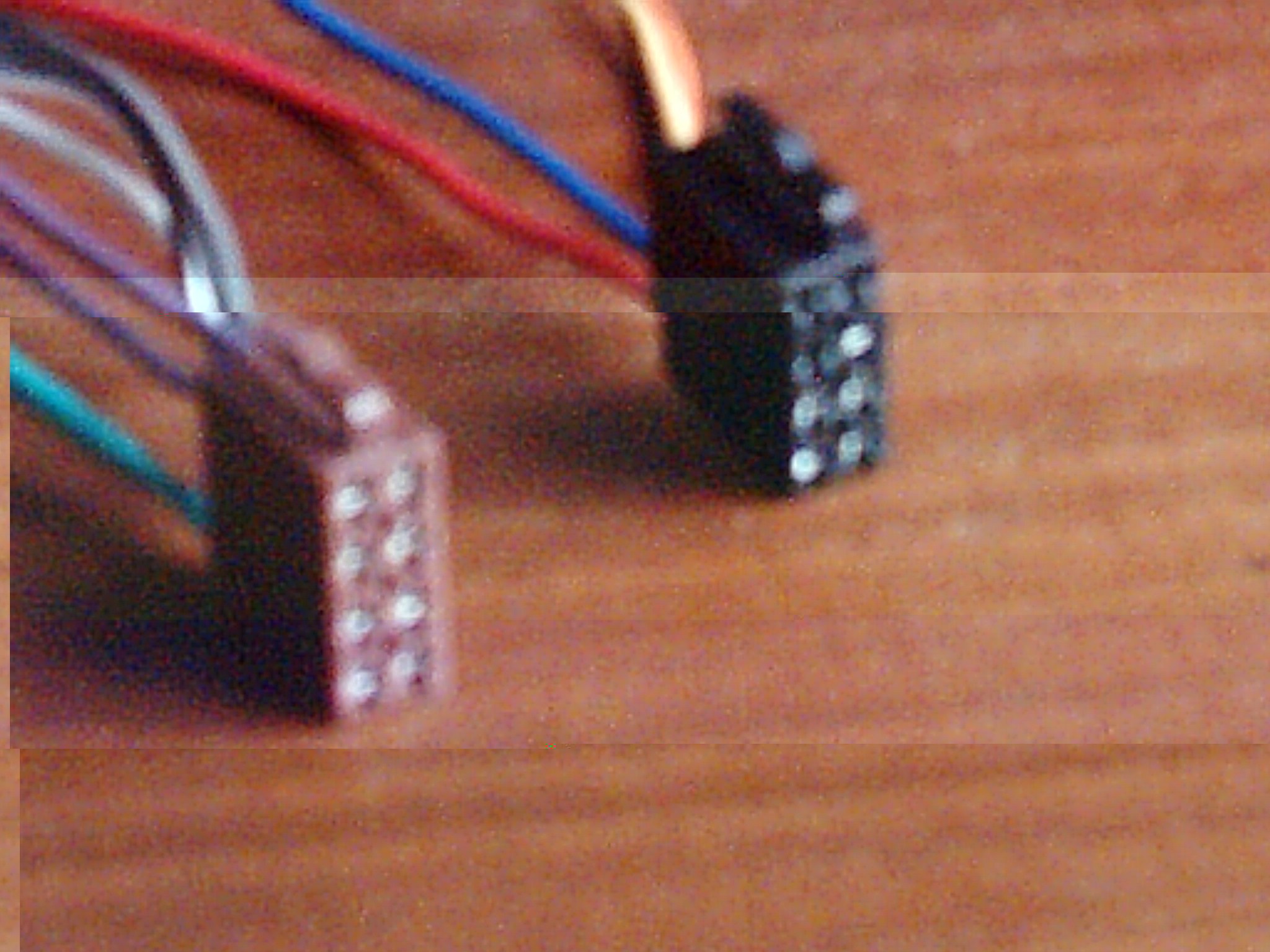

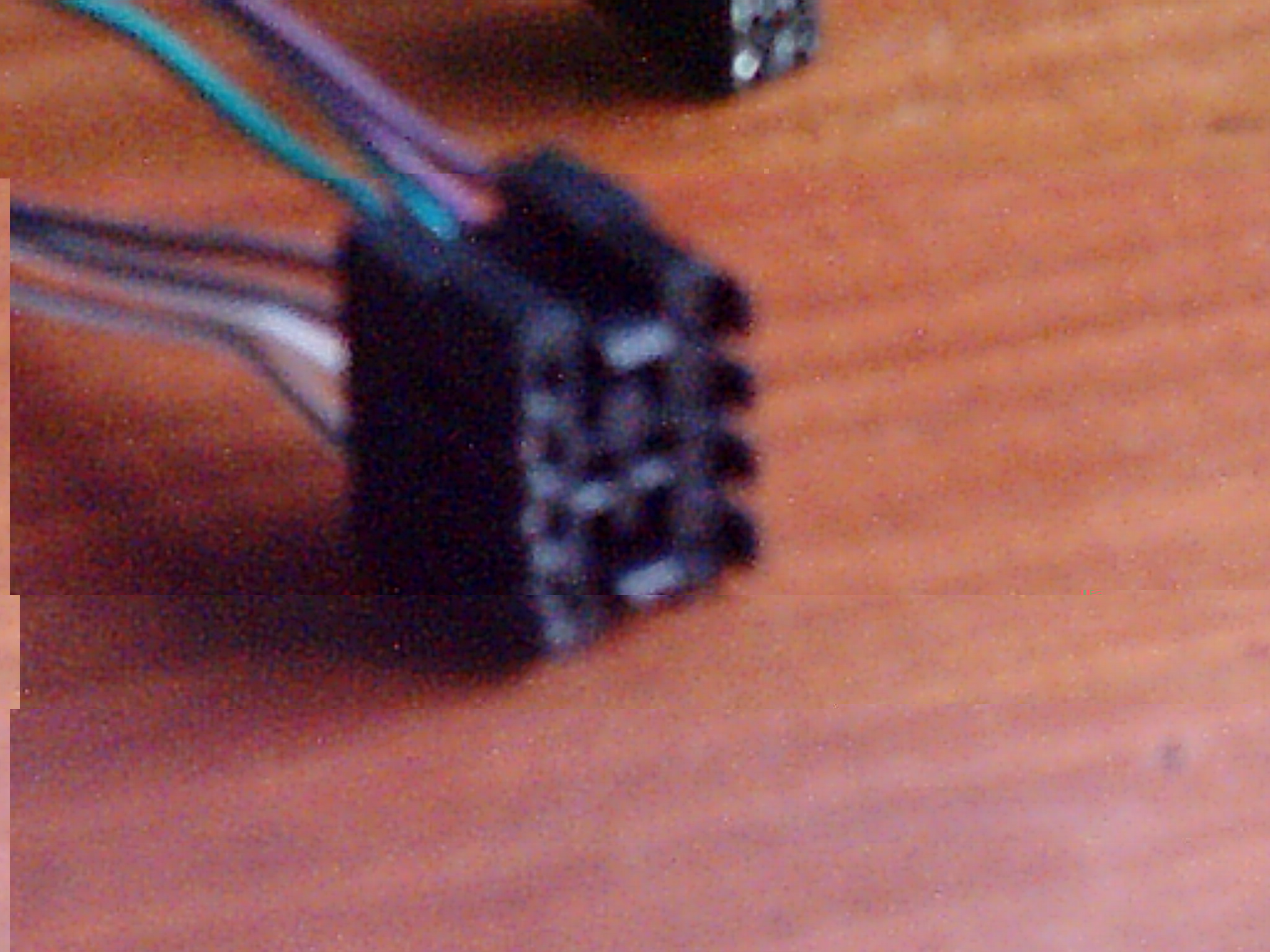

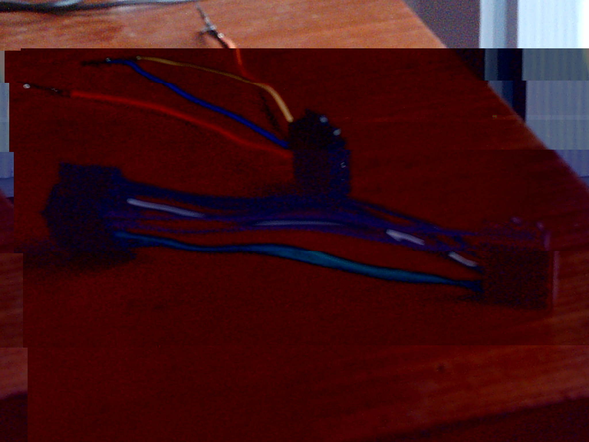

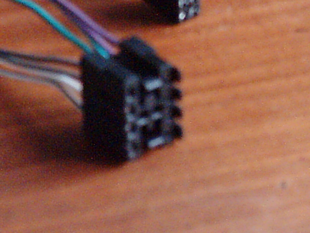

Penso che tu debba comprare degli adattatori perchè i connettori SAAB (se hai ancora sotto quelli originali) non sono DIN o altro standard. Io li ho comprati tramite ebay dall'Inghilterra e mi sembra ci siano anche dalla Germania. Ho appena controllato con quelli che ho comprato e vanno perfettamente sulla tua radio, a parte il fatto che nel connettore A mancano i cavi degli slot 1, 2 e 3, ma per un buon installatore non credo che sia un problema. Quindi io ti consiglio, anche per fare un lavoro pulito e senza rimpianti se un domani vuoi vendere la macchina e trattenerti la radio (e comunque ripeto se hai ancora montati i connettori originali saab, ossia quelli neri e grossi con la scritta saab ed il numero di parte) di non tagliare i connettori originali, comprare gli adattatori, modificare quello delle alimentazioni ed installare il tutto semplicemente collegando gli adattoatori tra radio e connettori originali. Forse sono stato un pò lungo e contorto ma spero di aver reso bene.

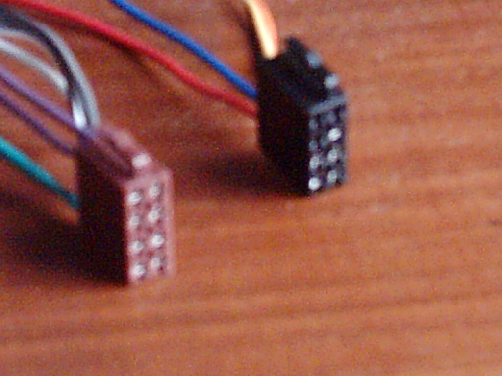

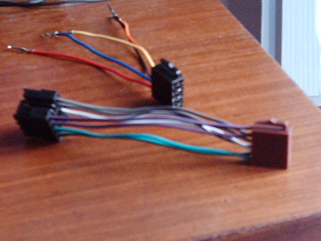

Ecco le foto (scusa ma non sono granchè come fotografo). Il connettore marrone è quello che va sulla tua radio sul connettore altoparlanti, quello nero (piccolo) è quello delle alimentazioni (cui mancano i pin 1, 2 e 3) e quello nero grosso è quello che si va a collegare con quello originale saab.
Fammi sapere.
