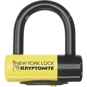

E' un classico lucchetto ad arco 7/8 mm come questo:
Segui la canna dello sterzo, verso la fine c'è una giuntura ad anello (snodo), nello snodo inserisci il lucchetto (allinea bene lo sterzo se non riesci)
Controindicazioni:
- Se ti scordi di toglierlo può essere molto pericoloso, ed inoltre puo rompere molto facilmente la canna dello sterzo (per l'appunto, e i ladri lo sanno, quindi nove volte su dieci desistono).
- Può essere scomodo perchè vi dovete abbassare
