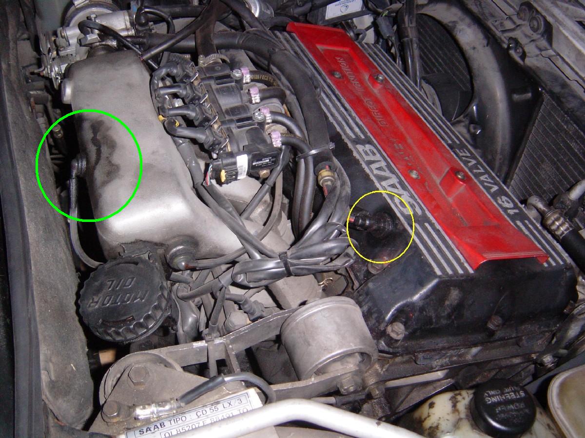

Cos'è il tubo cerchiato in giallo (dal quale esce olio)?

E' lo stesso che hai sulle altre due, anche se il raccordo di plastica ha forma diversa. Serve per ricircolare i vapori dell'olio... se perde olio si tratta di vapore d'olio condensato. Evidentemente la guarnizione nella quale è infilato si è col tempo ed il calore cotta ed allentata.
basta estrarre il tubo (è dentro a pressione) sostituire la guarnizione, ripulire bene tutto e reinfilarcelo e smetterà di perdere :)

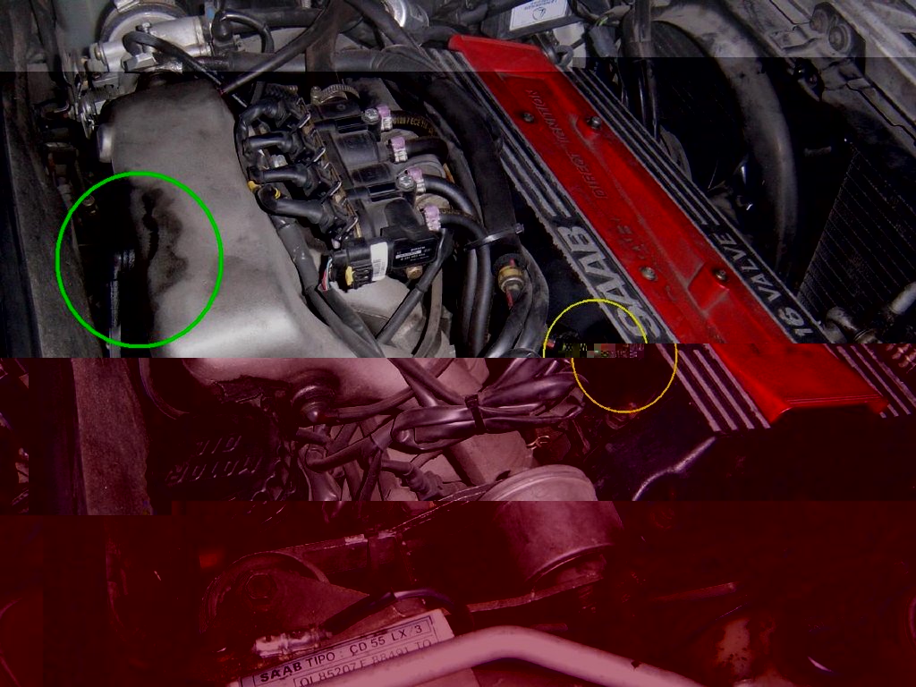

PS: ho aggiornato la foto. Quello cerchiato in verde invece? Che è?

Non credo che tanto olio da rendersi necessario il rabbocco possa uscire d ali.. visto che li (nel coperchio valvole) olio non ce n'è, ma vi circolano solo vapori...
Il tubo dietro non so esattamente cosa sia... ma sembrerebbe una cosa analoga.. dal B204 il sistema di ricircolo parte dal "cerchio giallo" e si divide in due.. quando sei in rilascio i vapori vanno dal tubo piccolo, quando sei in overboost i vapori passano nel'intake pipe, a monte della turbina.. perchpè il tubicino che va al collettore di aspirazione si chiude (c'è una valvola di non ritorno) per evitare che la pressione di sovralimentazione accumulatasi nel collettore sfoghi nel coperchio valvole e quindi i vapori devono uscire da un'altra parte...
Può darsi che sul B202 queste due vie fossero separate ed avessero diversa fonte ?

Si, se in quei due tubi in uno di sicuro!) circolano solo vapori.. non possono buttare fuori tanto olio vaporizzato da richiedere il rabbocco periodico.. anche perchè al posto di un piccolo alone del diametro di pochi cm avresti tutto il vano motore imbrattato di olio!!!! E sicuramente sentiresti anche l'odore dall'abitacolo durante le soste nel traffico !!!

Tra l'altro l'auto è ferma da una decina di giorni girca, forse anche meno. Sotto ci sono 3 chiazze...due sono "gocce" del diametro di uno-due cm massimo. L'altra invece è una bella chiazza di una decina di centimetri! Potrebbe essere anche un paraolio..

Allora...ho fatto verificare le perdito d'olio! A quanto pare vengono principalmente da due tubi del servosterzo!
Qui il mio annuncio per trovarli: http://www.saabwayclub.com/forum/viewto ... =5&t=13615
Inoltre perde un po' anche il coperchio valvole! Dovrò cambiare di nuovo la dannata guarnizione!!
