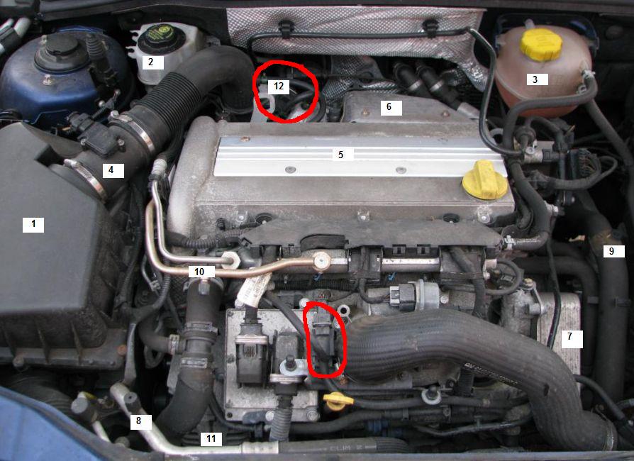

Su questa auto ci sono due valvole identiche, questa che sta sulla waste gate (cod 55354158)
e l'altra che si trova sotto il coperchio in plastica vicino alla valvola a farfalla e
comanda la valvola di bypass (cod 12787706)
Mi sapete dire se sono effettivamente messe così o puo darsi che il mio meccanico le abbia
anche invertite in fase di rifacimento motore?

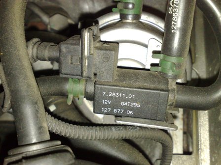

[b]Se volete aiutarmi basta solo che chi ha una auto come la mia apra il cofano e guardi il
codice sulla valvola nera con tre tubicini neri che sta attaccata sulla waste gate e di
conseguenza il codice dell'altra sarà l'altro:-)[/b]
Grazie a tutti Andrea.
saab valvola.jpg (92.63 KiB) Visto 14284 volte

Andrea, come ti ho anticipato via PM sono riuscito a fotografare la valvola:

Ciao Ragazzi, ho invertito le valvole in questione come da foto postata (sulla wastegate ora ho come tutte la saab la valvola 12787706 e sotto il coperchio in plastica vicino alla valvola a farfalla ho la 55354158) e sinceramente devo dire che mi sembra che l'auto renda un po' meno........
Oltretutto sto partedipando ad un forum in inghilterra riguardante il nostro motore (la GM usa la sigla z20net) e sembra che li il motore abbia sulla wastegate la valvola 55354158 mentre sotto il coperchio la valvola 12787706...troppo strano...avrà ragione saab o GM?
guardate voi stessi....sorry....E' IN INGLESE :)
looking at them identical although there are different manufacture dates and information stamped onto the componenets..
and what appears to be a revision number as well ??
the initial part 55354158
(which i have replaced before)
**mounted on the turbo wastegate controller**
on one side has >pa6-gf30<5
and on the other 7.00326.02
the "new" part as recommended by vx
***under the ecotec cover****
part no 12787706 >pa6-gf30<2
and on the other 7.28311.02
so i'm anticipating that this is a newer and modified part no to the older one and hopefully will help prevent my P0244 problem that i still experience on an almost daily basis !
time for another hard reset
updated thread
so i've fitted both of them and even the initial one i replaced in june/july 09 has a sperceeded reference !!
additional component for Tubo solenoid
looks identical to the charged bypass valve that so many of us have fitted and works in tandem with it - do not confuse them as they do have different reference values and will not effectively work if reversed
2 part is (under the ecotec cover)located above the dipstick .. 3 pipes and electrical connector coming out of the unit .
my advice is if your fitting "Charged air bypass valve, Vauxhall part number 55354158" you fit this one as well - belt and braces but for around a tenner might save you an additional trip to the dealers ..
and having fitted and disconnected the battery for 10 minutes and compelted a hard reset - the car is a beast !! the engine sounds different and the performance is back to phenominal and I now have a large smile again !!
hope this helps resolve other turbo issues some may have had and only replaced the one solenoid valve - now we know there are two parts to the problem!!

A me sembra di capire che ci sia un tizio inglese con il tuo stesso setup di elettrovalvole, che però sta avendo dei problemi (Check engine).
Il setup corretto è quello desumibile da questo sito:
http://www.thesaabsite.com/93/93turboparts03on.htm
Control Valve KIT Boost 12791173 (che sostituisce l'elettrovalvola 55354158) montato sulla bypass (sotto al coprimotore in plastica).
Boost Control Valve 4/6 Cyl 12787706 montata sulla wastegate.
endy.b
Messaggi: 50
Iscritto il: lunedì 22 settembre 2008, 9:26
Località: ADRO -BS-
Re: 9-3NG 1.8t 150cv - Valvole pressione wastegate
#19 Messaggio da leggere da endy.b »
Eppure io le ho appena prese alla saab e loro mi hanno dato la 55354158 e la 12787706 (se vi fosse state parti sostitutive me le avrebbero date...spero :O ) Ho chiesto a loro come andavano montate ma non lo sapevano e non avevano saab in casa in quel momento. (roba da matti...)
Io da quanto ho capito dal forum e' che per prevenire quell'errore p0244 che causa il ceck engine si devono montare cosi' come postato.....cmq ora ho fatto una domanda ben precisa sul sito inglese del motore z20net, appena ho risp vi faccio sapere.
Li dove le hai comprate (ho cancellato il nome poichè il regolamento del forum non consente che si facciano nomi delle officine nelle sezioni pubbliche)... purtroppo non è scontato che te le abbiano date corrette... parlo per esperienza personale :@ :@
