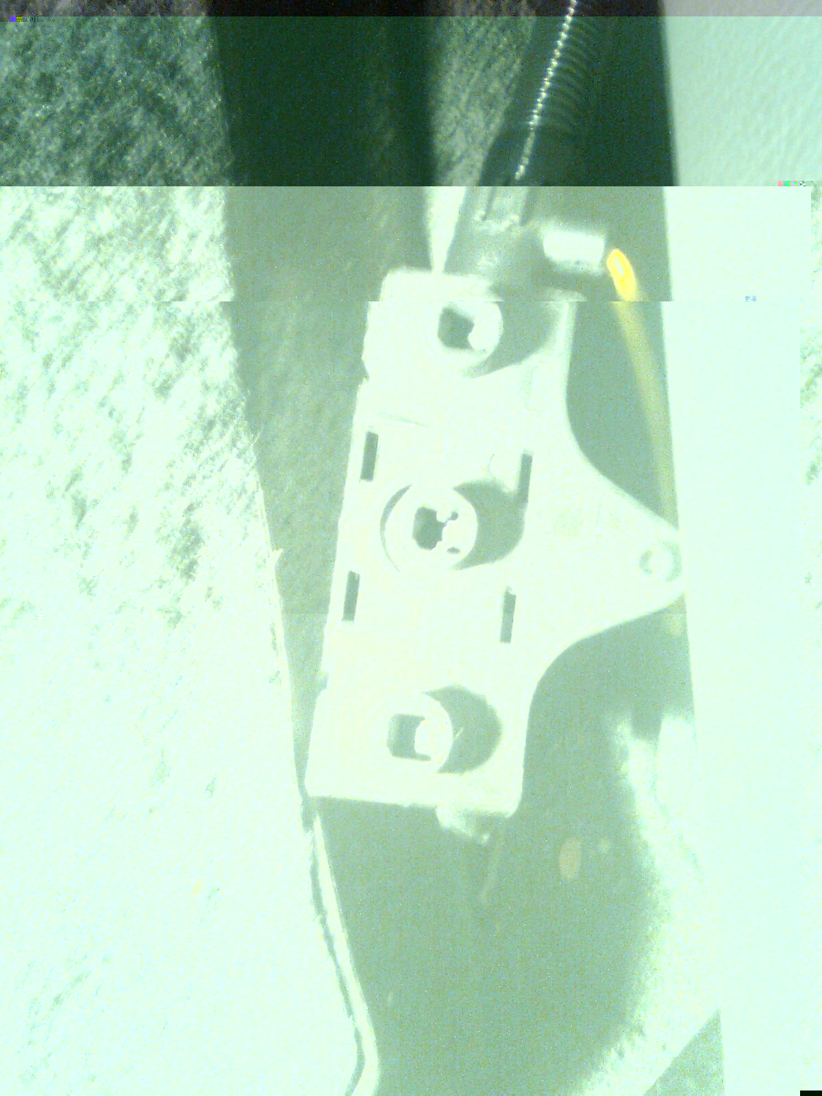

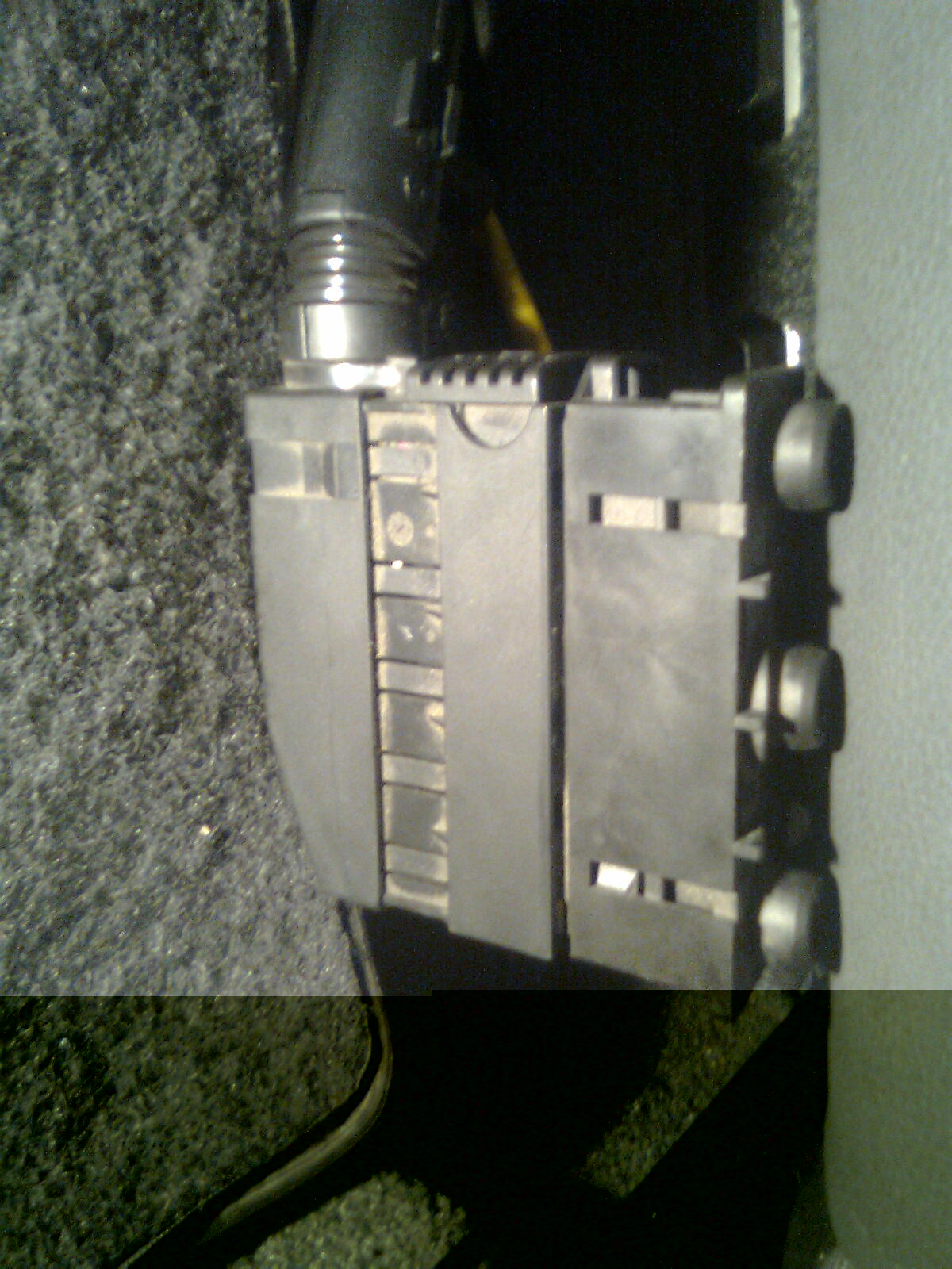

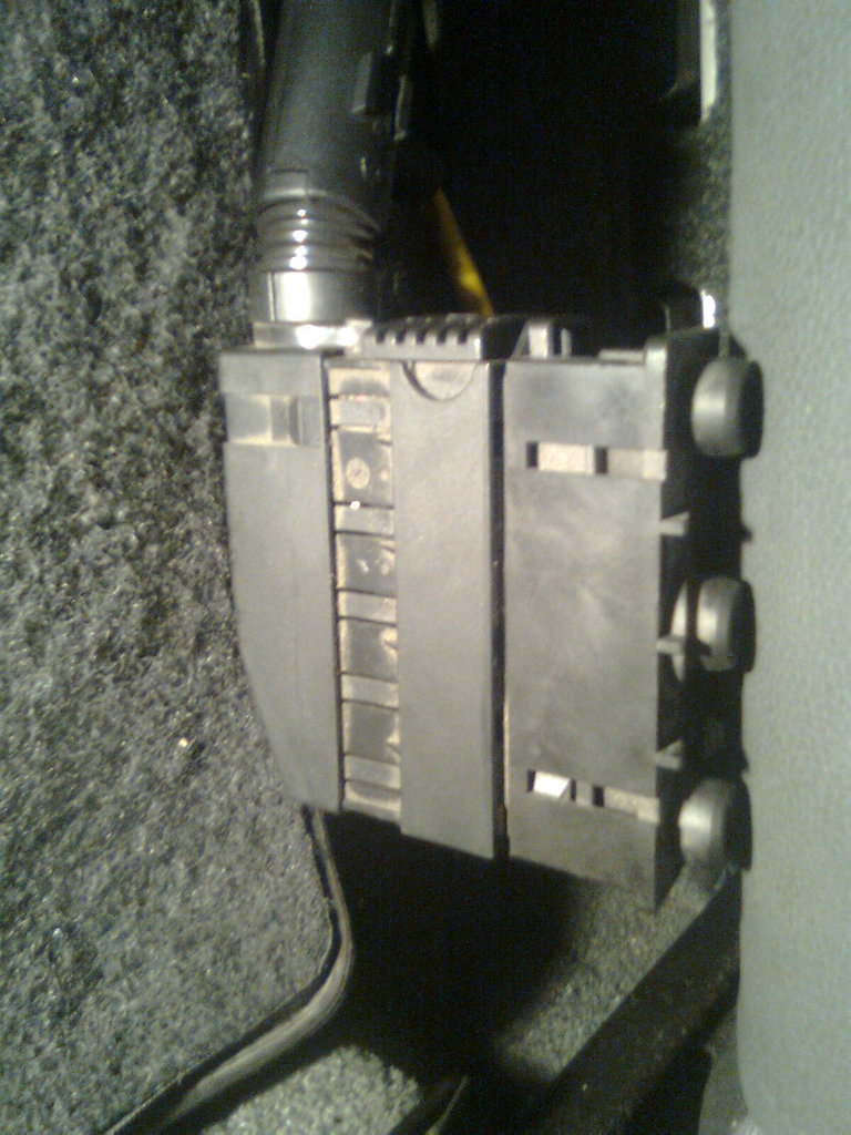

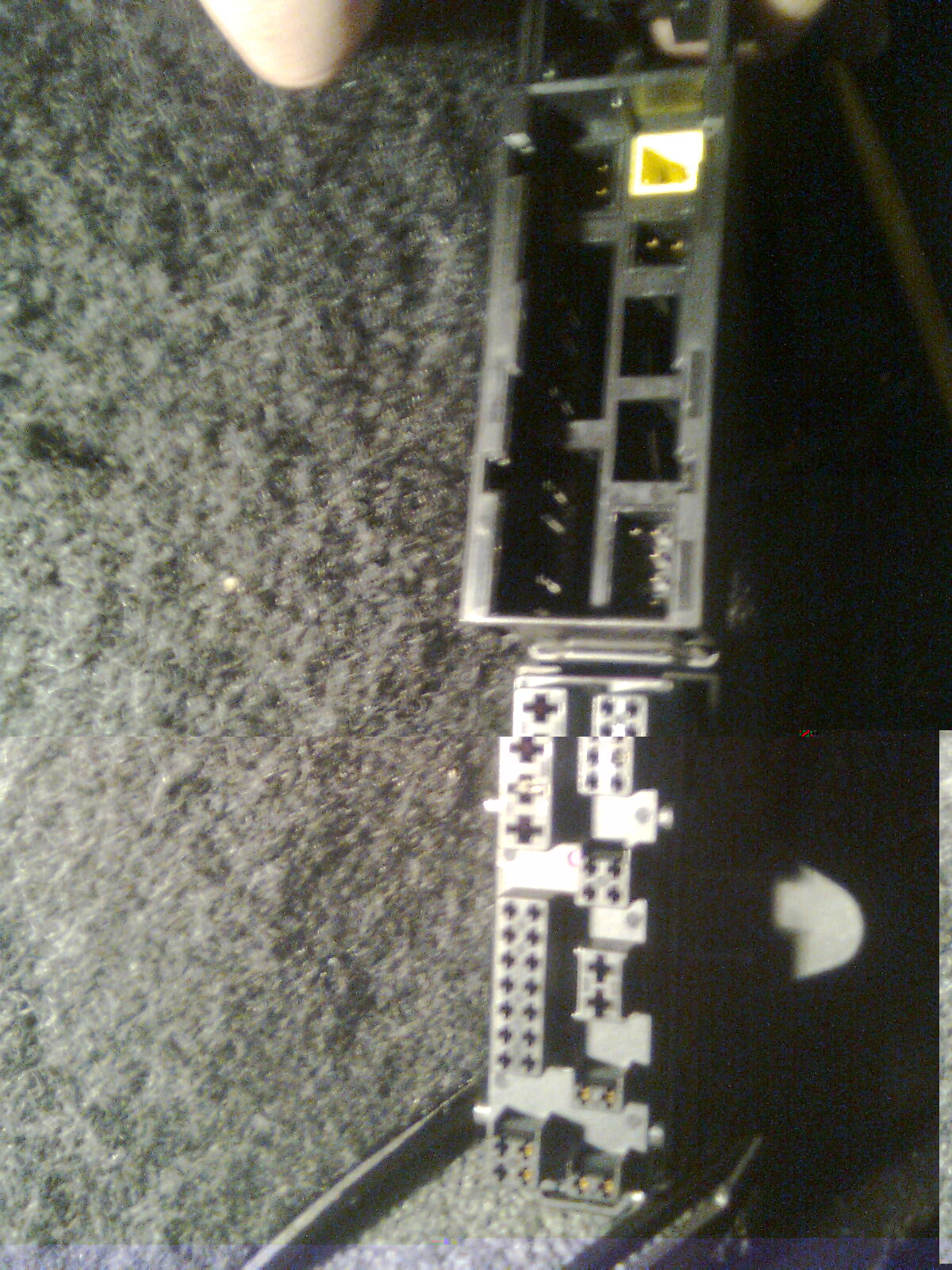

Oggi mi sono dedicato allo smontaggio dell'autoradio ma non avendo le torx mi sono dovuto fermare alle bocchette dell'aria. Avendo io 4 altoparlanti ho cercato se vi fosse qualcosa sotto il sedile guida. Non c'era nulla a meno di questo... non so definire cosa sia:

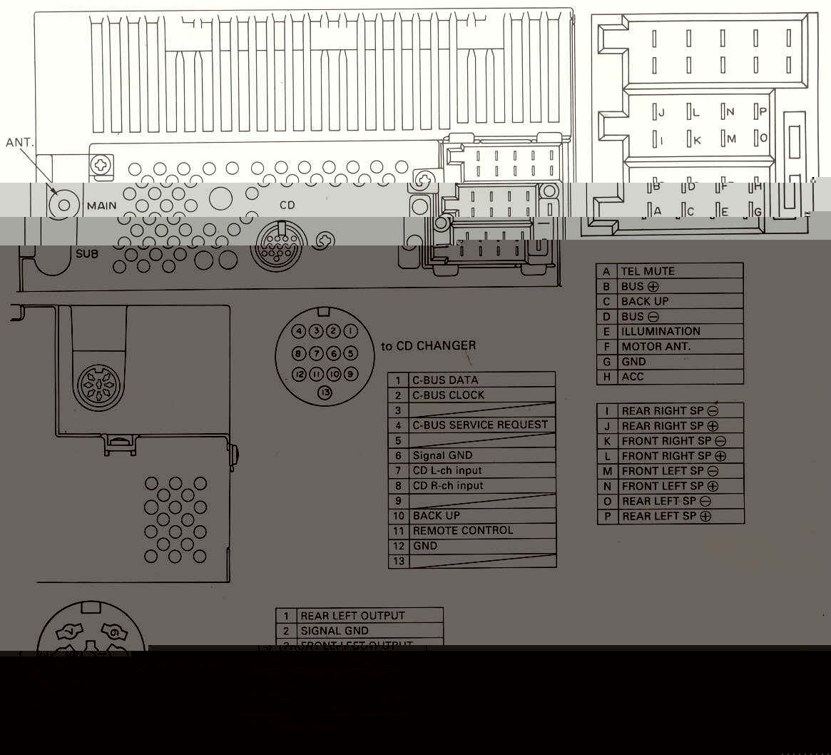

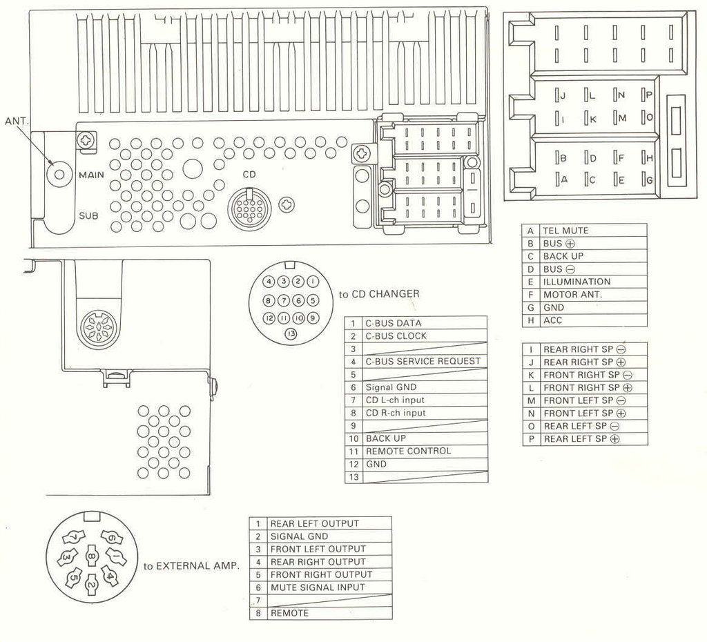

Sapete dirmi se questo "coso" c'entra con l'impianto audio e posso utilizzarlo per l'installazione di un amplificatore?
Graaaaaaaaazie!!!
Gho57
Messaggi: 2207
Re: 9-3NG 2004 - Autoradio rotta
#20 Messaggio da leggere da Gho57 »
Non penso che lo schema da te postato sia quello dell'ehu o cmq dell'icm1, anche perchè manca il connettore in fibra ottica.
Quanti speaker hai? 4 o 7?
Se ne hai 4 l'unico metodo è quello di prendere il segnale già amplificato che esce dall'ehu ( una specie di amplificatore dietro il pannello clima )e collegarci un nuovo amplificatore con le entrare hi level ( però avevo letto di parecchi problemi seguendo questo metodo perchè l'ehu Saab usciva con troppi volt ed il segnale risultava disturbato) oppure filtrarlo con un adattatore di segnale da amplificato a preamplificato, entrare nell'amplificatore e proseguire verso gli speaker ( che cambierai logicamente spero ).
Se ne hai 7 devi seguire lo stesso metodo ma dovrai rapire il segnale anche dall'amplificatore posto sotto il sedile lato guida. Quel connettore della foto dovrebbe essere quello per i sedili motorizzati e riscaldati con memoria se non erro. Sembra il connettore h40 ma sul WIS non trovo a cosa serva.
