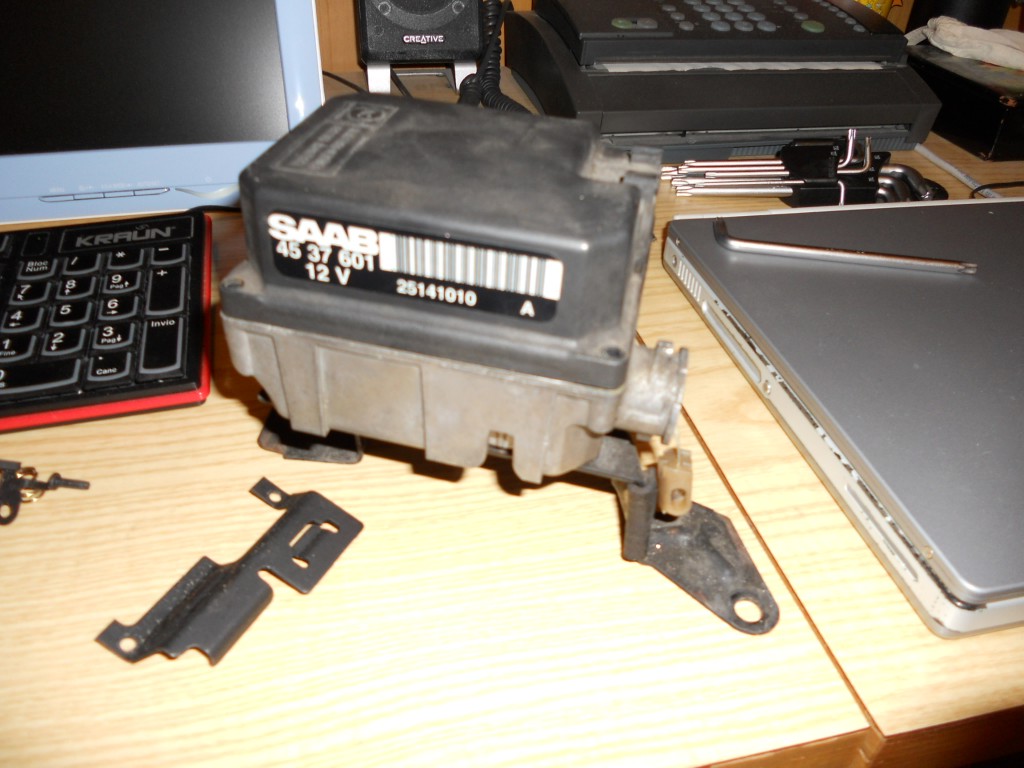

:[[ Ho sentito un rumore sinistro tipo "crrr".. quindi l'impulso al motorino ci arriva, ma lui non tira il cavo.. :vilain:
Ho provato ad aprirlo, ma non riesco ad estrarre i componenti interni (è come se fossero incollati sul fondo della scatola..) non vorrei che si fosse incastrato qualche ingranaggio.. :unpleased: :unpleased:
Non so bene cosa fare.. sicuramente devo cercare di smontare quello che c'è dentro e verificare che non ci siano problematiche meccaniche..

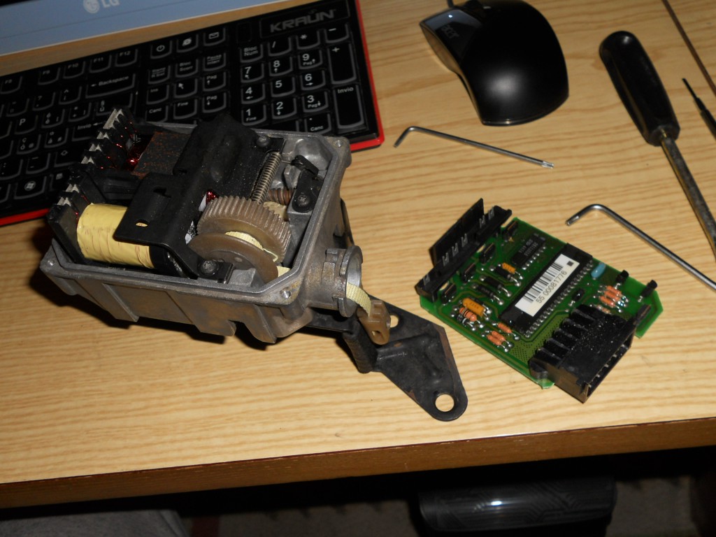

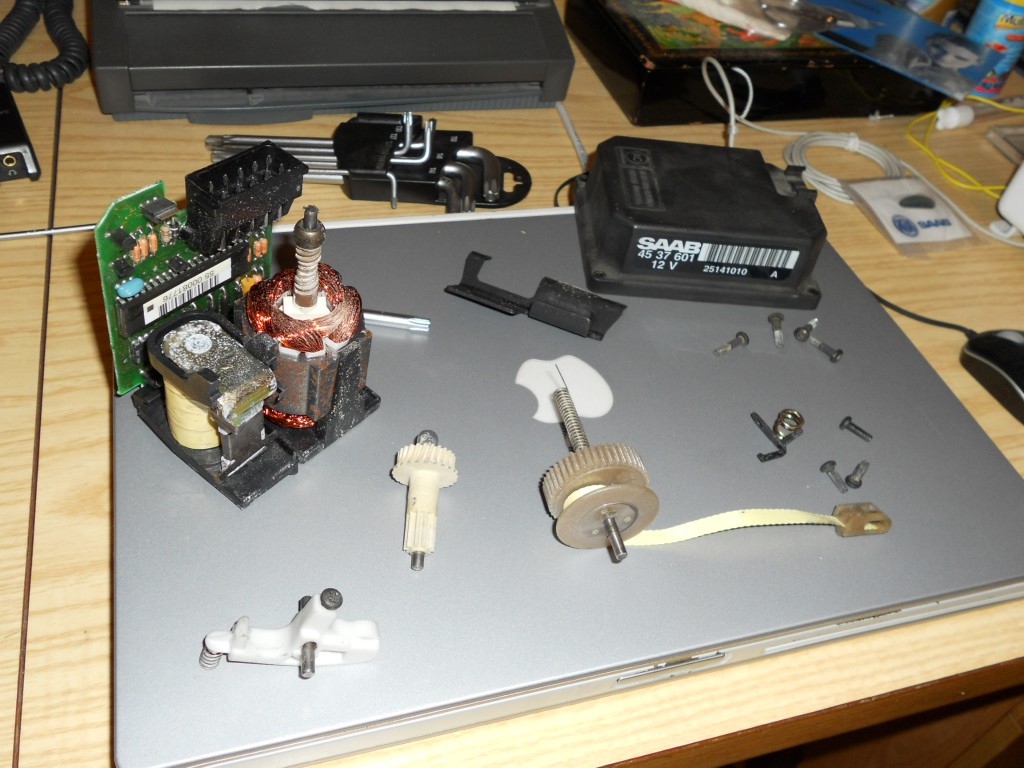

Comunque ieri ho smontato tutti, ripulito tutto, verificato il funzionamento degli ingranaggi, sembra tutto ok, se non che alcuni ingranaggi erano usurati (ma registrandoli poi facevano presa). Comunque è un meccanismo piuttosto complicato..

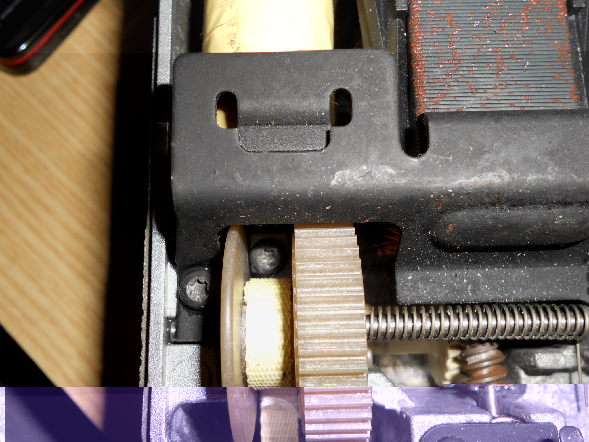

Da aperto, svitando dei fermi di acciaio fissati ai bordi con delle torx, si smembra il tutto..

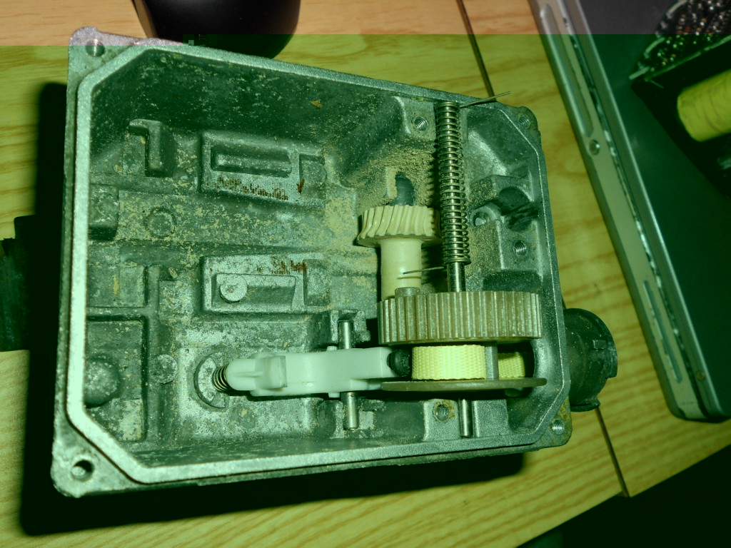

Motore elettrico.. più a fianco una bombina che genera un campo magnetico che serve per far muovere un pezzo di ferro posto sotto di essa che andrà ad azionare una leva!!
Il pezzo bianco è la leva che viene mossa. Muovendosi questa leva solleva quell'ingranaggio giallo posto trasversalmente che salendo va a far presa sia con l'ingranaggio a vite che esce dal motore elettrico sia con l'ingranaggio a stessa giallo grosso che allenta o tende il cavo.
Praticamente il Cruise è staccato.. quando si accende la bobina crea un campo magnetico che spinge la placca di ferro verso il basso, aziona la leva e questa leva solleva l'ingranaggio giallo che inizia a far prendere sul pignone a vite del motorino elettrico e sulla ruota dentata che avvolge il nastro, mettendoli così in collegamento fra di essi.

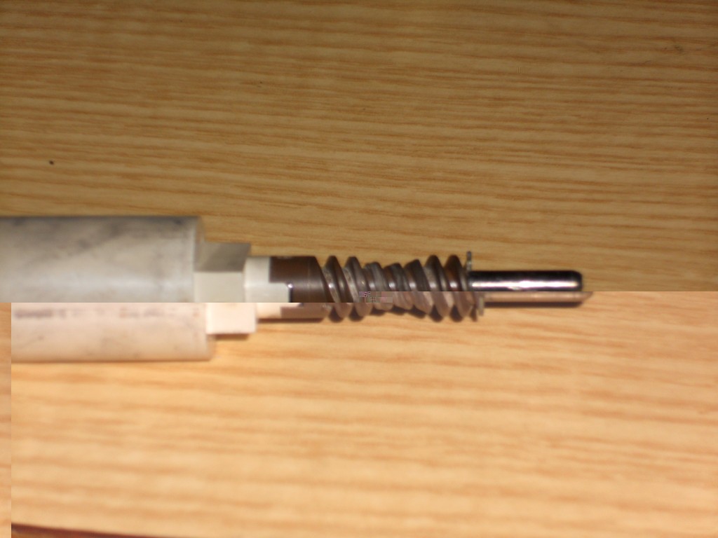

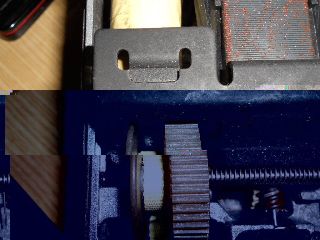

All'interno c'era molta polvere di plastica, segno dell'usura degli ingranaggi.. e qui potete vedere anche una foto del pignone con i denti centrali particolarmente usurati..

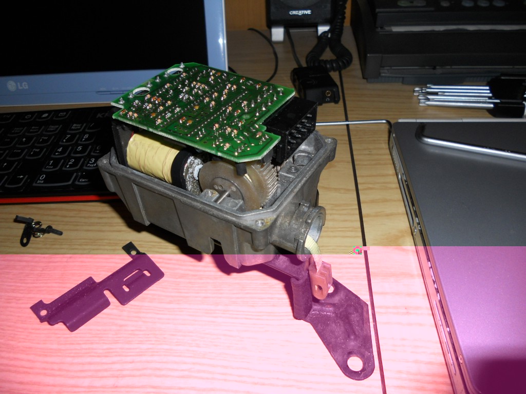

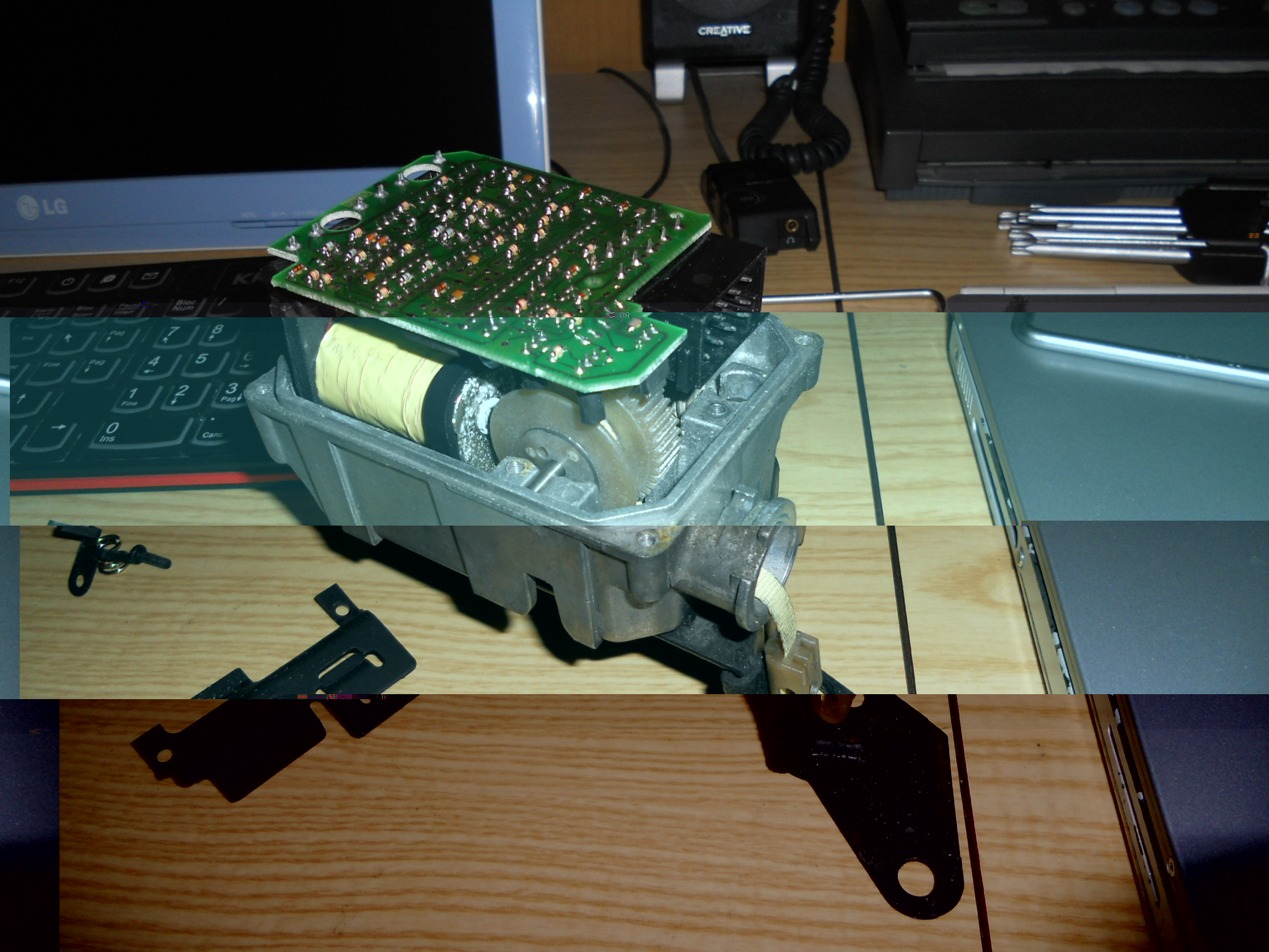

Poi ho rimontato tutto (è una cosa abbastanza rognosa, anche perchè c'è una molla che deve essere caricata correttamente per far ritornare l'ingranaggio a stella grosso quando si rilascia l'acceleratore, etc etc...) comunque alla fine ce l'ho fatta. Si lavora meglio se si scollega la scheda elettronica superiore..
Nel rimontarlo ho registrato la torx imbullonata sulla leva bianca che modifica la posizione del perno permettendo alla leva di salire di più o di meno quando viene azionata.. l'ho stretta un po' in modo da farla salire di più (per compensare l'usura dei denti degli ingranaggi) e ho verificato che girassero liberi quando la leva stava giù.. e che facessero saldamente presa quando la leva stava su. Le regolazione può essere fatta anche senza smontare tutto (se il problema è l'usura degli ingranaggi) in quanto basta rimuovere la scheda elettronica e poi avvitare di qualche mm la vite che si vede in questa foto, sopra al nastro giallo.

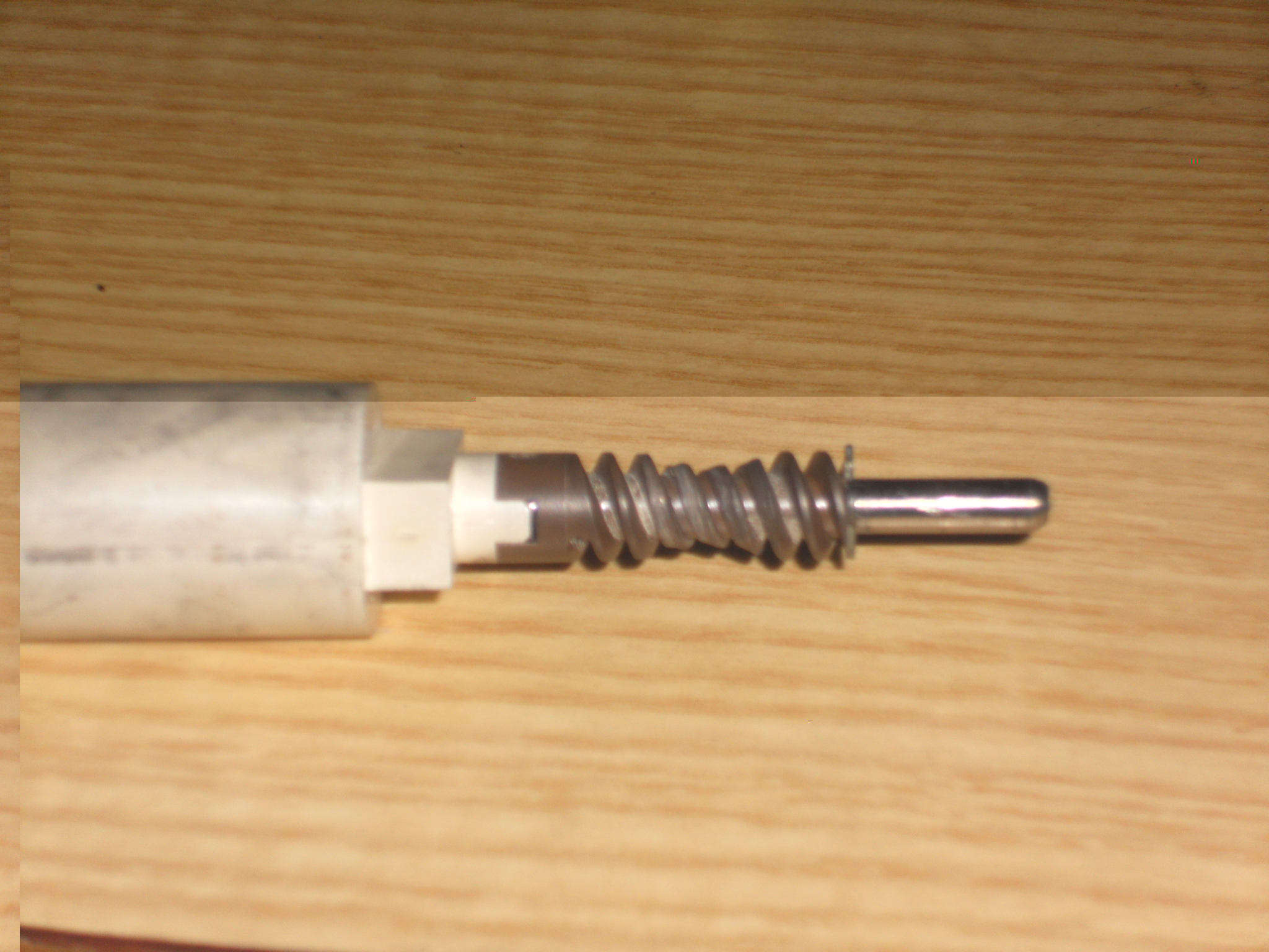

Mi sa che quella vite senza fine in plastica è proprio andata.... :sorry:
Re: B204 - Cruise Control kaputt..
velvet ha scritto:Mi sa che quella vite senza fine in plastica è proprio andata.... :sorry:
Esatto, mi sembra che anche la corona (l'ingranaggio su cui agisce la vite senza fine) sia da sostituire :sorry:

Comunque gli ingranaggi è vero, sono usurato, ma registrando la leva che li port a contatto da un test manuale sembravano tenere... sono davvero curioso di capire se è la scheda elettronica o se sono gli ingranaggi che si incepppano... dovrò fare una prova con due persone per forza..
Comunque io credo che sia la vite senza fine (grazie per il termine non mi veniva in quel momento) che l'ingranaggio giallo a cui si abbina, abbiano una sagomatura "scavata" anche da nuovi.. a vederli dal vivo per lo meno... non sembrava che da nuovi siano perfettamente dritti... però guardando bene i denti centrali si vede che manca del materiale.
