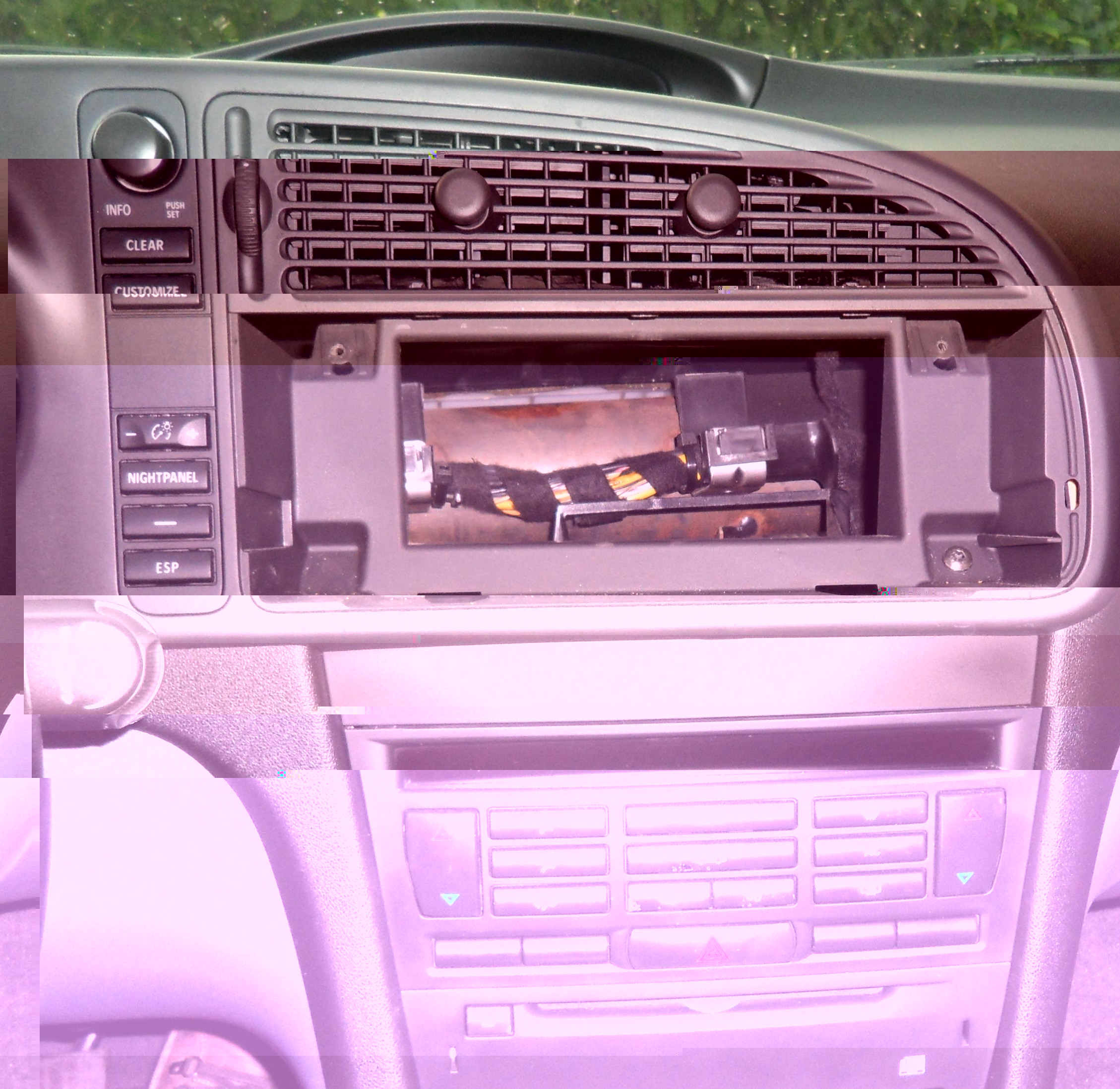

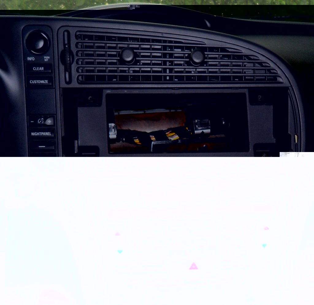

vi mando questa foto per farvi vedere la modifica che andrà fatta x far entrare il 2 din cioè ritagliare le bocchette fino sotto le rotelle direzionali in altezza e in lunghezza la misura che sarà la sorgente con una plancia artigianale che chiuderà il resto del buco

non è nemmeno 1,5 DIN... è proprio una misura proprietaria, la mascherina esterna nemmeno rettangolare, e molto più largo del DIN.SuperVector ha scritto:Non vorrei sbagliare..o disilluderti..ma se hai una 9-3 (se è quella che ho visto in foto ) modello pre-restyling, cioè prima del 2007, l'ICM1 non è un 2Din, ma 1 din e 1/2 quindi non puoi montare un autoradio come quello che hai postato...
sulla 900NG era sicuramente 1,5 DIN, avevo tolto il catafalco a cassette, comprato il cassettino di riduzione, e messo un sintolettore normale.
nella 9-3NG sono nelle condizioni descritte da TheDoctor... e non credo mi imbarcherò come sta facendo lui

Allora come ho già detto quello che si vede nella foto non è la radio vera è propria ma solo il pannello di controllo che interferisce anche con il sid e la centralina della macchina. Da come ho capito dal mio SALVATORE la radio vera è alloggiata dietro al clima (quindi bisogna tirarlo fuori il clima cioè la tastiera e togliere fisicamente la radio) , disassemblato il pannello di controllo quindi ha tolto il monitor con i tasti e ricollegato al cavo come prima ma alloggiato dietro al clima al posto della radio. La macchina parte non si accende nessuna spia e il sid funziona. L'unica cosa che ho perso è il suono delle cinture e il ticchettìo delle frecce (x me irrilevante), spero sia chiaro da capire se posso posterò foto di quello che ho smontato
Saab 9-3 ss 2.2 Tid Vector '04 ex 125cv @140cv

Re: 9-3NG - Sostituzione ICM1 con Sintolettore
in pratica hai rimesso al suo posto alcuni pezzi, che servono allo scopo.
il tic-tic delle frecce è utile però!
il blin-blon delle cinture se ne fa a meno
e il lettore CD sottostante?
fai che tenerlo lì?
