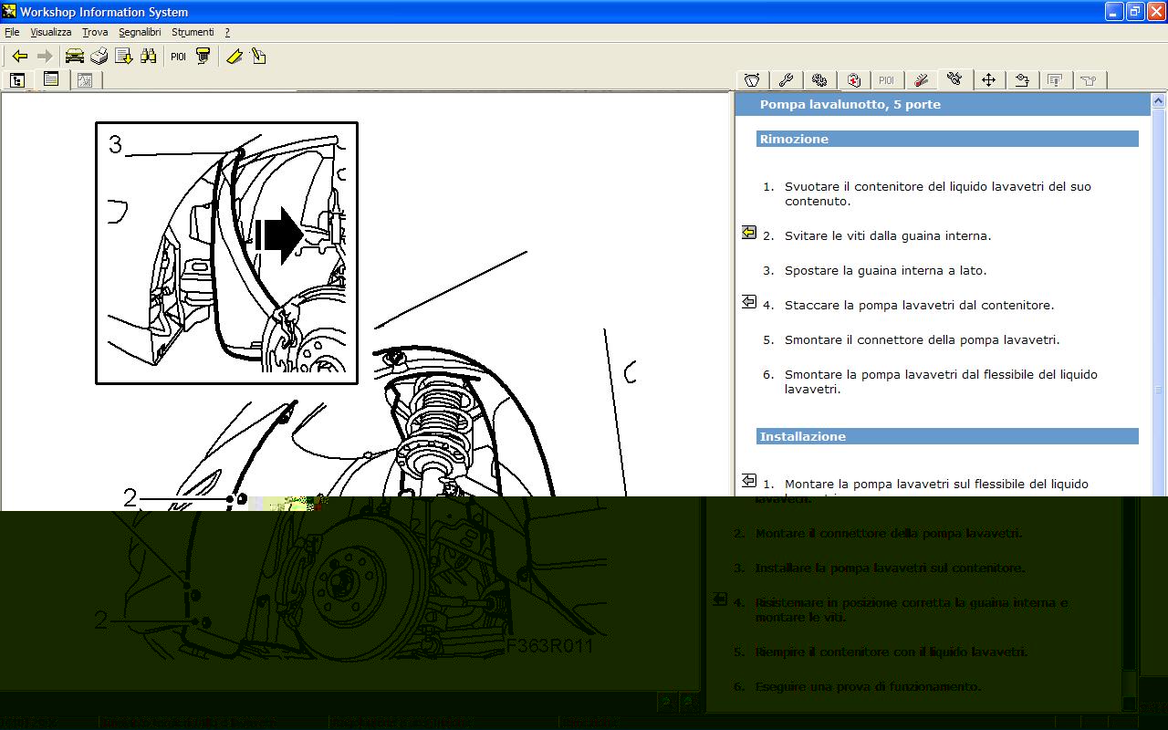

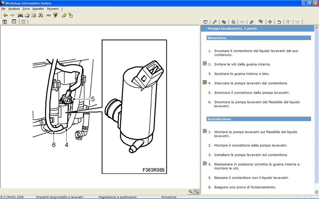

ciao a tutti,non mi funziona il lavavetro del lunotto,dando l'impulso non parte la pompa e neanche il tergi,i fusibili sono o.k. il livello anche il lavavetro anteriore pure,cosa puo' essere?la pompa dell'acqua del lavalunotto dove e' messa per eventualmente controllarla?il tergilunotto funziona normalmente accendendolo e anche con la retro e i tergi anteriori accesi.

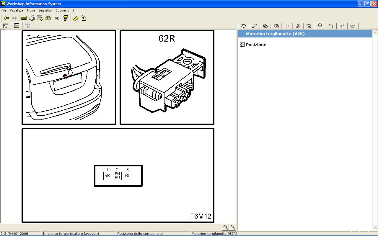

I questa invece c'è l'ubicazione del motorino del tergilunotto.
Per verificare che il comando arrivi alle utenze relative devi smontare i connettori relativi e con l'uso di un tester posizionato con i puntali nelle spinette dei connettori, e con misurazione 12 v/dc assicurarti che arrivi tensione quando dai il comando azionando la leva vicino al volante.
