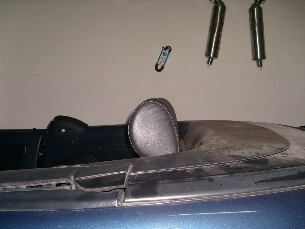

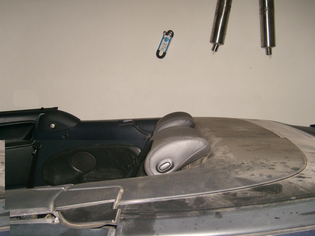

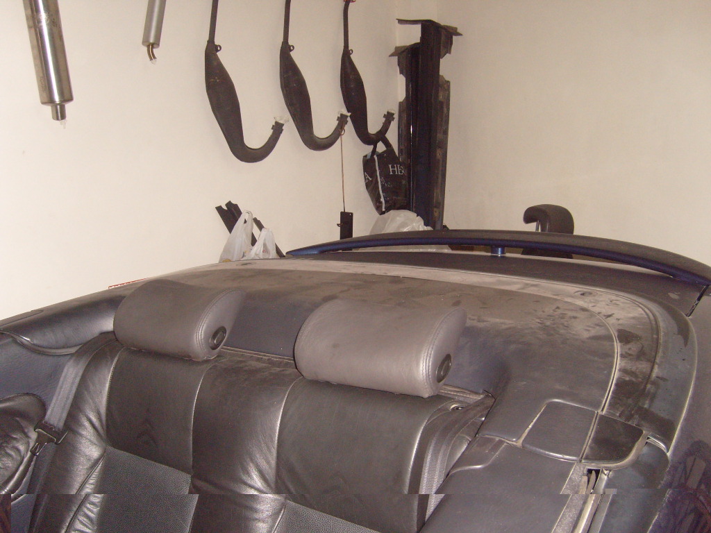

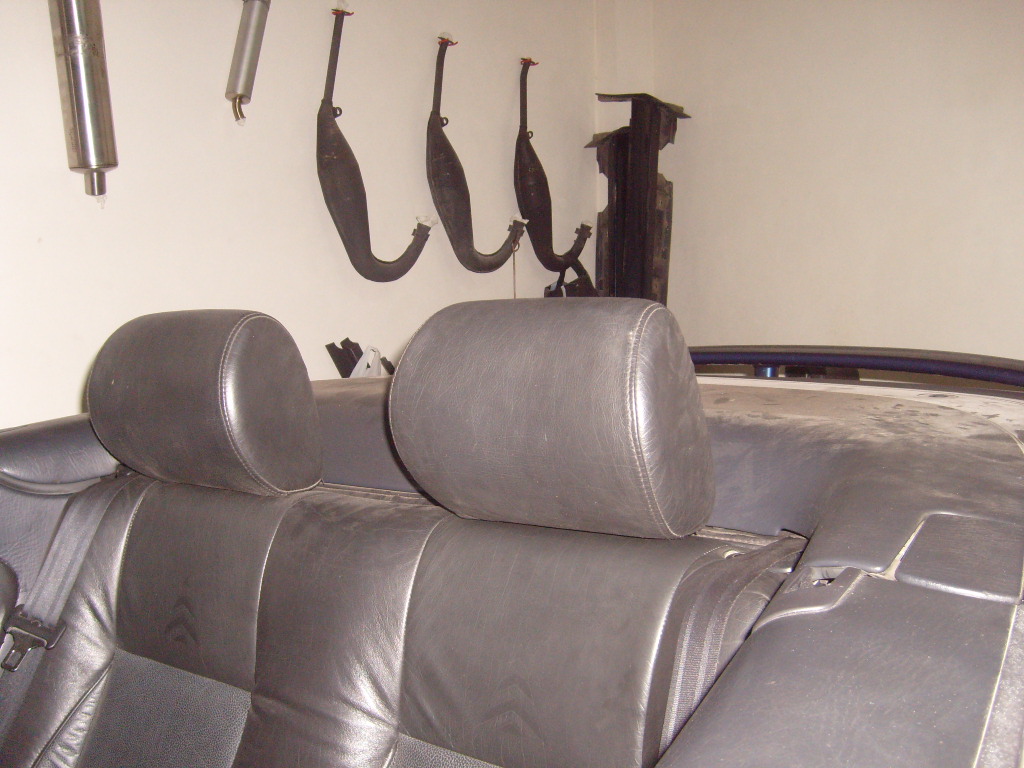

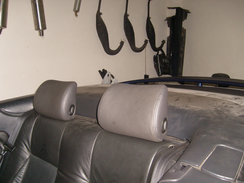

La rimozione dei poggiatesta è semplicissima. Basta abbassare lo schienale per accedere a uno sportellino che nasconde le staffe dei poggiatesta, infilate nella traversa del bagagliaio e tenute ferme da una vite per ogni lato. Purtroppo, mentre i poggiatesta della ng900-9.3 (e anche 9.5 SW, mi sembra) hanno le staffe dritte, verticali, che si infilano nei sedili, la 9.5 berlina ha le staffe a L, che si infilano appunto in questa traversa. In compenso, fortunatamente, l'interasse è identico, e questo semplifica di molto il lavoro! Tutto quello che c'è da fare è correggere la forma delle staffe (serve un cannello per non spezzarle e un po' di precisione), e incidere i solchi per il bloccaggio.
Sono molto soddisfatto del risultato. Questi poggiatesta sono molto meno invadenti dei precedenti, sia per la linea (snella come quella degli anteriori) che per la posizione che gli ho dato (quelli vecchi mi sembrano troppo inclinati in avanti). L'unica cosa che resta da fare, è un giro da ColorGlo per uniformare il colore.
Insomma, un lavoro molto semplice e, secondo me, dall'ottima resa. Tutto sta nel convincere il demilitore a vendervi solo i poggiatesta da un interno completo... :))
Ecco le foto, col confronto. Pareri?
