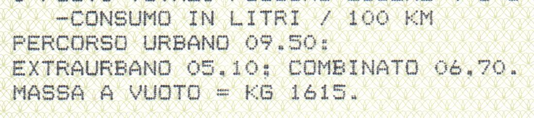

Guarda sul libretto di circolazione, questi sono i consumi omologati
Io in città sto sui 12,50, in autostrada a 5,80.
In media il SID oscilla da 6 a 8 in funzione di come la uso.
Comunque Luca ha ragione, probabilmente hai resettato poco prima di una rigenerazione.
