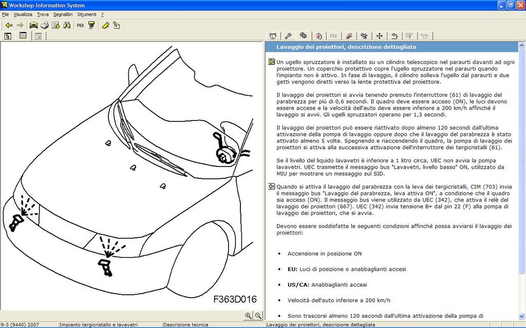

Re: Problema Lavavetri e lava-fari
credo però che la sua abbia i lavafari fissi, come la mia, non quelli a scomparsa, o sbaglio?
Si penso anch'io perche anch'io li ho cosi, credo pero che la logica di funzionamento della centrale di gestioni operi alla stessa maniera delle passate edizioni!

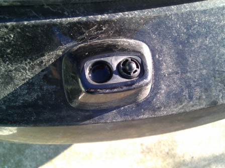

vinsempre ha scritto:Ma come hai fatto a perdere il lavafari?
Cioè, si è strappato, oppure l'hai lasciato in manovra da qualche parte, oppure :thief: ?
Strano che sparisca così.......
No no è sparito solo l'ugello....Ma non riesco a capire come azzo ha fatto a togliersi :unpleased:
Quelli nel paraurti sono è lo sporco che arrivava dalla strada := ...immagina senza vetro pulito :-
