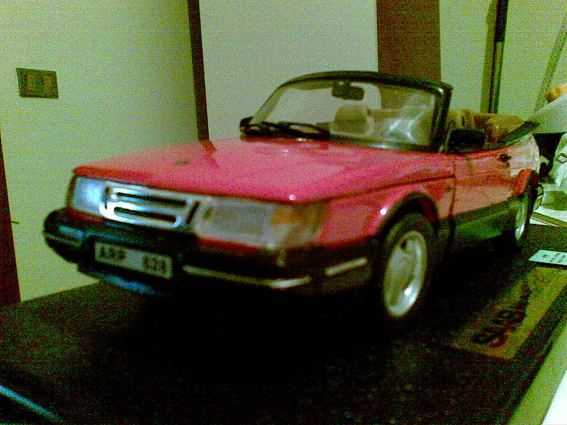

Salve a tutti, come ho già scritto nella pesentazione non posseggo una Saab ma sono un grande appassionato di auto e collezionista di modelli 1/18 (circa 145) quasi tutti modificati da me per renderli il più possibile reali.
2 giorni fa sono riuscito ad acquistare la Saab 900 cabrio 1/18 della Anson, unico caso di Saab in tale scala e particolareggiato (la Neo models in resina è solo carrozzeria). Volendola modificare nonostane brochure n pdf, siti internet ecc. mi sono rimasti dei dubbi o domande senza risposta e Voi solo potete aiutarmi.

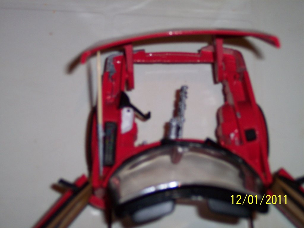

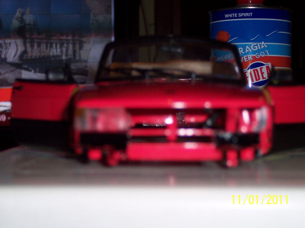

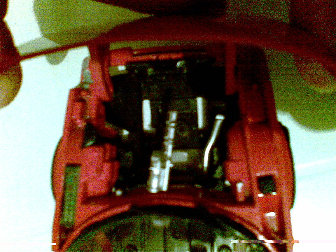

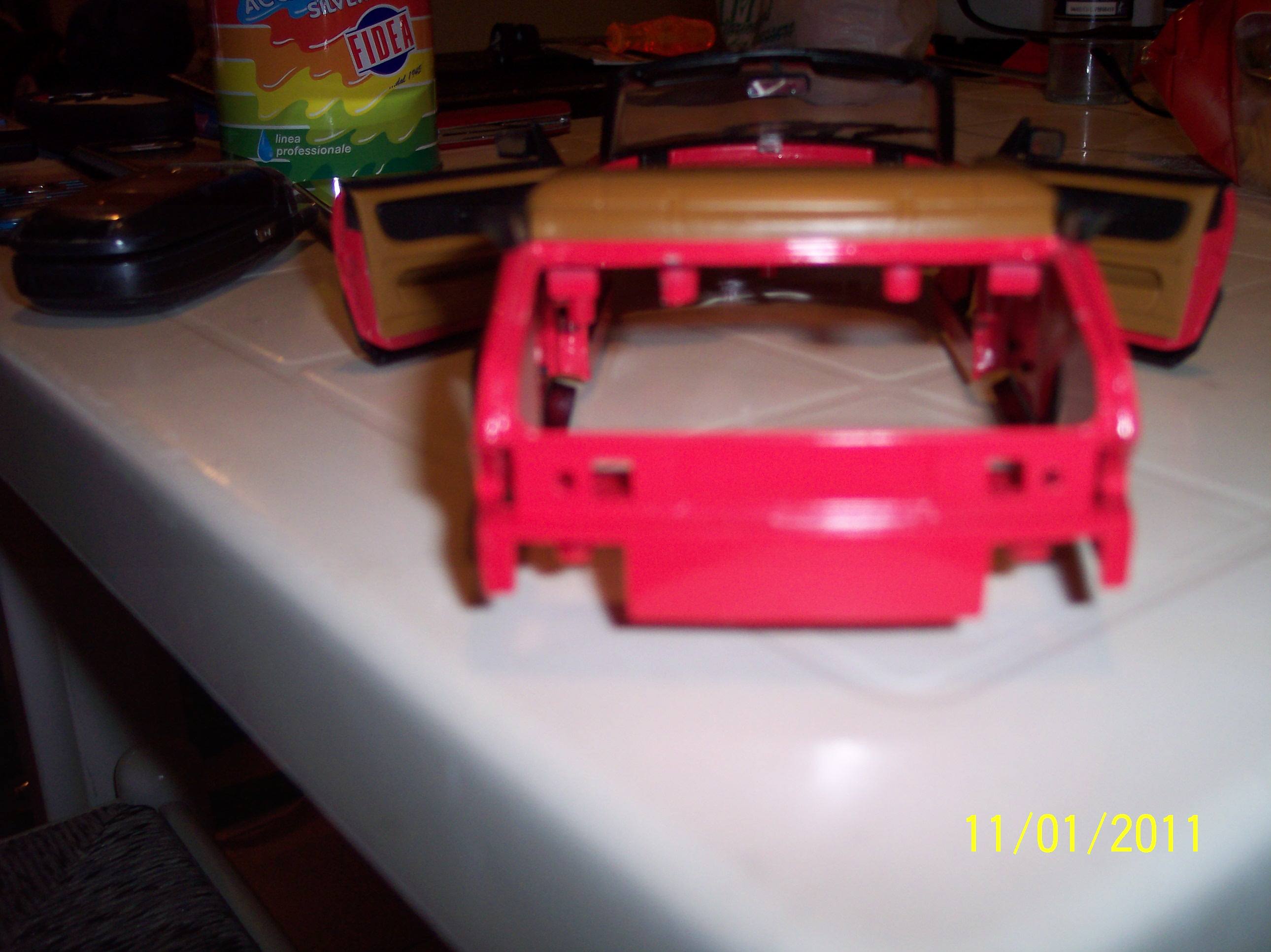

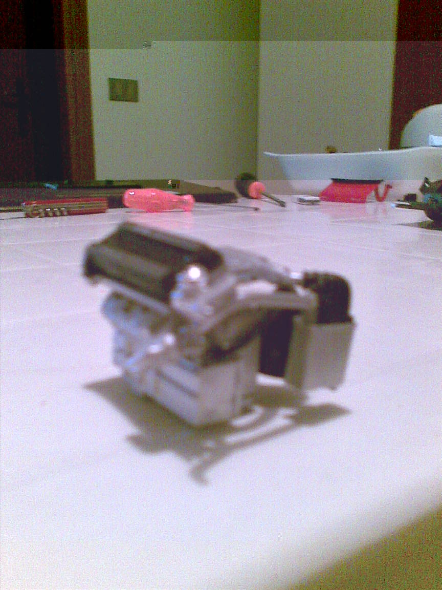

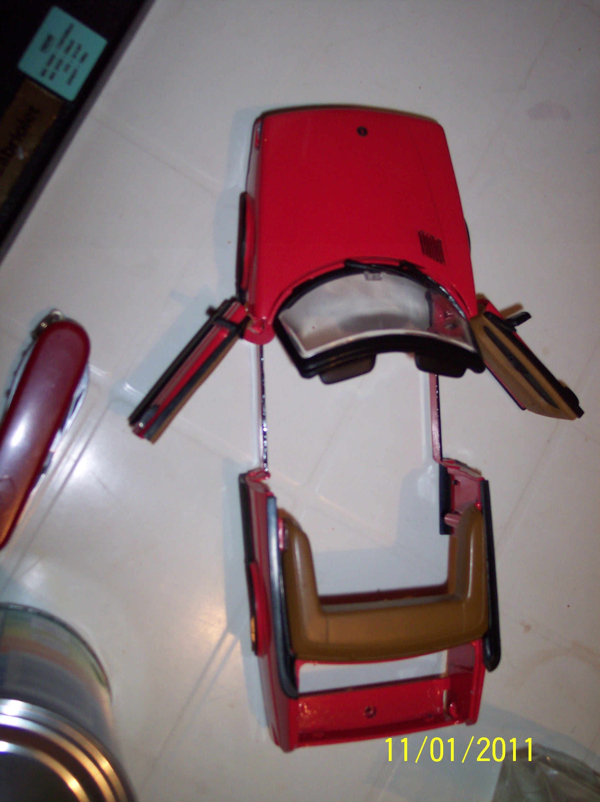

Ecco le foto un pò migliori (la stanza era buia). Aggiungo un file aperto relativo alla tabella colori della 900 dall'87 al 94. il tutto è estrapolato da brochure americane, tedesche o inglesi. Se volete agginugere e correggere, può essere interessante per chi vuole saperne di più. In fondo internet è informazione, sul forum della 147 a cui ero iscritto trovavi di tutto: brochure, foto, dati, fino al peso dei diversi cerchi in lega di tutta la gamma Alfa (per i più malati >:] ).
Come noterete ho già iniziato a lavorarci. Devo fare ancora tutti gli interni, ritoccare il motore, correggere le frecce delle luci posteriori :- . Per gli interni starei optando per il grigio (manco la stessi ordinando vera!? :O )

Ottima la messa a fuoco della lattina di acquaragia!White Spirit,THE BEST! :D

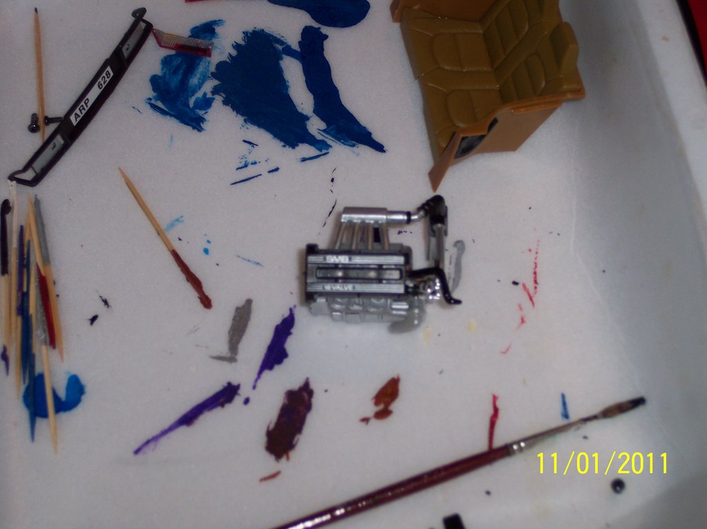

#14 Messaggio da leggere da giuseppe122 »
E' targata ARPad!! :D :D qualcuno lo conosce?

giuseppe122 ha scritto:E' targata ARPad!! :D :D qualcuno lo conosce?

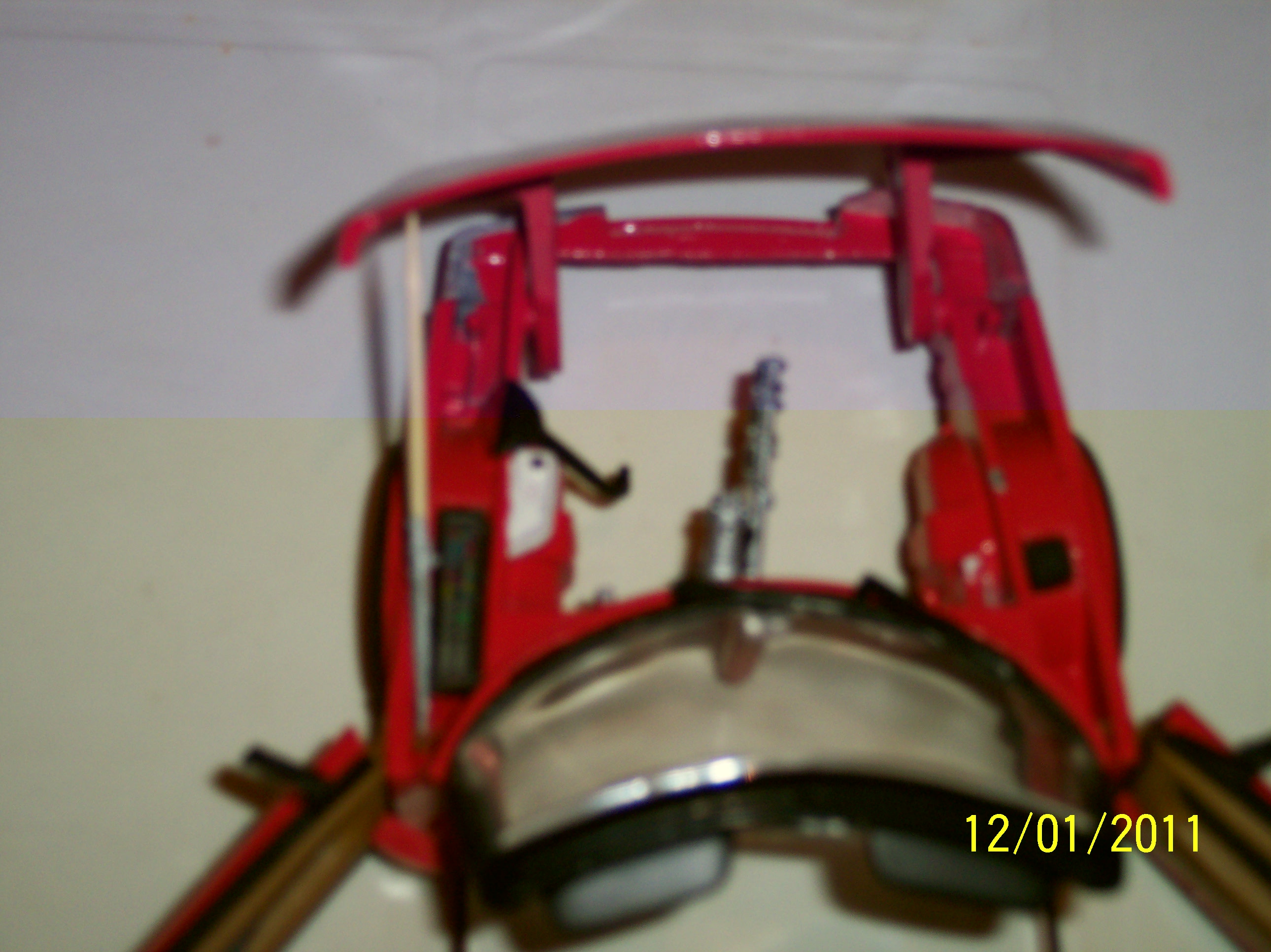

Per le foto mi sono accorto adesso che sono già enormi senza zoomare (2580x1932). Stassera le dovrei fare "normali".
Avanzamento:
tubi radiatore, buco marmitta, guarnizione bagagliaio, base chiusura capot, parte dei brancardi :(vernice nera)
frecce posteriori "allungate": (giallo)
vaschetta freni e di espansione: (bianco)
parafiamma, dischi, luci spot posteriori, specchietto nel parasole dx, serrature porte: (grigio)
marchio sul volante (solo i colori blu scuro e rosso che possono farlo sembrare)
PARTI RIMANENTI
cruscotto: grigio antracite o nero? (+la radica)
interni: grigio chiaro o scuro,
montante centrale: verniciatura parziale di rosso della parte che oggi è beige
controllo "fine linea" :D con rifiniture eventuali e :- test su strada
