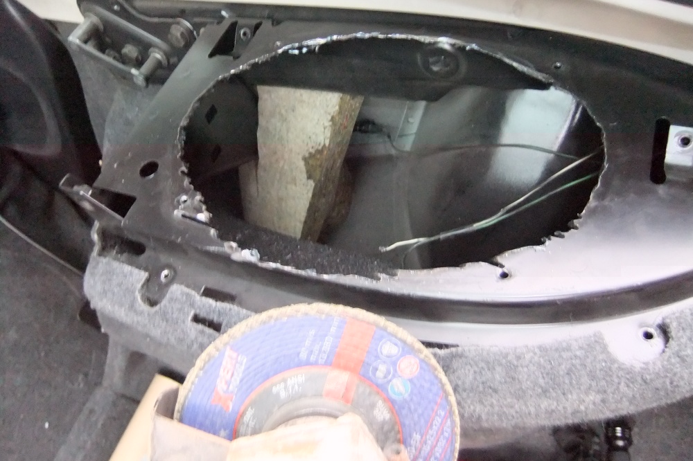

Ho realizzato lo stesso lavoro (sui posteriori) però con due piccole varianti:
1 - ho "standardizzato" il foro con la mola disco
2 - ho saldato direttamente i fili sui connettori delle nuove* cassa.

invece con la smerigliatrice (anche detta frullino o flessibile)...
