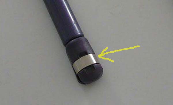

C'è una molla di ritenuta da sfilare con un cacciavite.
Una volta fatto le molle a gas sono libere: attento al peso del portellone, fatti aiutare o puntellalo con un bastone!
Qui si vede bene la molla perchè è cromata:
- gas_spring.jpg (18.01 KiB) Visto 8968 volte

Bene, comincia da quella superiore, toglila con il cacciavite (non ti preoccupare, il portellone non cade).syster23 ha scritto:Però avevo già individuato le due molle
Prepara un bastone per puntellare il portellone, oppure chiama qualcuno ad aiutarti.
Quando sei pronto, con una mano alza il portellone, mentre con l'altra tira l'attacco del pistoncino verso l'esterno.
L'attacco inferiore invece, viene via tirando verso l'interno del baule.

quella molla che ti hanno indicato in pratica "apre" la sede per una sfera... tale sfera si trova sul perno solidale al portellone e al montante. Tirando come ti han detto la fai saltare fuori, e così il pistone è libero.syster23 ha scritto:Grazie mille.
Però avevo già individuato le due molle. Scusa la mia ignoranza, ma una vota tolte come faccio a togliere il pistoncino? faccio leva e basta?
SCusa ma non sono molto pratico.
Grazie ancora
per rimontare, procedimento inverso.
fatelo in 2, sennò ti cade in testa
