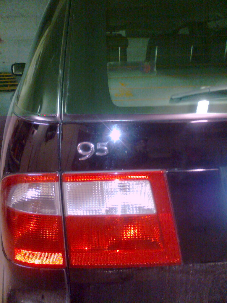

9-5OG SW Aero 2.3T - Info su scritta Aero
Vi volevo chiedere se qualcuno sà dove và attaccata di preciso la scritta AERO sulla mia 9-5 sw del 2002 vi posto l'immagine la scritta è quella originale che monta il modello del 02 misure 10x2.5
- 15032011405.jpg (106.27 KiB) Visto 480 volte

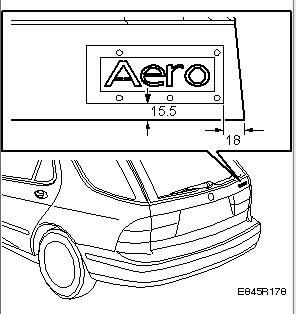

Re: 9-5OG SW Aero 2.3T - Info su scritta Aero

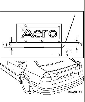

Sul WIS ci sono le misure al mm per il posizionamento di tutte le scritte, ma io ho solo quello della 900.
ecco qua ....
Bravo Pillo!
Hai anche quello della SW, o sai già che è nella stessa posizione?
9.5 sw
- aero.JPG (23.32 KiB) Visto 433 volte

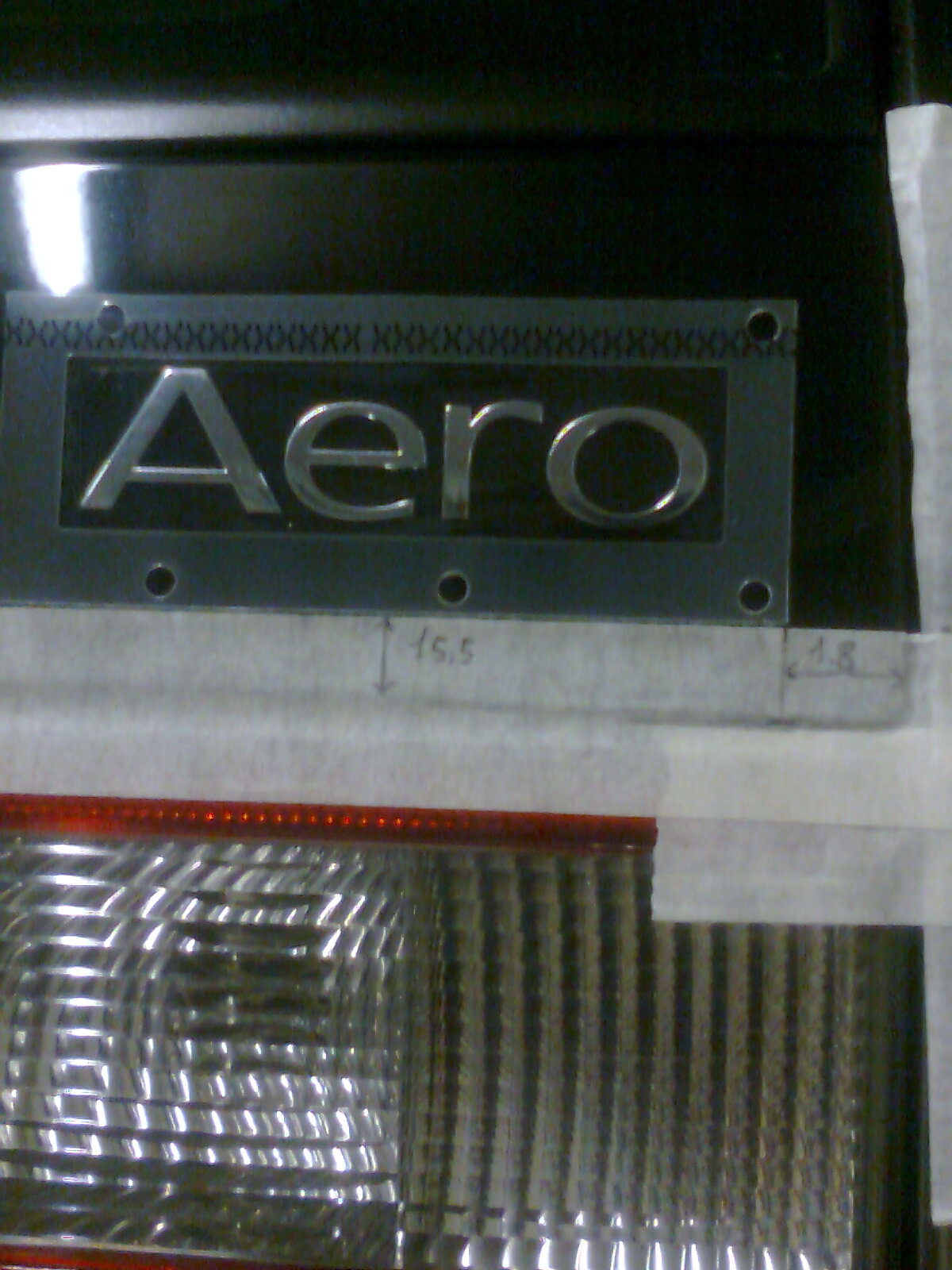

Grazie per le informazioni ora provedero ad applicare la sritta (siete forti) ciao

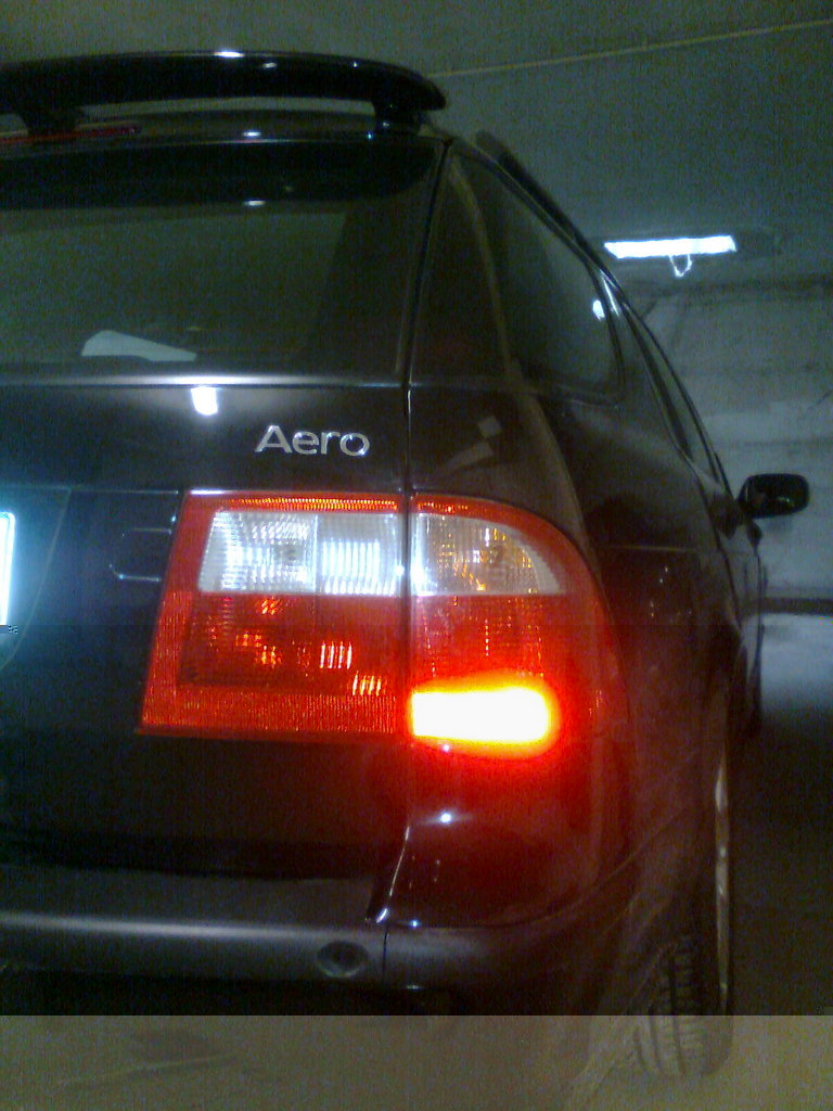

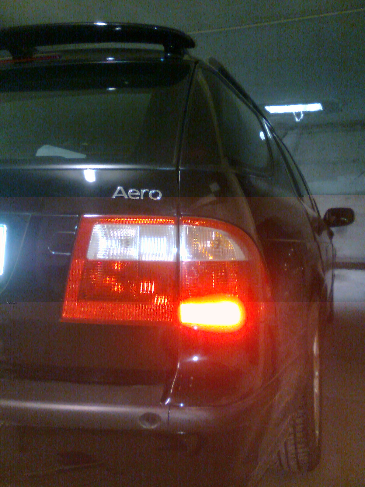

Lavoro eseguito
Perfetto al millimetro davvero.
