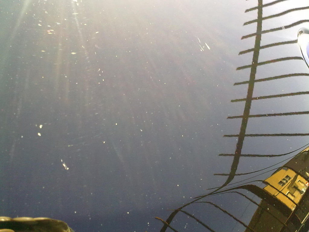

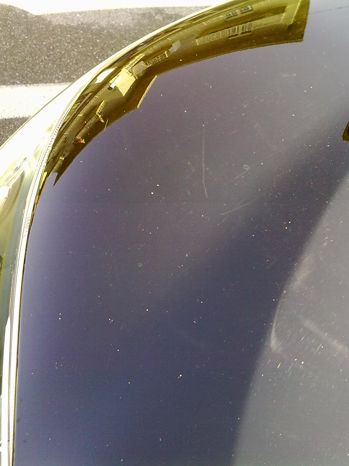

Questo il cofano... tutti i puntini bianchi piccoli sono singole scalfitture nella vernice... :sorry:

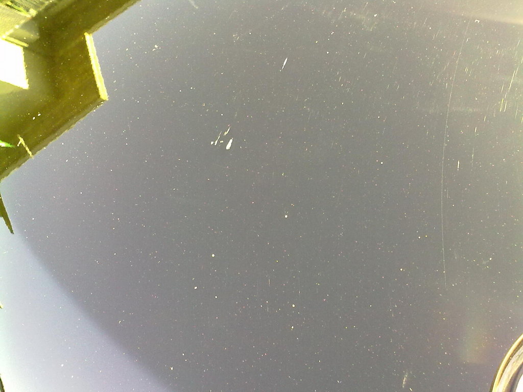

Per ora non sono riuscito a farne uscire altre, quelle della portiera riflettevano l'asfalto grigio schiaro della strada e non si vedeva nulla..
Per quello che mi riguarda la vernice possono anche farla a base di urina se è più ecologico, ma il trasparente a base di saliva no!!! :unpleased:
Preciso: il colpo d'occhio dell'auto osservata da 3-4m è ancora buono eh... almeno quello.. il problema è quando ci si avvicina o si "ammira" la bellezza dell'auto con occhio più attento o vicino.. che diveta evidente lo stato pietoso della verniciatura..

:O :O :O
Fijo mio e questi manco la pasta li porta via, si è inguaiata :O , ma come è possibile!!!!!!!!!!!!

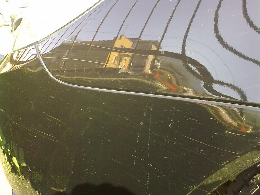

Dalle foto, la carrozzeria fa schifo, è in pessime condizioni.

Cavolo ma la prima foto è impressionante !!! Quelle sono rigate da sassi ? Eccheccavolo :O :O :O :O :O

Dubito, da quel che vedo, che ci possa essere un intervento in garanzia.

Mamma mia !!! Sta macchina sta proprio messa male, c'ha solo un paio di mesi...e pensa fra un paio d'anni...

Ellapeppa che roba!
Mai visto nulla di simile, neppure sulla mia precedente 9-3 dopo tre anni :o(
Re: Garanzia sulla verniciatura
Cercherò di fare comunque qualche foto più "realistica"... per onestà intellettuale vi dico che il sole, il flash e così via tendono ad amplificare le cose, specialmente considerando che sono primissimi piani scattati a poche decine di cm di distanza..... ma restano comunque segni nettamente visibili.. inaccettabili per un'auto con 7700km (compiuti oggi).. specialmente guardando in prospettiva :[[
