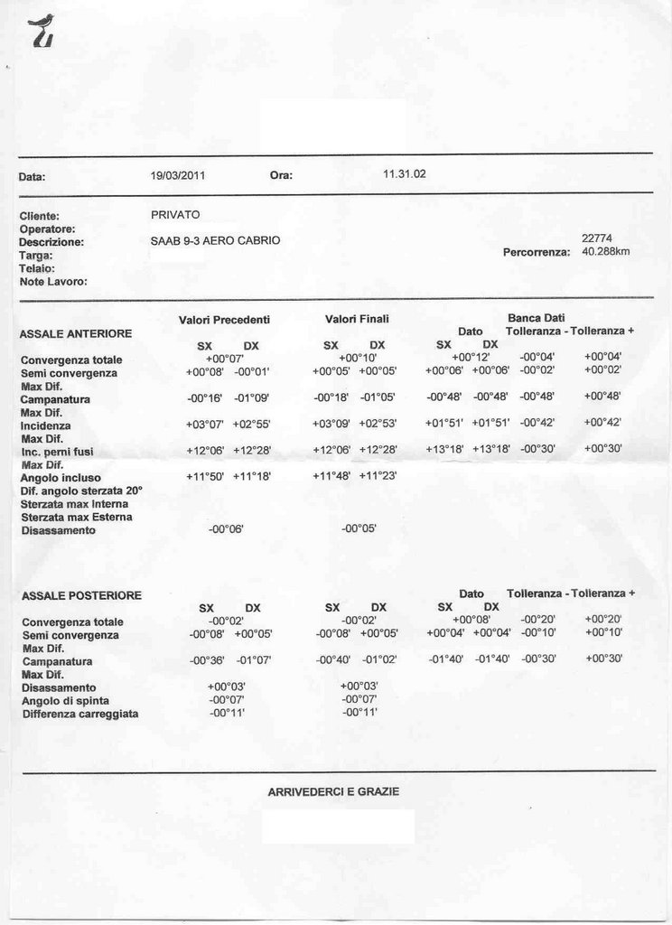

Oggi ho rimesso le gomme estive; dal gommista ci siamo accorti che le 2 anteriori presentavano un'usura anomala sul lato esterno, per cui mi ha fatto anche la convergenza.
Ora mi sembra che lo sterzo sia un po' strano, più leggero girando a destra.
Questi sono i valori di convergenza; c'è qualche gommista o esperto che può verificare che i valori siano ok?

da quello che vedo la campanatura è sballata.Purtroppo non è regolabile.Quando mi hanno fatto dei lavori sul cambio hanno dovuto allentare i bulloni del sottotelaio(dove sono ancorati i bracci delle sospensioni),quando lo hanno rimontato la campanatura era completamente sballata,hanno dovuto di nuovo allentare i bulloni e riposizionare il tutto.Dissero che non ci sono dime e che la posizione era"obbligata",però dopo il riposizionamento le misure erano Ok.Potrebbe essere che già in produzioneil sottotelaio si stato montato livemente fuori sede?Appena trovo i dati di convergenza/campanatura originali che ho recuperato in officina Saab te li posto.

Infatti, guardando i valori risulterebbe una campanatura molto più negativa del normale, e potrebbe essere quella la causa dell'usura anomala della gomma (però nel mio caso l'usura anomala è all'esterno del battistrada, e una campanatura negativa dovrebbe consumare maggiormente l'interno.... boh..... :eyeroll: ).
Però ho anche il dubbio che i valori preimpostati si riferiscano alla Cabrio Aero benzina, che se non sbaglio ha sospensioni più rigide della diesel; bisognerebbe verificare se i valori della Aero diesel sono uguali a quelli della Aero benzina.

A me la campanatura sembra meno negativa, sopratutto a sinistra.
Molle ribassate?

Se interpreto bene il foglio la convergenza non mi sembrava poi così fuori.. era +7'.. la banca dato parla di +12' con tolleganza di +/-4' ok, era leggermente meno della tolleranza, però.. non poi così tanto (+8', tu eri a +7').. inoltre essendo quello di prima un valore più basso significa che erano meno convergenti (+7') quindi semmai avrebbero dovuto consumare l'esterno meno di quanto faranno ora (+10') o di quanto farebbero secondo la banca dati della casa (+12')... o sbaglio? :naive:

Per la convergenza prima dell'aggiustamento era leggermente fuori, ora sembrerebbe a posto. Quello che è parecchio sballato, come dice Miura, è la campanatura e l'incidenza, però non so se quei valori si possono modificare senza sballare di nuovo la convergenza.

Eco, da quello che si vede, hai l'assale posteriore con le ruote che "guardano" entrambe verso sinistra, il che ti porta, probabilmente, ad avere l'auto che è ben "contenta" di girare a destra (motivo dello sterzo leggero sterzando a dx).

Eco, la SS (sia essa berlina, cabrio o Sporthatch), è un osso duro da mettere in convergenza; da quello che vedo il tuo gommista non ti ha fatto la convergenza all'asse posteriore che, come ti ho scritto, risulta orientato verso sinistra... Ora che hai l'anteriore in asse... la tua macchina tira a destra!!! Tutto torna... Se lo sterzo è leggero prova a farti aprire un filino la convergenza sull'anteriore!! Comunque fai sistemare l'asse posteriore!!!
