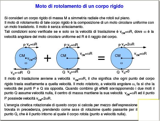

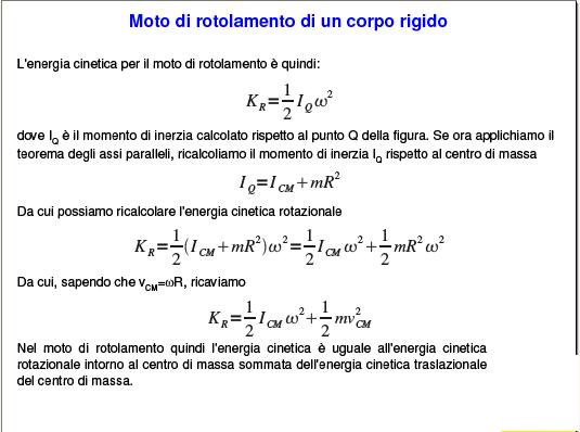

Dato che sono pigro in certe cose vi allego questo estratto dispense come base di spunto.tenete presente che per il momento d'inerzia andrebbe tenuto in conto il reale disegno a razze dei cerchi ma per semplificare (terorema di koenigg) tenete buono come valore =1/2 MR^2,dove M =massa del cerchio e r raggio del cerchio...buon divertimento
Equazione di equilibrio dei Momenti (o coppie) : Mm (momento motore alle ruote) =Mr (Momento resistente alle ruote)+Ixa (momento d'inerzia x accelerazione angolare)

Diciamo che più che nelle prestazioni pure, la differenza si dovrebbe sentire a livello di guidabilità. Una berlina stradale ha un volano talmente pesante e un cambio con una così consistente caduta di giri tra un rapporto e l'altro, che non penso che ci si possa accorgere in accelerazione o in ripresa della differenza. Certo, la regola meno peso=meno inerzia=meno resistenza ad opporsi alle variazioni di stato, vale sempre, ma si dovrebbe sentire di più in relazione a sterzate o sollecitazioni sulle sospensioni. E a livello di masse non sospese l'effetto sull'handling è ancora più sensibile. Si potrebbe addirittura dover rivedere taratura degli ammortizzatori e precarico delle molle. Sulle moto sportive, p.es., il passaggio a cerchi più leggeri si sente benissimo: la ruota anteriore ha un minore effetto giroscopico e gli inserimenti in curva e la discesa in piega sono più "pronti". Su una macchina stradale il discorso è validissimo, ma più sfumato, è più difficile percepire il cambiamento. Infatti influiscono molto anche altre variabili, come il tipo ed il grado di servoassistenza dello sterzo, flessioni strutturali, geometria delle sospensioni anteriori, peso dell'accoppiata cerchio+gomma di serie... Certo, risparmiare Kg non fa mai male, ma su una macchina da una ton e mezzo è tutto più sfumato, diciamo: quanti di voi si accorgono se nel serbatoio c'è il pieno o un paio di litri? Ok che è in basso e relativamente vicino al baricentro e non è massa non sospesa... però...
