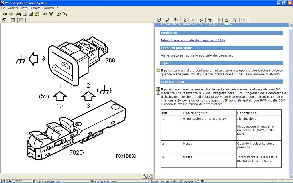

Eccomi vi aggiorno brevemente sul problema,stamani ho guardato sul WIS e ho notato che il pulsante è collegato olte che alla fusibiliera sulla sinistra del cruscotto alla centralina elettronica della portiera.
Ho smontato entrambe le portiere anteriori e ho notato che anche sulla portiera di destra(passeggero) c'è il cavo di collegamento per il pulsante di chiusura porte.Allora ho deciso di provare il mio pulsante lato guida sul lato passeggero e li apriva e chiudeva correttamente,quindi ho provato a misurare le tensioni e ho notato che sul lato guida è leggermente più alta,si parla di valori decimali,però senz'altro qualcosa significa.
Ho deciso allora di provare a fare il cambio di centraline,invertendo la sinistra con la destra giusto per provare, e da qual momento ha iniziato a funzionarmi anche dallo sportello del lato guida,quindi il problema sta proprio sulla centralina dello sportello...infatti avevo anche notato una calo di illuminazione tra la parte sinistra e la parte destra dei pulsanti alzavetro,quindi molto probabilmente c'è un qualche guasto all'interno dell'elettronica,ho provato a smontarla,ma all'apparenza sembra tutto regolare.Ora il problema sarà a reperire appunto un'altra centralina!!!Ho dato un occhiata un pò sui siti più comuni di annunci,ma non l'ho trovata..guarderò sul listino ufficiale,ma credo che costerà un monte di soldi li...

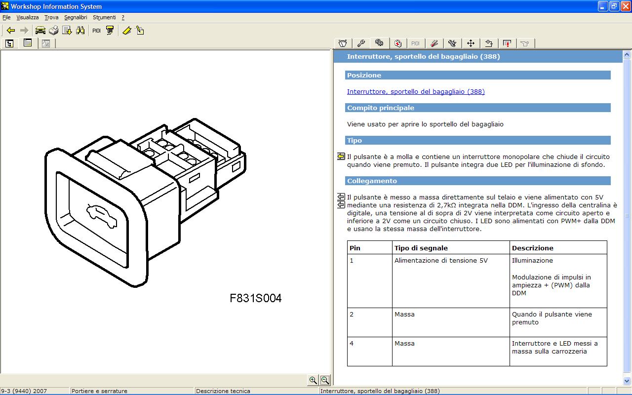

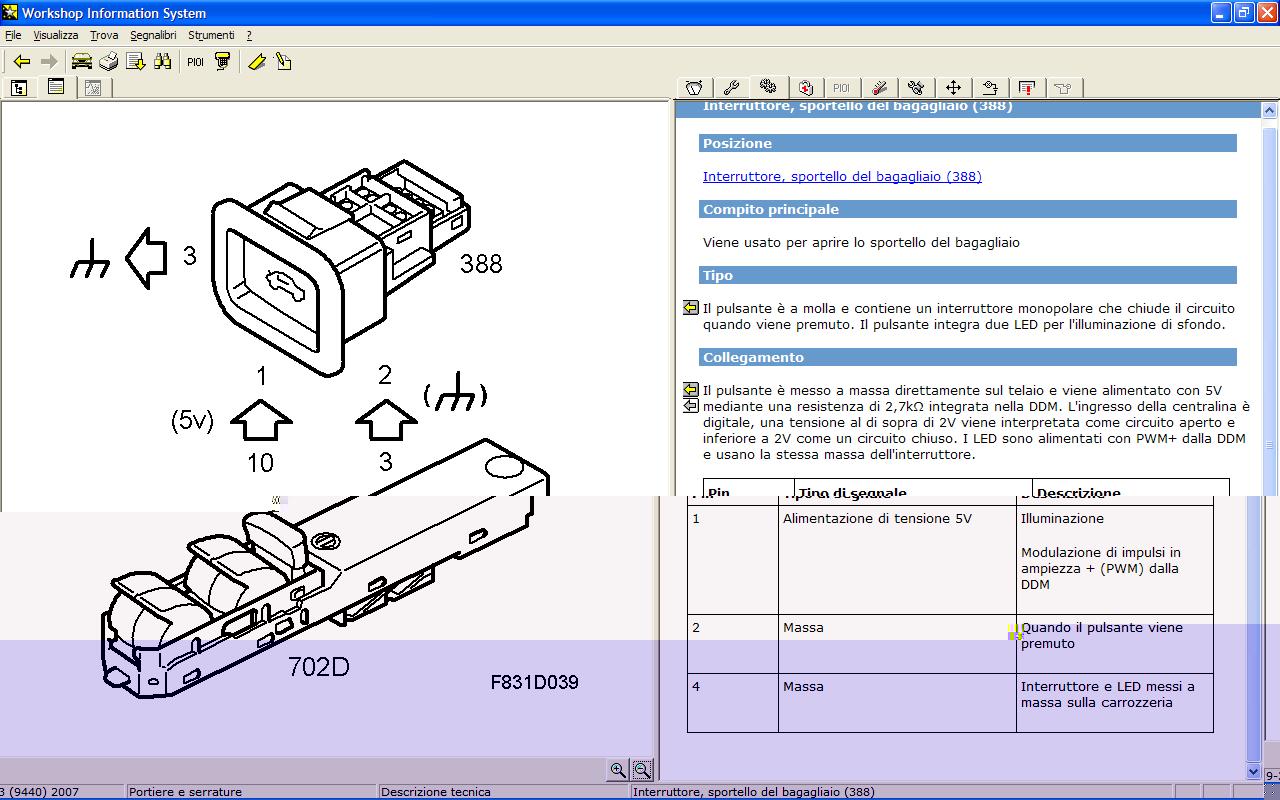

L'ho visto tramite il WIS, me lo indicava come covo opzionale,però non ho capito dove va collegato..e poi per conferma l'ho provato.. :) :) vuole un semplice ponticello tra il comune e il contatto..quindi basterebbe un semplice pulsantino ON/OFF..però la cosa che non capisco è perchè ci sono 3 cavi..non vorrei che con il pulsante originale facesse anche "blocco" tipo chiusura forzata solo di quello..boh..
----> Saab 9-3 My03 SS 2.2 TiD 125 Cv <----
----> Jeep GC Wj 2.7 Quadradrive Overland <----
Re: 9-3NG - Pulsante apri/chiudi serrature lato conducente
Grazie Andrea, ho approfondito e.........
:O
E dove si monta?
Si buca la portiera?
Qualcuno l'ha mai avuto?

Gulp: mai visto ! Forse sulla cabrio?
SABBONE
Località: San Vittore Olona
#10 Messaggio da leggere da SABBONE »
io ce l'ho .... e' comodo !! credevo che lo avessero tutti !! forse c'e' solo sulla SH
:O :O
Allora Sabbone dovresti farci una cortesia generale :)) ..........ci posti una bella foto dell'ubicazione esatta?
Cosi vediamo se con pochi euri lo compriamo e ce lo installiamo con un semplice fai da te :)
thanks

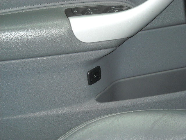

foto:
Grazie mille stefano, ora vedo se è facile montarlo (se esiste qualche sorta di preforo, sul pannello) e se il panello viene via senza troppi problemi, poi passo in saab e vedo quanto mi chiedono, credo comunque intorno ai 30 euri :$
