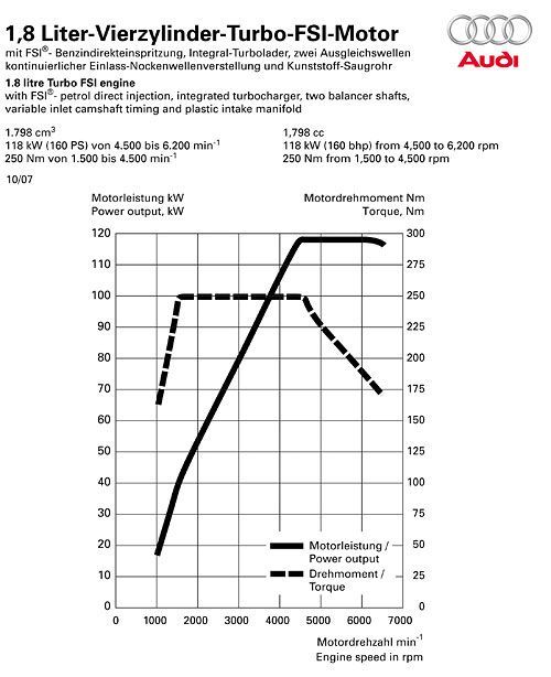

Come al solito, quando qualcuno non la pensa come te, lo bacchetti anche di fronte all'evidenza delle sue ragioni.
Voglio sperare che tu non abbia capito, e provo comunque a dirlo diversamente, anche se so che convertirti è un'impresa impossibile.
Il mio intervento faceva riferimento al tuo, in base al quale sembra che tu ritenga il tuo 2 litri superiore o pari ad un 3 litri diesel da 500nm.
A pari rapportatura del cambio, + coppia = + spinta oppure, se un diesel ha più coppia, a pari rapporto spinge di più, punto.
Circa il 1.8 TFSI, ti allego la curva (teorica) di coppia.
Non sto qui a dire che sia meglio o peggio di questo o dell'altro (se avessi cercato prestazioni, avrei acquistato altro), ma non ha bisogno che gli si tiri il collo per rendere (spinge da subito, contrariamente a quello che pensi tu), tuttavia data la rapportatura del cambio, che in 8a è paragonabile a quella del mio vecchio TiD in 6a (e il multitronic la raggiunge subito, e tende a mantenerla), è impensabile che possa spingere come appunto un diesel dalla coppia più elevata (e dove per di più il cambio appena schiacciavo scalava marcia).
E' un difetto del motore? Dipende, la coppia non è mai abbastanza, se si hanno dindini abbastanza per comprarla.
E' un difetto del Multitronic? Secondo me no, in D contiene i consumi, e coi paddle non serve dover passare in M per scalare marcia. Se serve, in S è più reattivo.
