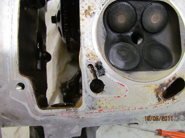

Ieri, dopo aver smontato il coperchio punterie, ho provato a a soffiare aria compressa dal foro del pressostato dell'olio: l'aria usciva solo dal banco, nulla dagli alberi a cammes.
Quindi mi sono deciso a smontare la testata. Inizialmente sembrava abbastanza fastidioso accedere e quindi rimuovere i vari componenti, cinghie servizi, compressore condizionatore ecc. invece devo ammettere che i progettisti Saab hanno anche pensato (e bene) a chi doveva effettuare le riparazioni. Infatti non ho avuto alcun problema, anzi è stato abbastanza agevole.
Nelle foto allegate è evidente la causa del mancato afflusso di olio alle punterie che ha provocato l'usura dei supporti degli alberi a cammes. Praticamente la testata non è più utilizzabile, a meno di un ricondizionamento delle sedi mediante l'inserimento di bronzine e successiva barenatura??? Cosi mi ha detto il rettificatore, ovviamente previa opportuna verifica. Altra soluzione la sostituzione della testa.

La causa del danno deriva dall'occlusione del circuito olio nel passaggio monoblocco/testata in corrispondenza con la scanalatura che si vene nella foto con un pezzettino di gomma o residuo di guarnizione liquida usata in eccesso da qualche sbadato meccanico.

Sbaglio, o la guarnizione liquida non andrebbe proprio usata tra testa e monoblocco

La guarnizione liquida è una grande sciagura a causa dei meccanici incapaci che la mettono soprattutto dove non andrebbe. Mi è capitato di smontare anche teste di motori Vespa (che sono ad accoppiamento diretto) completamente spalmate di guarnizione liquida.jpm ha scritto:Sbaglio, o la guarnizione liquida non andrebbe proprio usata tra testa e monoblocco
Poi ci sono quelli che in mancanza della guarnizione giusta (in metallo o carta) pensano bene di sostituirla con una bella spalmata, non pensando al fatto che gli accoppiamenti meccanici vanno fatti con gli spessori delle guarnizioni previsti dalla casa.
