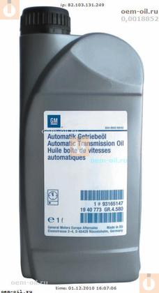

l'auto ha circa 115.000 km, il cambio automatico è stato cambiato in toto a 40.000 km circa e dopo circa 30.000 km ho fatto cambiare l'olio del cambio automatico come da loro consiglio.
Dopo altri 40.000 km ennesima sostituzione olio del cambio automatico, loro dicono ogni 60.000 km ma è meglio essere previdente dato che la spesa per il cambio olio si aggira attorno alle 250 euro e si sa che è un cambio automatico molto delicato e se si guasta sono soldoni.
Mi han spiegato che cambiando l'olio così spesso lo preservo, ho fatto anche tutti gli aggiornamenti del caso alla centralina del cambio automatico e nell'ultimo cambio dicono han fatto un reset generico del cambio.
L'olio che hanno messo ha questo codice:
1940773 GENERAL MOTORS - ATF AW-1 AF40 sarà corretto ?
me ne han fatturati 4 litri
circa 250.000 con la mano d'opera
c'è qualcuno che può verificare se questo olio è corretto ?
il cambio mi pare mi abbiano detto è af 40 a 6 marce
- foto della latta dell'olio, me ne sono tenuta una vuota per il codice
- 0_2025_mid4.jpg (16.31 KiB) Visto 459 volte
