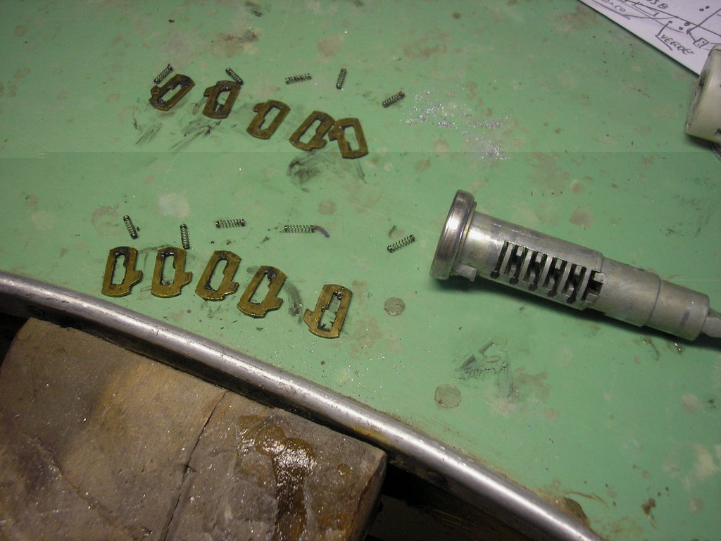

siamo nei rotti ancora questa volta e partito il blocchetto di accensione ...proprio la chiave non gira piu nel blocchetto smontato tutto e ira ho sto blocchetto bloccato ...mai vistom una cosa simile ....ormai sta macchina mi sta facendo dannare oltre che non va anche rotture cosi stupide....mi sa che tolgo elimino la chiave e basta tolgo il blocco al cambioe via .....non si puo venire bloccati per delle fesserie simili ok sono antifurti ma che palle .....stamattina andro alla saab a vedere il costo del ricambio ma sicuramente non lo hanno disponibile e poi tocchera resettare la chiave ecc ecc una spesa penso elevata.....che rogna davvero......mi tocchera per forza aprire la seratura e fare in modo di sbloccarla non sara facile se la chiave non gira non c'e modo di togliere il blocchetto c'e un fermo che impedisce di toglierlo.....andro a smontare il blocchetto sulla mia 900 e vedro di cannibalizzare quello prima di distruggere l'originale

ora ho smontatomil blocchetto della mia 900 va a finire che ci metto quello con le sue chiavi....pero mi sa che non m,i riconosce la chiave altro problema ....tanto ho tutte le serrature pero resta la storia che non la riconosce ...vedremo poi vi diro che cosa ho combinato

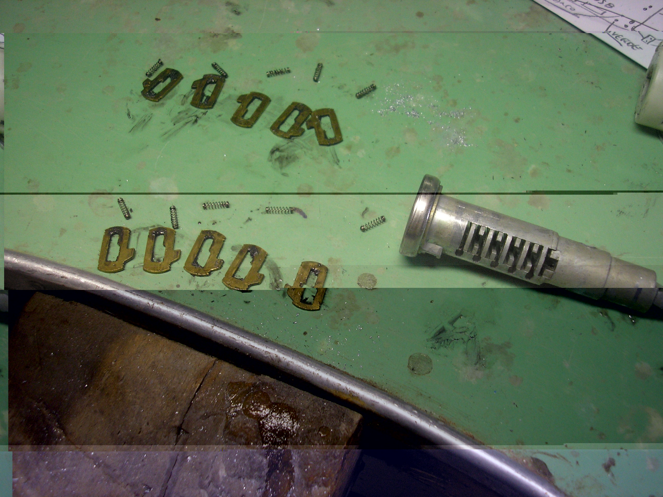

allora ho smontato tutto sia il blocchetto della 93 questo e staccato dal blocchetto elettrico che funziona benissimo infatti e stato montato e con un cacciavite si riesce a girarlo cosi ho dato corrente al quadro e chiuso la cappotta che era rimasta aperta ...e strano non fira proprio per niente.ho sontato quello del 900 togliendo completamente anche l0interno del cilindretto con tutti i blocchi per la chiave ok ora so come si smonta quello del 93 non mi resta che aprirloqui e gia difficile perche tocchera trapanare dei particolari per smontarlo ma alla fine con i ricambi presi dal blocchetto della 90 dovrei ripararlo...be questo lavoro solo so farlo penso che nessuno sia min grado di farlo ...anche perche come lavoro facevo l'orafo e queste cose piccoline non mi spaventano di certo ho fatto delle foto le postero a lavori finiti pero mai visto bloccarsi una chiave..di solito e colpa di una cattiva lubrificazione ma qui non e cosi

mm come al solito ho messo le foto e la spiegazione in un altro post....

qui metto le foto poi nei miei guai andate a leggere e scusate
