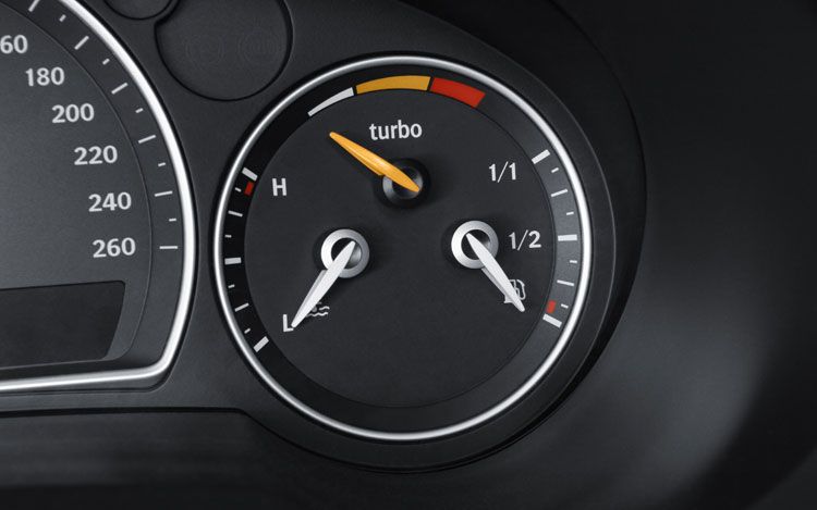

Da cosi' sulle 900...
a cosi'...
e poi cosi' sulla 9-5...
era dal 2005 che avevo voglia della lancetta del turbo in plancia.
Adesso ce l'ho nuovamente e mi piace, ma stasera mi sono reso conto che col passare del tempo si e' persa un'informazione:
La DEPRESSIONE nel collettore di aspirazione.
Nella prima versione, l'indicatore stava tra il bianco ed il giallo a motore spento (pressione atmosferica), mentre in moto al minimo stava un po' nel bianco (depressione creata dall'aspirazione) e si abbassava ancora in fase di rilascio dell'acceleratore, poi a tutto gas stava di nuovo tra il bianco e il giallo se eri al di sotto dei 2500rpm circa e poi entrava nel giallo o nel rosso (con l'overboost). (p.s. e si scatenava il "paradiso" :D )
Sulla 9-5 a motore spento sta sottozero, mentre non distingue tra rilascio o motore al minimo posizionandosi comunque intorno alla prima tacca bianca. Se si accelera a fondo, ovviamente sale fino a sfiorare/entrare di poco nel rosso.
Mi da' l'impressione che la prima versione fosse piu' "verace" o "genuina", comportandosi da vero e proprio "barometro", inteso come misuratore di pressione, mentre le lancette odierne, forse complice la estrema "gestione" di tutto il sistema di sovralimentazione, forniscano dati piu' "semplificati" dall'elettronica di gestione del motore.
Comunque sia fa sempre piacere vederla andare "su"! :))

sulla mia segna la depresione. a motore al minimo la lancetta sta come nella foto postata nick mentre in rilascio va indietro..

Per i classicisti: Non gongolate credendo che l'unica Saab a funzionare come tale fosse la c900 :D :D che fino alla 9-5NG si comportano tutti uguali i manometri (tranne che per il fatto che dalle T5 in poi ad auto spenta la lancetta si adagia a sinistra del bianco e non resta in piedi visto che è collegato elettronicamente e non pneumaticamente).
Comunque avevo trattato anch'io l'argomento quest'estate, l'avevo sospettato vedendo le foto.. poi ne ho avuto conferma provandola: http://www.saabwayclub.com/forum/viewto ... 31&t=12761
Tutte le Saab con manometro del turbo antecedenti alla 9-5NG misurano sia la depressione che la pressione.
La 9-5NG è l'unica a spaccare la tradizione praticamente non misurando più la depressione.
Su una qualsiasi altra Saab Turbo infatti il manometro non sta mai fermo e segue sempre il pedale... sulla 9-5NG il manometro non si muove finchè non lo premi abbastanza.
In pratica non è un indicatore della pressione/depressione di induzione (nelle 99, 900 e 9000 che erano collegate pneumaticamente indicano proprio la pressione.. sulle successive sono più che altro un indicatore della coppia erogata che va praticamente di pari passo con la pressione di sovralimentazione)... ma solo di "boost". Resta fermo finchè, facendo riferimento agli altri modelli, si resta nel bianco.. e inizia a muoversi quando si entra nel giallo.
Personalmente questa scelta non mi piace.. :vilain: L'ho notato immediatamente quando provai la 9-5NG per la prima volta ad Interlaken.
