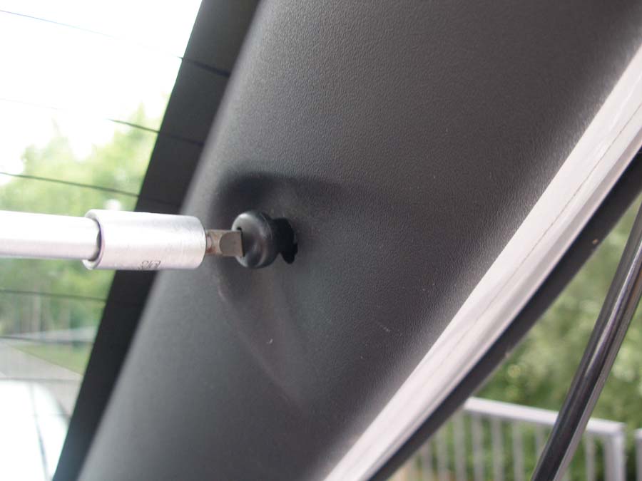

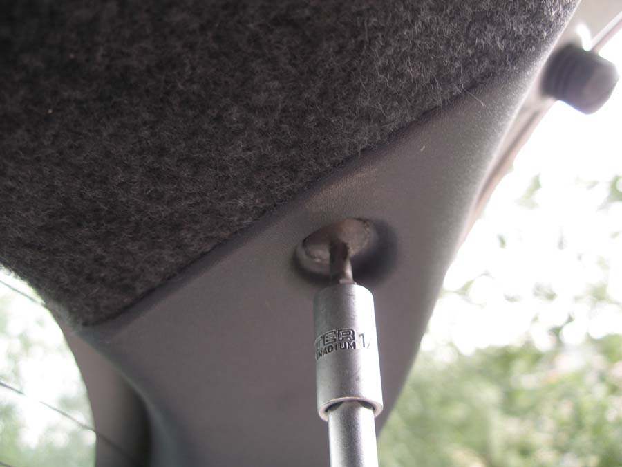

Togliamo le viti in plastica che reggono i tiranti alza-cappelliera:

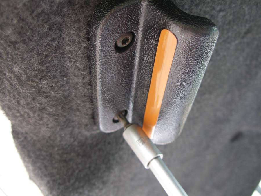

Con il cacciavite Torx 25, togliamo la maniglia...
... e le viti che fissano i coperchi laterali:

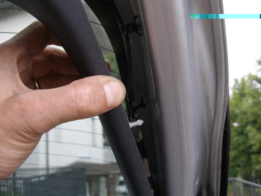

Tiriamo in fuori leggermente i coperchi, fino a sganciare il primo chiodo di plastica...

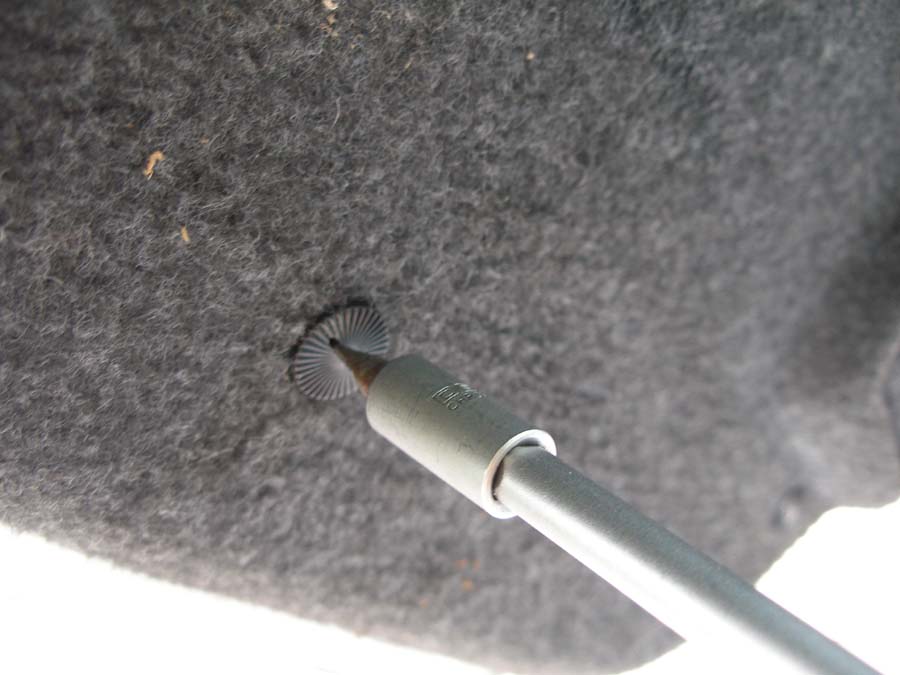

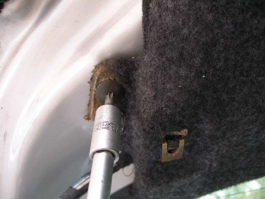

... così da guadagnare l'accesso alle viti (Torx 25) che fissano la moquette:
Ora la moquette si regge solamente con queste viti di plastica, sganciamole (basta fargli fare un quarto di giro):

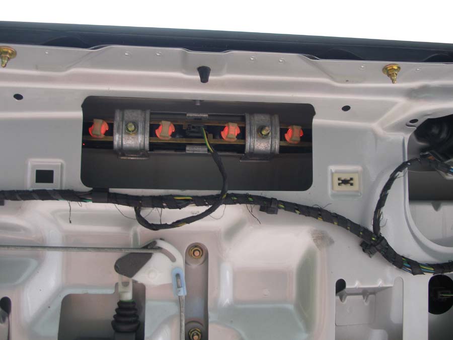

Ecco il terzo stop visto da dietro, con in vista i quattro portalampada:

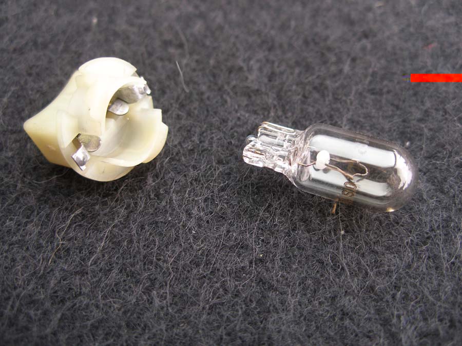

Le lampadine sono come quelle delle luci di posizione anteriori, 12V W5W con attacco T10:
