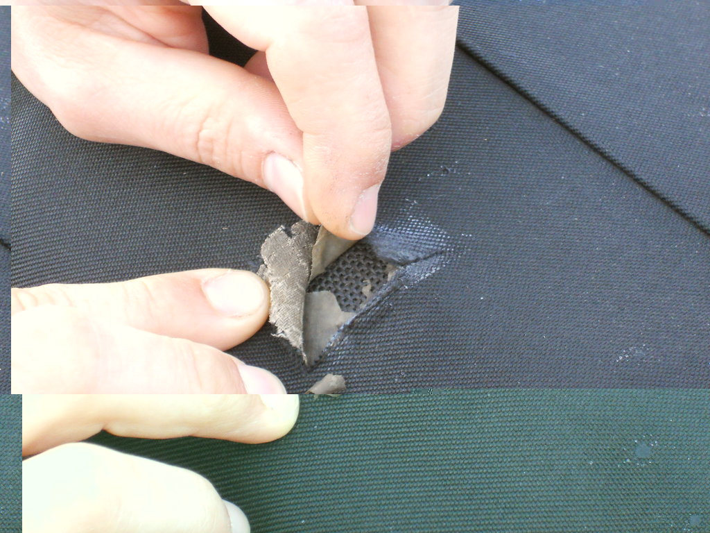

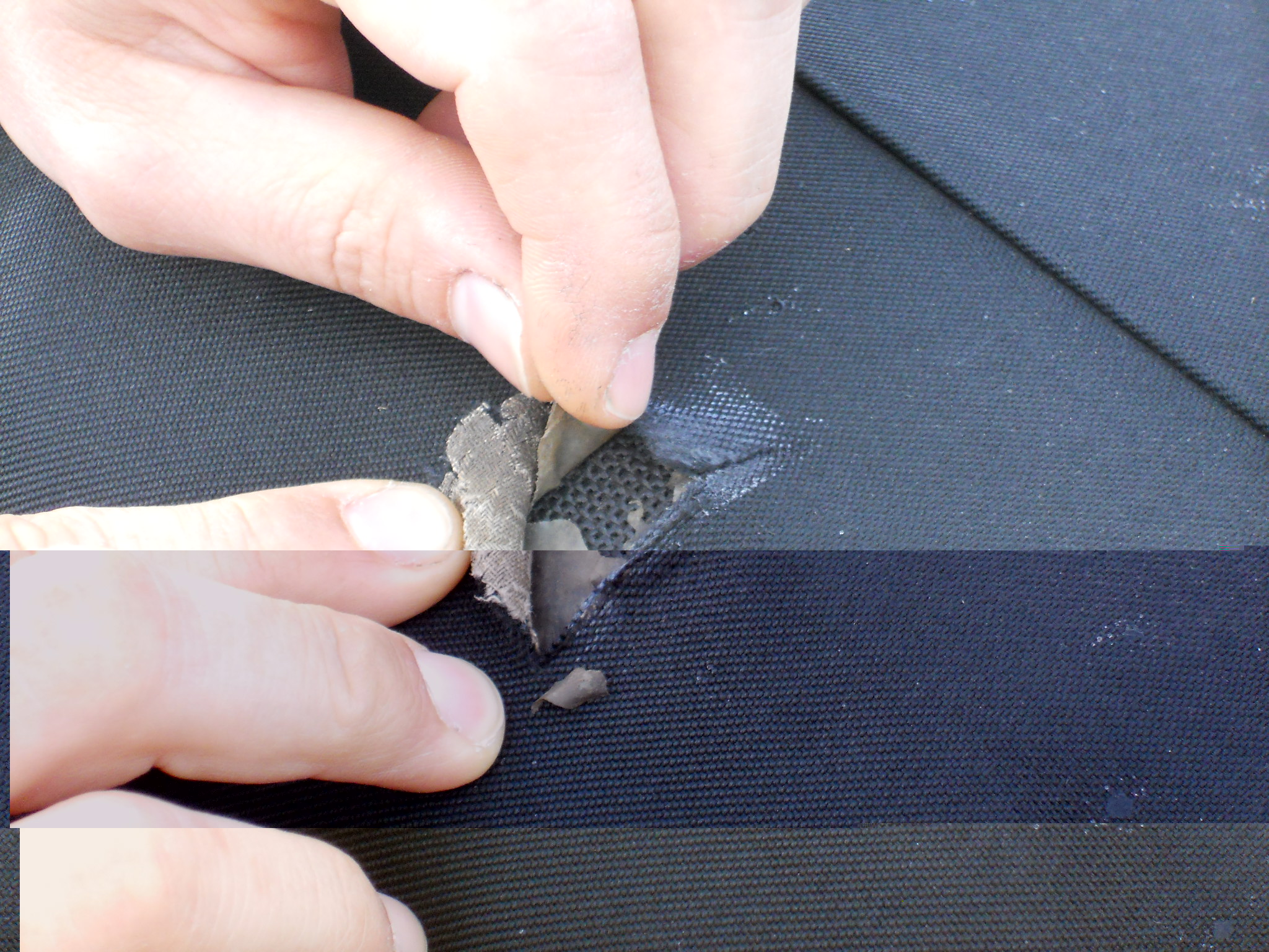

Guarda le capote sono fatte tutte nello stesso modo, in linea di massima (se un tappezziere ha bisogno che gli si spieghi come sono fatte è bene che cambi lavoro)... strato interno in tessuto grezzo (è nascosto dal cielo).. strato intermedio plastico impermeabile (è una specie di cellophane) e strato esterno in tessuto di pregio . Ci possono essere delle varianti minime, ma questa è la struttura imprescindibile di tutte le capote in tela (quelle in vinile sono un'altra cosa e non ci interessa). I diversi strati sono incollati fra di loro per apparire come un unico tessuto. Questo è anche il motivo per cui i trattamenti "antitutto" o "tuttoizzanti" non servono a un cavolo.. visto che li stendo sul tessuto esterno e quello che fa il lavoro è quello sottostante che è di plastica e pertanto non esiste nulla che possa renderlo più impermeabile di così, anzi rischiano di essere controproducenti perchè tendono ad isolare il tessuto esterno dall'aria e dall'acqua, si inaridisce, secca si strappa scollandosi dallo strato impermeabile intermedio che si lacera e inizia ad entrare l'acqua.
Nella foto allegata (è la capote di una c900) puoi vedere bene i tre strato.. tessuto decorativo esterno.. strato impermeabile intermedio.. e tessuto grezzo sottostante.

Lucantropo ha scritto: Nella foto allegata (è la capote di una c900) puoi vedere bene i tre strato.. tessuto decorativo esterno.. strato impermeabile intermedio.. e tessuto grezzo sottostante.
Interessante! Non l'avevo mai vista internamente una capote :glad:
