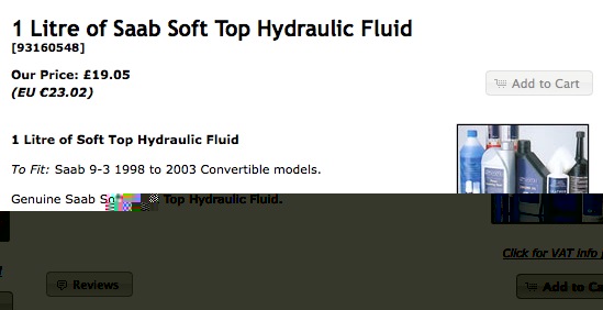

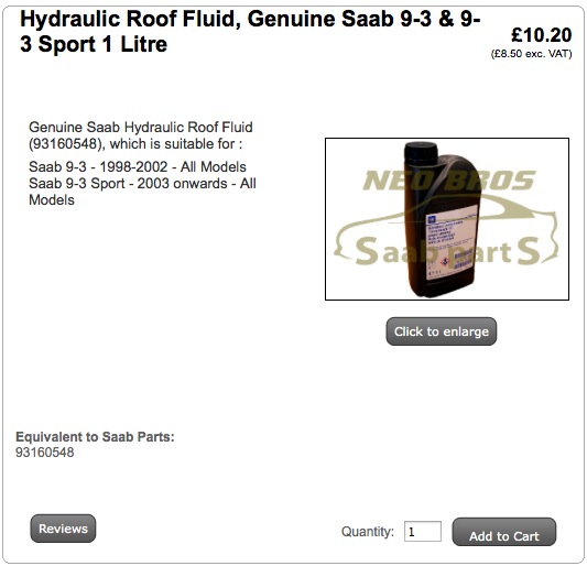

Ciao,
si trovano ancora sia da NeoBros che da PFS, quello di PFS dovrebbe essere l'originale.
Beppe

pierotti.daniel ha scritto:Mi puoi mandare il link di Pfs che non lo trovo?
http://www.partsforsaabs.com/product_in ... ts_id=4310
jimbo63
Messaggi: 361
Re: 9-3OG Cabrio - Quale olio per rabboccare la capotte ?
#20 Messaggio da leggere da jimbo63 »

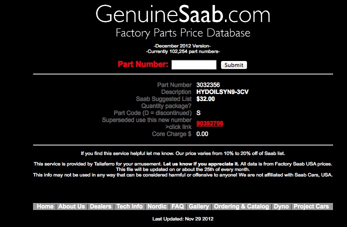

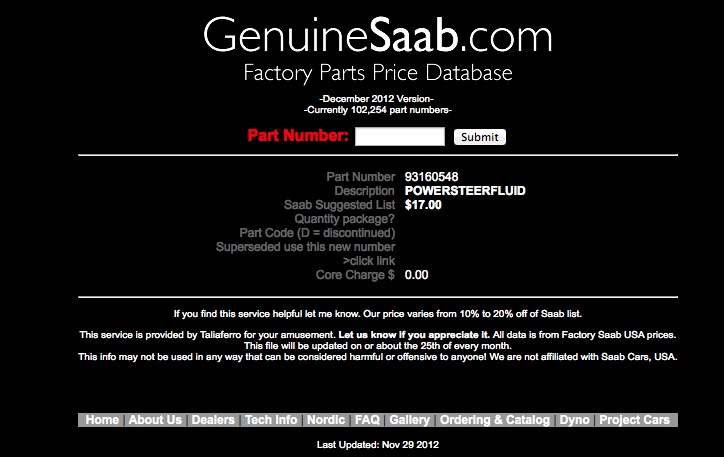

Analizzando i part number però quello di PFS risulta essere olio per il servosterzo ..... infatti 93160548 risulta essere ....
Screen Shot 2014-04-08 at 13.59.06.jpg (79.53 KiB) Visto 8448 volte

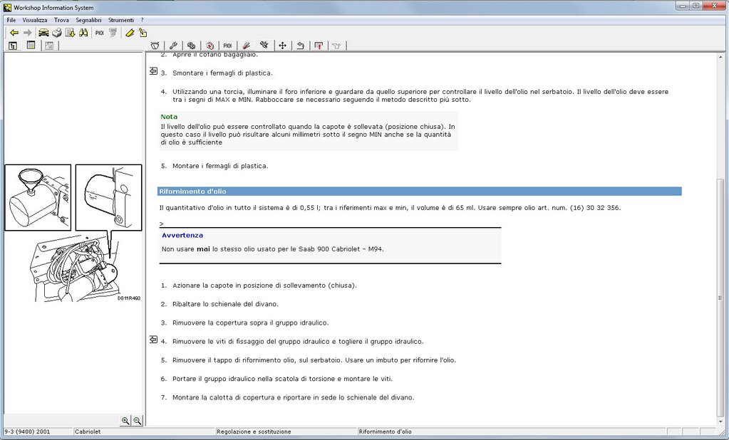

.... mentre utilizzando WIS mi danno come part number 3032356 ......
che effettivamente .....
Screen Shot 2014-04-08 at 14.00.42.jpg (81.71 KiB) Visto 8448 volte
Vedi tu, facci sapere !
