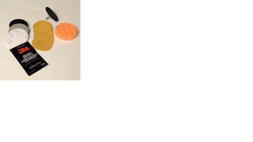

Con questo sistema o similare il tuo portafoglio non tremerà più, ci vuole solo un po di pazienza :)
Re: Fari opachi saab 93
Ps.: il kit della 3M è questo:
costa 25 euri e ti durerà per moooooolti fari :))

il kit 3M e' quello postato appena sopra? hai carteggiato a mano o con trapano?

Nella foto che vedo qui, mi pare manchino un pò di cosette, rispetto al mio!
Per la carteggiatura, per fare un bel lavoro fatto bene, ci vuole una minilevigatrice palmare rotoorbitale. Mi hanno dato tutti i dischetti abrasivi! In questi giorni dovrei fare una coppia di fari di un Golf quinta serie.....Magari posto qualche foto!
