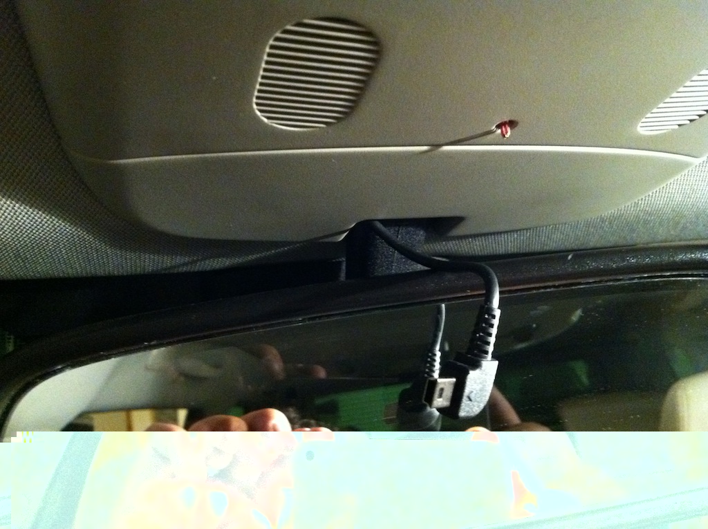

comincio a passarlo togliendo la plastica ad incastro dietro lo specchietto retrovisore:

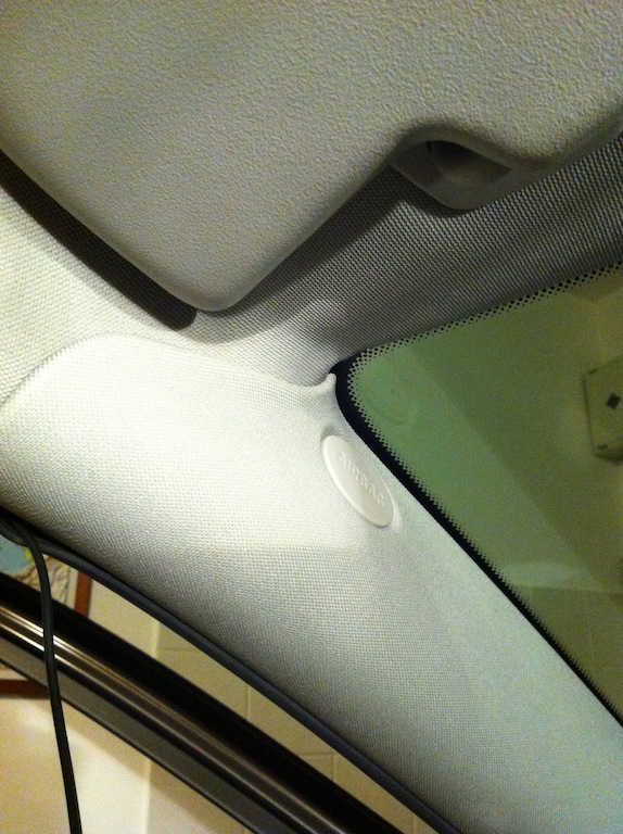

ora passiamo al cielo, sopra la testa fino al montante laterale sx:
- 2.JPG (169.92 KiB) Visto 20162 volte

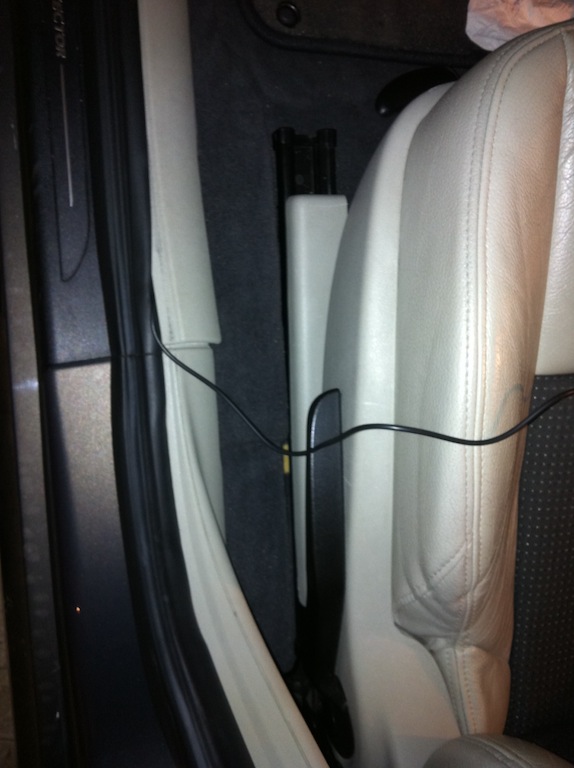

ad un certo punto, dove c'è la giutura della plastica, la attraverso:
- 4.JPG (90.94 KiB) Visto 20161 volte

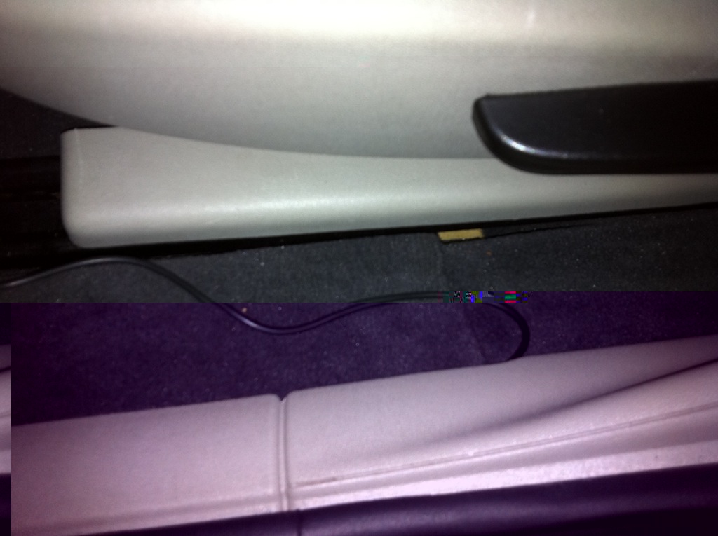

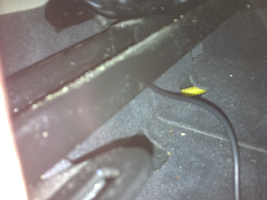

passo sotto alla moquette dov'è giuntata:
- 5.JPG (132.74 KiB) Visto 20161 volte

e via sotto alla moquette sotto il sedile guida
- 6.JPG (127.24 KiB) Visto 20161 volte

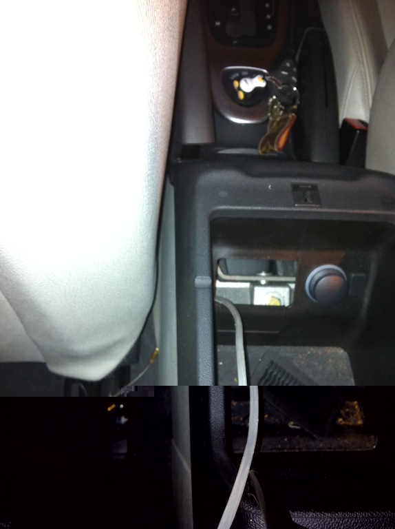

poi apro il tunnel sotto bracciolo, tolgo la gomma porta monete, cin infilo una sondina
e mi vado a predere il cavo:
- 7.JPG (81.27 KiB) Visto 20161 volte

eccolo dove lo volevo...
ora basta attaccarlo alla presa usb/accendisigari in dotazione
e il vivavoce si carica sotto chiave ON!!
per fortuna il cavo e lungo giusto giusto!!

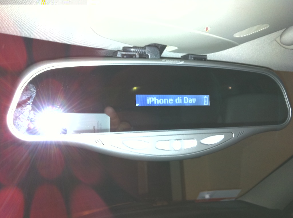

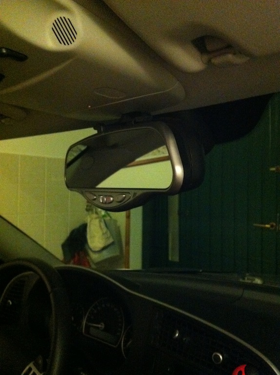

attaco il vivavoce allo specchio... et voilààà
- 9.JPG (213.99 KiB) Visto 20160 volte

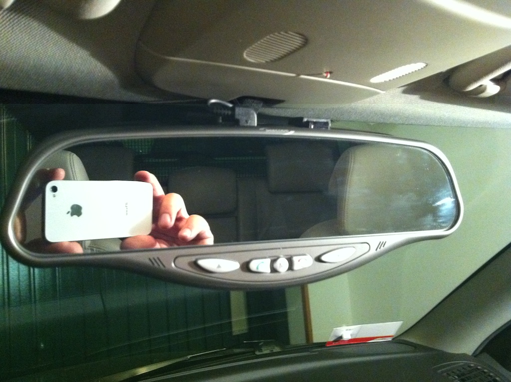

altra fotina:
- 10.JPG (145.53 KiB) Visto 20160 volte

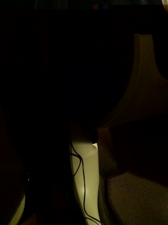

ultima, un po buia...
- 12.JPG (120.05 KiB) Visto 20160 volte

Forse è la foto, ma non è un po' ingombrante..?
