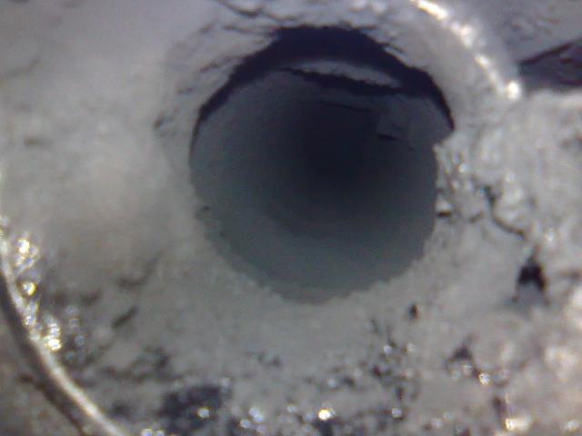

Ciao,
io le ho fatte da solo. Non si tratta di cose complicatissime, pero' occorre un minimo di manualita'.
Se vai da Natale a Frosinone puoi stare sicuro.
Egr e sensore di pressione devono stare sempre in ordine altrimenti i sintomi possono essere quelli che descrivi tu. Anche ammesso che poi il problema risieda altrove, una pulita a quei componenti fa solamente bene.
All'Autoservice sanno esattamente cosa fare e dove mettere le mani, e soprattutto non stanno li' col tassametro a calcolare i centesimi di secondo sulla manodopera. Prendi appuntamento in modo da fare tutto in giornata, e scoprirai che quei Km in piu' sono benedetti dal Padreterno.
Allego la foto del collettore dal lato della farfalla della mia 9-3 dopo 120.000 Km di uso. Non so se si capisce, perche' la foto e' fatta un po' male, ma facendo attenzione si vede e' ricoperto da un dito di morchia... Maledetta EGR!
Saab 9-3 1.9 tid 16V - MY 06
