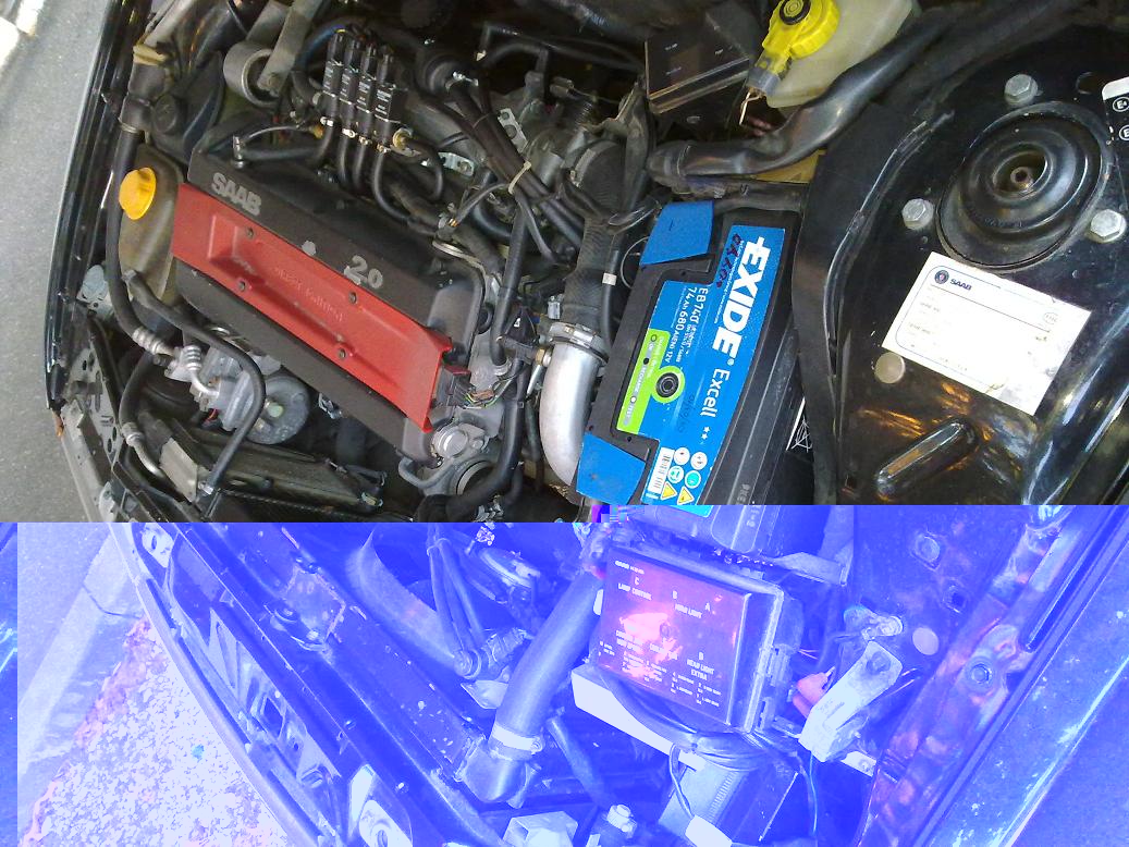

Finalmente ho trovato una centralina motore di una Saab 9000 2.0 FTP 185cv codice 4300844 e vorrei acquistarla per poterla sostituire alla mia LPT da 150cv...
Ricapitolando, cosa cambia dal B204S al B20L?
Siamo sicuri che gli iniettori, valvola APC e tutto il resto sia identico?

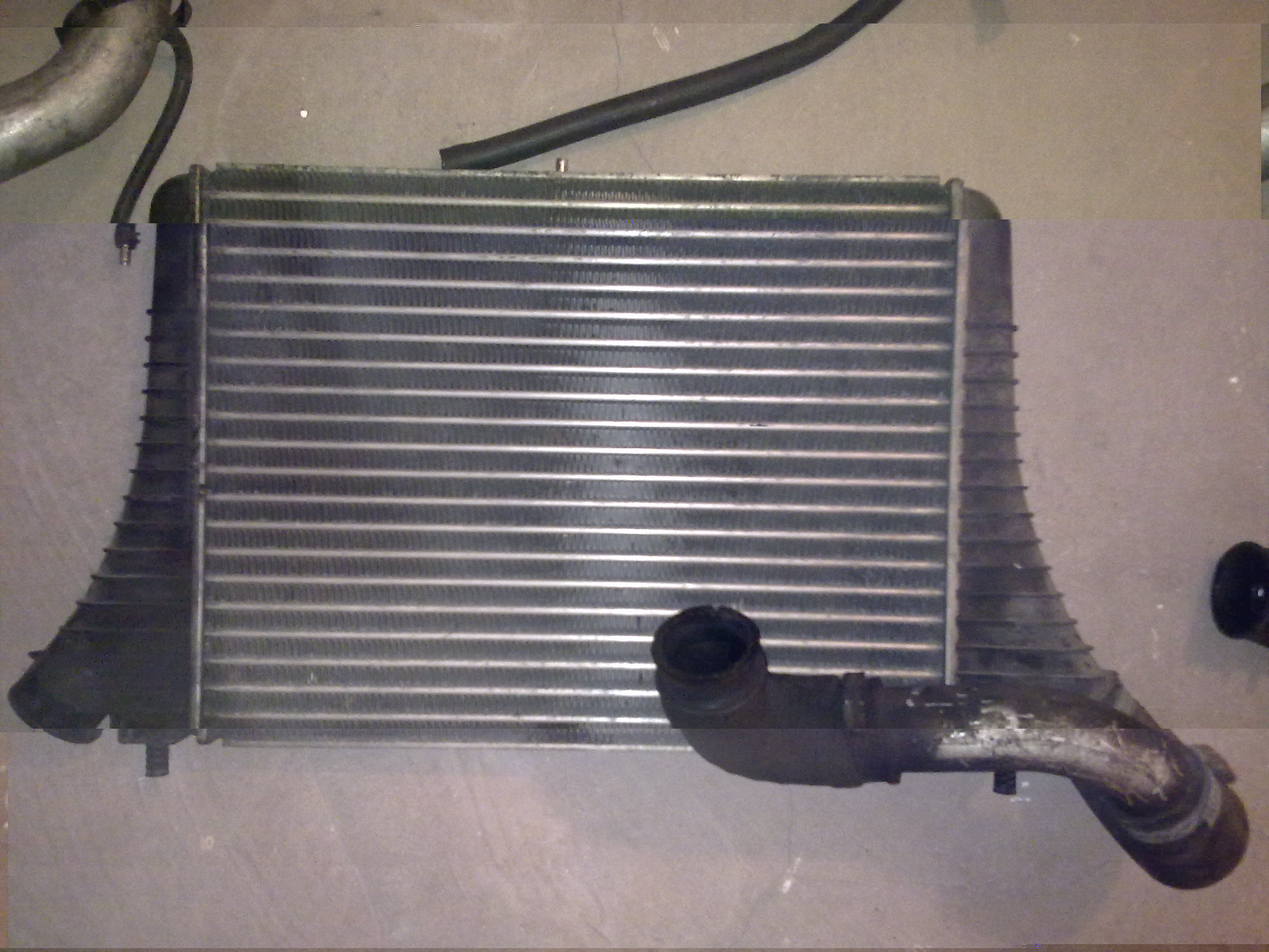

Ricordo che ho montato l'IC e che dovrei avere anche la valcola APC (allego fotografia).

Secondo me il motore è lo stesso, perché per Maptune l'unico 2000 è il 150cv, quindi credo che il 185cv sia diverso solo nell'intercooler e nel software. Se il GPL non regge la potenza, passa a benzina in automatico, giusto?

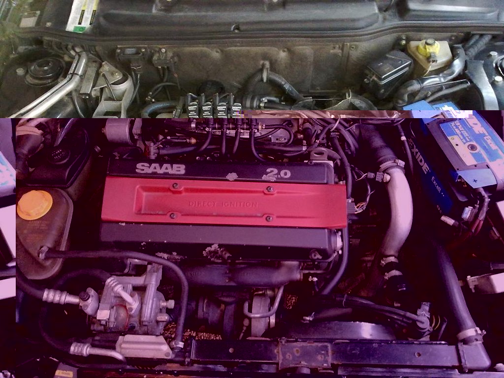

Dalle foto che hai postato, il motore sembra uguale al mio.
