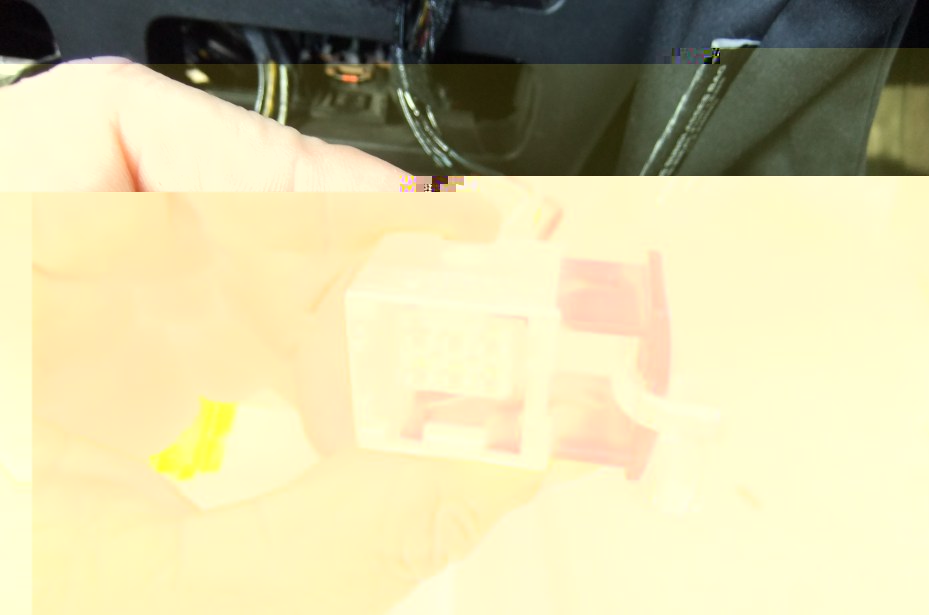

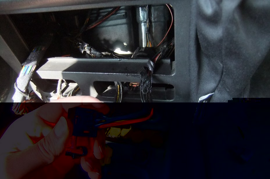

Ieri ho provato ad aprire la plancia per vedere cosa contiene.
Ho trovato questo.
E' l'attacco per l'ampli agiguntivo per governare le casse sulle portiere.
domanda1: se ci sono questo attacco e questi cablaggi, significa che i fili arrivano fino alle portiere o se avessi intenzione di mettere la casse sulle protiere devo tirare anche i corrispondenti fili?
in questo connettore sono attivi solo 5 poli; assumendo che da questi si dipartano 4 fili per le casse e assumento che il quinto polo sia l'alimentazione ----> domanda2:
la massa l'attacco direttamente a qualche parte di telaio dell'auto?
Ho trovato questo.

Il cablaggio nelle portiere c'è gia, devi solo aprire e collegare i fili, metti qualche foto di tutto il resto cosi' capiamo bene.

Quel connettore della seconda foto io non ce l'avevo forse l'avevano tolto per installare l'ampli aggiuntivo con gli altoparlanti nelle portiere che smontai in occasione dell'aupgrade, sicuramente chi l'ha fatto quel lavoro sulla mia auto era uno zozzone a giudicare dal groviglio di fili che c'èra di cui molti rattoppati e giuntati con il nastro adesivo sotto i fianchetti della plancia

La massa di solito è nel connettore...cioé, c'è un cablaggio anche per la massa, attaccarla al telaio non sempre è una buona idea (potresti avere dei disturbi).
