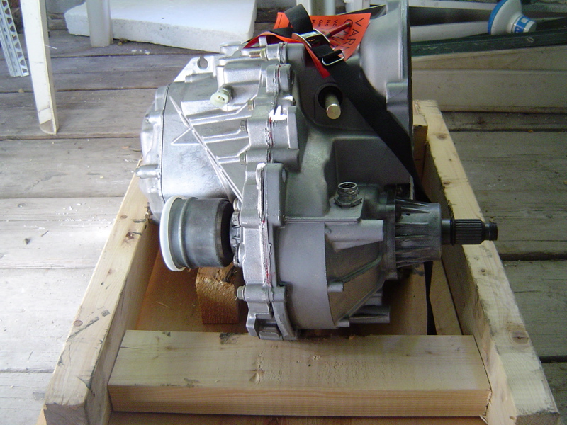

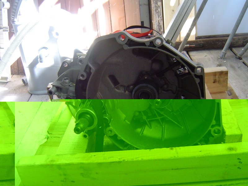

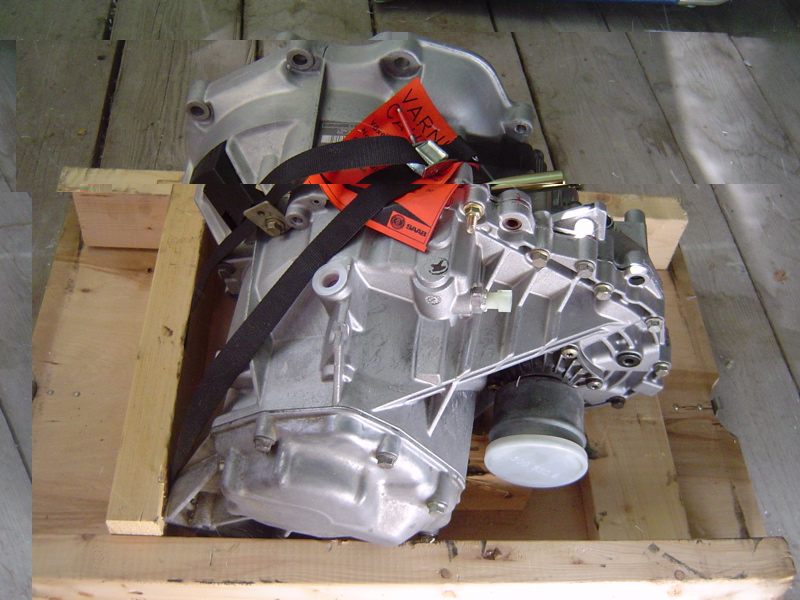

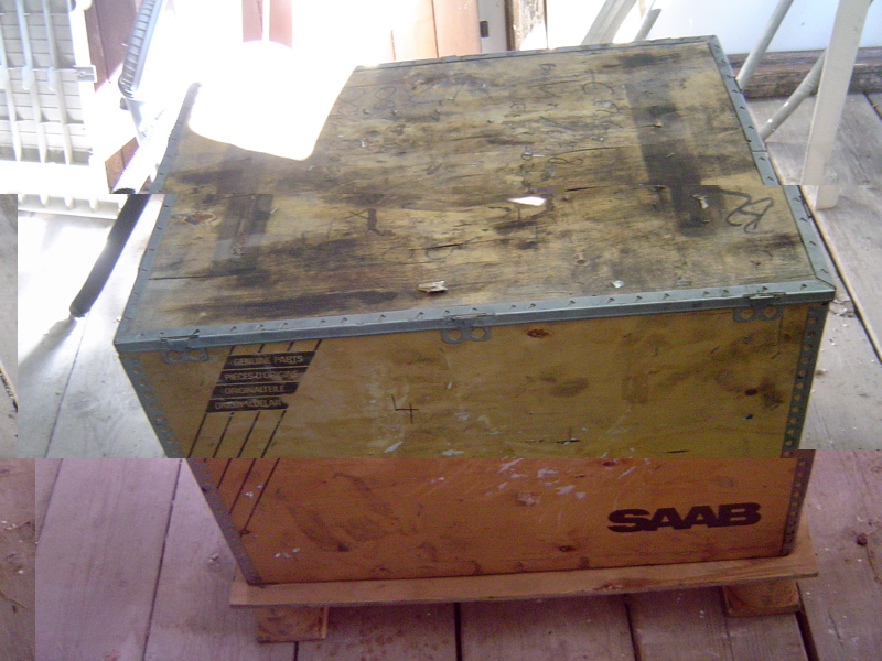

Re: 9000 CSE - Cambio e altri lavori
Cambio arrivato, 67kg di cassa:
#11 Messaggio da leggere da mattomatte »
Urca che bello tutto pulito :))
Wowww non avevo visto le foto del cambio ancora !!!
Che emozione ordinare un componente del genere NUOVO E ORIGINALE su un'auto con tutti quegli anni e quei km!!!!! >:] >:] >:]
Grande Autofficina Sonia che ci permette grazie alla convenzione di poter fare anche di queste cose !!! :)) :)) :)) :))
autoeconomo ha scritto:Cambio arrivato, 67kg di cassa:
deve essere una bella emozione ricevere un pacco del genere :))
#16 Messaggio da leggere da autoeconomo »
Si è proprio una bella emozione, ieri sera ho solo visto la cassa e l'ho messa al coperto con i miei ed oggi l'ho aperta, ero molto curioso. Sono proprio felice dell'acquisto e dei lavori da fare, non vero l'ora di finire il tutto, così poi mi mancheranno solo le sospensioni e sarò apposto.
