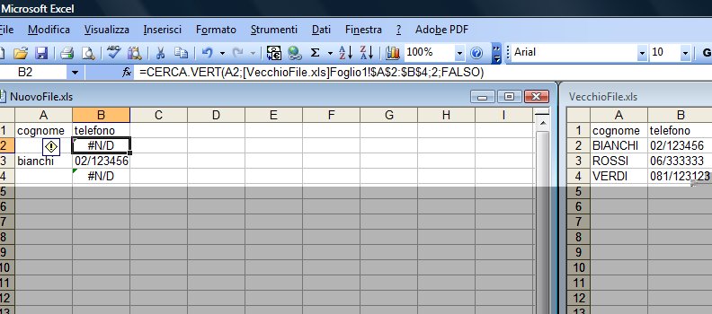

Ciao legio, basta una formula.
Si chiama "cerca.vert" ed e' potentissima.
Se premi sul simbolo Fx accanto alla barra formula e la cerchi, trovi delle spiegazioni ben fatte.
Comunque gia' qui sotto si vede qualcosa.
Ti ho mandato un MP coi due files "collegati" cosi' puoi sperimentare.

Nick sei un grande!NickStick ha scritto:Ciao legio, basta una formula.
Vado ad ordinarti una statua!
Domattina in ufficio scarico i tuoi file e li provo.
Solo una domanda: ma quel 2 nella formula cosa sta a significare?

Vedo che ti hanno giá risposto
Allora il "2" non é un due ma devi leggere "A2" ed é la cella che contiene il nome che vuoi cercare nel "VecchioFile" tra le celle A2 e B4.
Se ti leggi un po' l'Help della funzione CERCA.VERT ti torna tutto più chiaro

Sì sì quello lo immaginavo, mi riferivo però al "2" tra i due punti e virgola prima di "FALSO". Comunque domani controllo sull'help.Luca69 ha scritto:Vedo che ti hanno giá risposto![]()
Non vedo l'ora di provare il piccolo miracolo

A ..quel 2 rappresenta l'indice della colonna da cui ritornare il risultato; in pratica 2 sta ad indicare la seconda colonna, quella che contiene il numero di telefono. Se tu ne avessi una terza, che so con l'indirizzo, dovresti mettere "3" per ottenerlo come risultato della funzione "cerca.vert"
Edit - dall'help di Excel:
Codice: Seleziona tutto
CERCA.VERT(valore; matrice_tabella; indice; [intervallo])
Nella sintassi della funzione CERCA.VERT sono previsti gli argomenti seguenti:
valore Obbligatorio. Valore da cercare nella prima colonna della tabella o dell'intervallo. L'argomento valore può essere un valore o un riferimento. Se il valore immesso come argomento valore è minore del valore più piccolo nella prima colonna dell'argomento matrice_tabella, CERCA.VERT restituirà il valore di errore #N/D.
matrice_tabella Obbligatorio. Intervallo di celle contenenti i dati. È possibile utilizzare un riferimento a un intervallo (ad esempio, A2:D8) o un nome di intervallo. I valori nella prima colonna di matrice_tabella sono i valori cercati da valore e possono essere costituiti da testo, numeri o valori logici. Non viene rilevata la distinzione tra maiuscole e minuscole.
indice Obbligatorio. Numero di colonna dell'argomento matrice_tabella dal quale deve essere restituito il valore corrispondente. Un argomento indice con valore 1 restituisce il valore della prima colonna di matrice_tabella. Un indice con valore 2 restituisce il valore della seconda colonna di matrice_tabella e così via.
Se l'argomento indice è:
Minore di 1, CERCA.VERT restituirà il valore di errore #VALORE!.
Maggiore del numero di colonne di matrice_tabella, CERCA.VERT restituirà il valore di errore #RIF!.
intervallo Facoltativo. Valore logico che specifica se si desidera trovare una corrispondenza esatta o approssimativa mediante la funzione CERCA.VERT:
Seintervallo è VERO o è omesso, verrà restituita una corrispondenza esatta o approssimativa. Se non viene trovata alcuna corrispondenza esatta, verrà restituito il successivo valore più grande, inferiore a valore.
Importante Se intervallo è VERO o è omesso, i valori nella prima colonna di matrice_tabella dovranno essere collocati in ordine crescente. In caso contrario, CERCA.VERT potrebbe non restituire il valore corretto.
Per ulteriori informazioni, vedere Ordinare i dati in un intervallo o in una tabella.
Se intervallo è FALSO, non sarà necessario ordinare i valori della prima colonna di matrice_tabella.
Se l'argomento intervallo è FALSO, CERCA.VERT troverà solo una corrispondenza esatta. Se nella prima colonna di matrice_tabella sono presenti due o più valori che corrispondono a valore, verrà utilizzato il primo valore trovato. Se non viene trovata alcuna corrispondenza esatta, verrà restituito il valore di errore #N/D.

Qualche consiglio:
"Intervallo di celle contenenti i dati": attenzione a come lo fate, DEVE contenere la colonna in cui si cerca E le colonne da cui estrarre il risultato;
se la formula deve essere copiata in altre celle usate i segni $ prima dei riferimenti cella (alcune versioni di xls NON li mettono in automatico) .
"Intervallo": (l'ultimo parametro) non va sottovalutato. Nel 99% dei casi va impostato a FALSO, cosi' se non trova quello che cercate, la formula vi risponde N/D (non disponibile).
Se si omette, equivale a scriverci VERO che serve quando si cerca un valore approssimato, e questo obbliga a ordinare in modo crescente l'elenco di valori in cui si cerca (almeno in alcune versioni di xls).

Grazie cari per l'aiuto.
Ho scaricato i file e sembra funzionare tutto correttamente. Ora lo implemento nei miei file e vi faccio sapere
Non c'è un modo per non far comparire "#N/D" nelle celle vuote? Poichè i file li devo stampare ed inoltrare formalmente ad altri uffici non vorrei far comparire cose strane da dover poi giustificare...
Grazie ancora

Nick, ho implementato la formula nei miei file e va tutto alla grande..tranne un piccolo particolare: è andato a fuoco il pc!
Scherzo!
È andato tutto liscio.
Grazie di cuore, mi hai risolto un bel problemino..grazie anche a Luca per i suoi preziosi suggerimenti e a tutti coloro che si sono interessati.

MaVaffa!legio ha scritto: è andato a fuoco il pc!![]()
Sono contento che ti siano serviti.
p.s. aspetto il bonifico da un milione di dollari...
