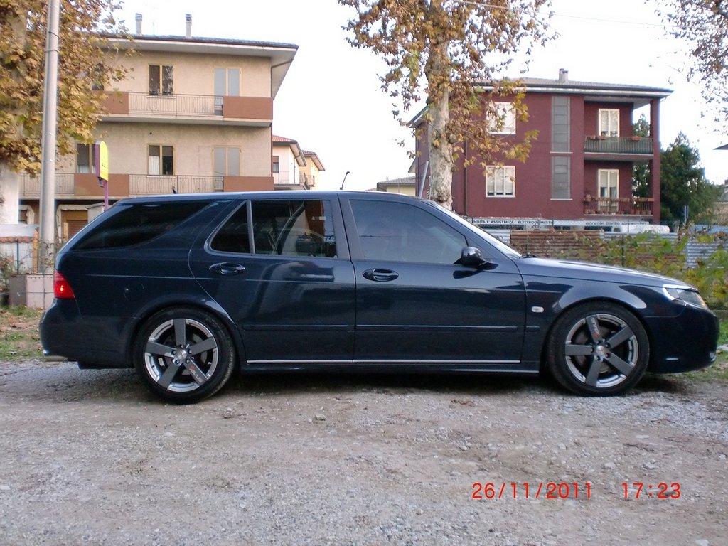

#14 Messaggio da leggere da DoctorViggen »
Io di serie avevo i five spoke aero, li ho cambiati appunto perchè erano troppo interni e se posso evito di usare distanziali.
Devi anche tener conto che con una spalla cosi' bassa poi senti anche le formiche e la tenuta di strada peggiora drasticamente.
Carico una foto in cui c'e' anche la macchina, qui non aveva ancora l'assetto..
2007 9-5 2.3T

DoctorViggen
Messaggi: 860
Iscritto il: sabato 4 aprile 2009, 16:23
Re: 9-5OG 2006-2010 - Omologazione cerchi 19"
#16 Messaggio da leggere da DoctorViggen »
in giornata te la faccio fresca fresca
2007 9-5 2.3T

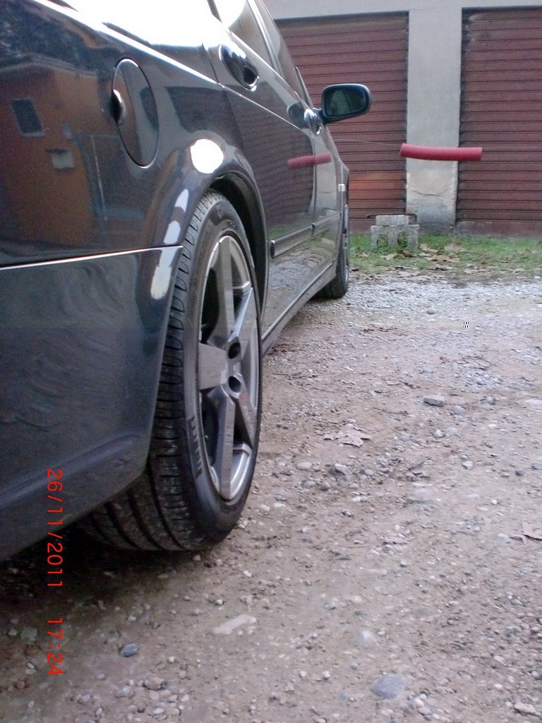

DoctorViggen
Messaggi: 860
#18 Messaggio da leggere da DoctorViggen »
ecco come calzano dei 17 con canale da 8 ed ET 40
2007 9-5 2.3T
