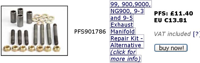

Non è il filetto che si spana, è il prigioniero che è fatto apposta per rompersi.
Pensavi di sfuggirmi e fare da "eccezione che conferma la regola"?jpm ha scritto:Però potrebbe essere che stai per rompere l'ultimo prigioniero in basso a destra, un classico...

La prima è giusta, mentre la seconda è quella del collettore d'aspirazione. Compra pure i prigionieri nuovi! Io ho preso tutto su pfs. I prigionieri li togli facilmente (se non ci sono inconvenienti) con un controdado.

se si spezzano come è successo a me,praticamente dentro la testa è veramente difficle toglierli!!!!!una brutta brutta rogna,praticamente si cuociono e diventano durissimi bucarli e toglierli ....io su due bulloni ho fatto due nuovi buchi e messo relativi bulloni.....

Re: 900NG - Che è questa bollicina sul collettore ?
Su PFS trovi tutto a prezzi convenienti.
http://www.partsforsaabs.com/product_in ... ts_id=2312
http://www.partsforsaabs.com/product_in ... ts_id=1786
