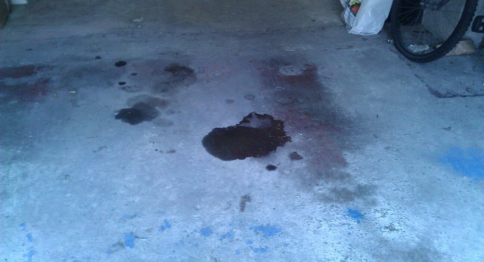

Allora, eccoci: finalmente scrivo dal pc, quindi posso esprimermi meglio.
Quella allegata è la foto della macchia.
Forse 35 cm sono un po' troppi, comunque la vedete da voi.
La risposta di Emanuele è stata questa, e non mi ero preoccupata particolarmente perché tempo fa lui mi disse che la macchina aveva questo difetto, e bisogna far cambiare il paraolio ove la leva entra nel cambio, perché questa goccia di olio viene dal cambio e non dal motore. Può darsi che cola lungo qualcosa e arriva fin lì.
Considerando che il livello olio, controllato dopo giro tranquillo di mezz'ora, è anche un po' sopra il massimo, e che i liquidi si spandono sul cemento (non è un materiale idrorepellente come le piastrelle), tenderei a non preoccuparmi. Pensavo di portarla comunque in officina, ma non dal tipo che mi ha cambiato l'olio, così sistemavo pure retro e bracciolo.
Siccome tocca leggermente sulla pancia quando entra nel garage, ecco un altro fattore. Può darsi che la vibrazione della strusciata le stimoli il gocciolamento.
Comunque il problema non si pone perché nessuno la sta usando ora, oggi l'abbiamo fatta girare solo per muoverla un po', poi abbiamo collegato il dispositivo che scarica e carica la batteria. Questa settimana sarà difficile, penso di portarla in officina fra un paio, tenendola ferma nel frattempo. Intanto col cartone controllo che fa.

Ok, pensavo peggio. Se la causa e' conosciuta si potrebbe anche aspettare certo che' un brutto vedere

Sì, brutto è brutto da vedere in effetti...
Ma non sono molto preoccupata, anche perché, in effetti, non la usiamo da 20 gg. Io la porterei in officina domani (ma non mi fido del tipo che ha cambiato l'olio, provo a portarla dal tipo delle Mistupisci ex-Saab che mi sembra più preparato sia lui che i meccanici) ma mia madre si rifiuta di guidarla, da sola non mi mandano perché sono 15-17 km e potrei trovare polizia perché sono strade molto frequentate, e mio padre...lasciamo stare. Questo è il problema...

non è poco quell'olio li. anche a me perde da quel paraolio, prima o poi dovrò cambiarlo!
sicura che non ci sia stato qualche danno quando tocchi sotto?

anche a me perdeva e devo dire che se l'avessi lasciata 20 gg ferma avrebbe fatto quella pozza lì
- Messaggi: 4742
- Località: Liguria
Re: C900 Aiuto, macchia d'olio!
Vista la foto ...... Sarei decisamente più tranquillo ... ribadisco che non è normale.... ma tollerabile...
Al di la di tutto ..... vai dal "fenomeno so tutto io".... con foto e chiedi spiegazioni

Secondo mio padre (la tira fuori lui dal garage) appena interpellato tocca la protezione sotto il motore e la marmitta. Ma comunque tocca poco.
