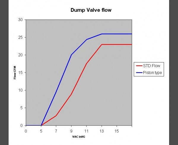

io pongo la questione perché da quello che si legge su Abbott ci dovrebbe essere una migliore risposta all'acceleratore... nessun altro sa o ha provato?

questa mia curiosità sulla modifica nasce dall'interessante riscontro che viene riportato sul sito di Abbott - allego poi anche il loro grafico con confronto con la bypass standard:
http://www.abbottracing.net/product.php?id_product=269
All our Motorsport dump valves are made from billet aluminium and operate with a 10mm larger diameter port than the standard item. This increased area produces both improved throttle response and higher clamping load to maintain boost pressure more reliably
