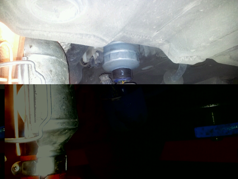

Per chi non lo sapesse e credo ce ne sono molti di voi che mi hanno detto che il filtro gasolio si trova nel vano motore,ridendo perche ho detto che il filtro si trova posteriormente.Questa e la realta

Come in ( quasi) tutte le auto.
Davvero ti han deriso?

Su questo non concordo, sono quasi tutte le auto che l'hanno nel vano motore.

Il ttid ha il filtro ANCHE nel vano motore ;)

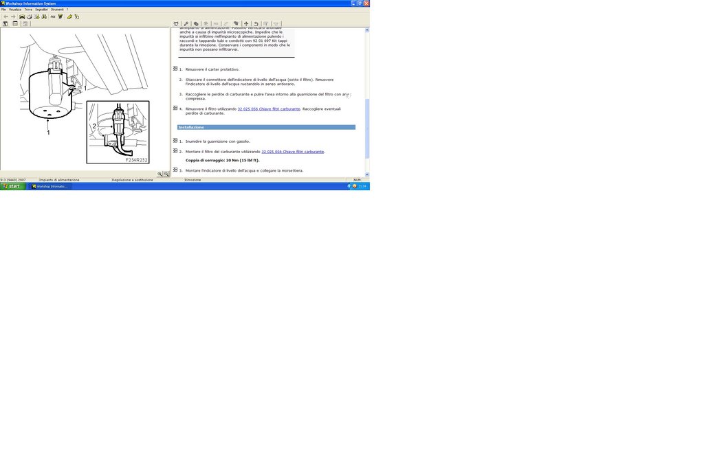

Il filtro del gasolio ce l'ho anch'io nel vano motore, davanti alle prese d'aria

Sei sicuro Gho, a me il wis mi dice (almeno fino alle 2006) che il filtro carburante si trova sotto nelle saab diesel

Strasicuro, mi ricordo perchè quando ho fatto gasolio in un distributore dove ce l'avevano appena messo oppure erano a fondo cisterna la macchina strattonava e mi son fermato dall'elettrauto del paese che l'ha smontato e sostituito sotto i miei occhi
Non si tratta infatti di un filtro esterno come quello li, ma a bagno. Io ho un diesel forse per il benzina è messo in una diversa posizione??
Lo conferma anche il wis, dove l'hai preso il tuo? dai cinesi?

Per il wis la tua immagine mostra come è fatto non dove si trova!!
Questo è quello che ho trovato per il 4 cilindri diesel fino al 2007 sul mio wis (cinese)
Come vedi mostra chiaramente che il filtro si trova sotto l'auto e non sopra! Come si spiega?

Ok allora ho approfondito, fino al 2004 il filtro si trova nel vano motore, da 2005 il filtro si trova sotto l'auto!
Almeno cosi dice il wis!

se ingrandisci l'immagine del wis che ho postato leggerai sulla dx testuali parole:
"Il filtro del carburante è collocato sul lato destro nel vano motore, davanti alla capottatura ed il suo compito bla bla bla"

Si si ho letto, resta comunque che la sua posizione varia a seconda dell'anno di costruzione!

La cosa che mi ha dato fastidio e che leggo nel forum che tante persone esperte tra parentesi mi hanno deriso su un chiarimento poi risultato come dicevo io,sul filtro gasolio e sempre tra tutti voi esperti nessuno scrive con chiarezza se nel ttid il filtro si trova posteriormente.Quindi mi spiego e faccio chiarezza io dato che dal 2004 ho cambiato 3 saab il modello 2.2 tid lo monta anteriore come in foto il ttid lo monta posteriormente.Aggiungo in piu per chi deve fare il tagliando da se di fare attenzione al filtro olio il quale nel motore ttid e a bagno d'olio e ne monta 2 tipi fino a Luglio 2009 un tipo senza beccuccio http://www.ebay.it/itm/FO-ECO058-Filtro ... 5d2695e863 dal 2009 nove in poi monta questo http://www.ebay.it/itm/Saab-9-3-MK2-1-9 ... 5d2deac881 attenzione quindi,sul filtro gasolio fare attenzione pure perche possono darvi un tipo un po piu lungo il quale sporgera un po di piu la vaschetta dove all'oggia.

Ora tornado in tema la tua affermazione ha un po incuriosito tutti noi perche in moltissime auto a gasolio il filtro lo trovi sempre nel vano motore, infatti fino al 2004, nel caso di Saab, anche il Tid come faceva notare Ecodrive lo portava nel vano motore.
