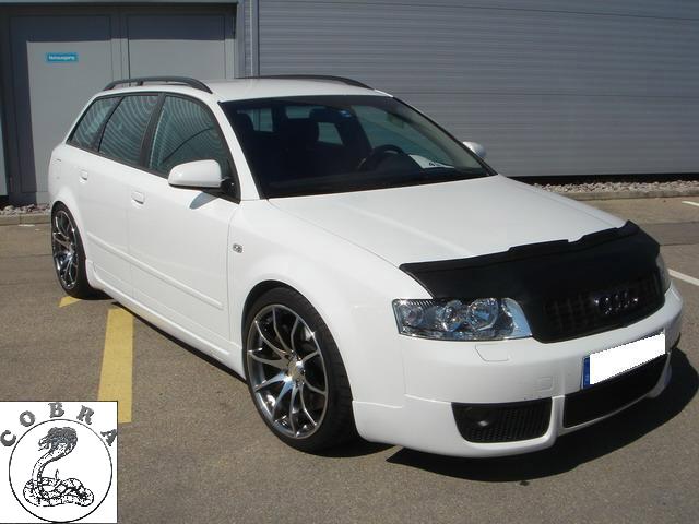

- Messaggi: 19817
Re: Microriparazioni di carrozzeria
Conoscevate questo:
