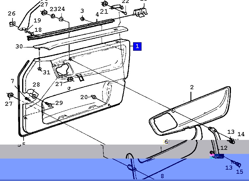

vorrei sapere come smontare il pannello porta ant sx della mia saab 9000 cse del 1992. In particolare non riesco a togliere la borchia dove è inserita la maniglia per aprire la porta e i comandi dello specchio elettrico! C'è qualcuno che saprebbe dirmi qualcosa prima che rompi tutto?

Qua ti posto esploso della tua portiera. Spero ti sarà utile.
- 9000 front door.jpg (120.6 KiB) Visto 663 volte

Tirando la maniglia dovresti vedere sotto (nella posizione occupata dalla maniglia stessa a "riposo") una vite o un coperchio di plastica sotto cui sta la vite.
