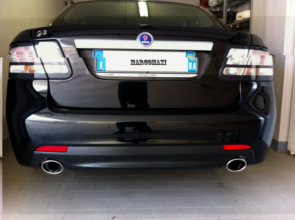

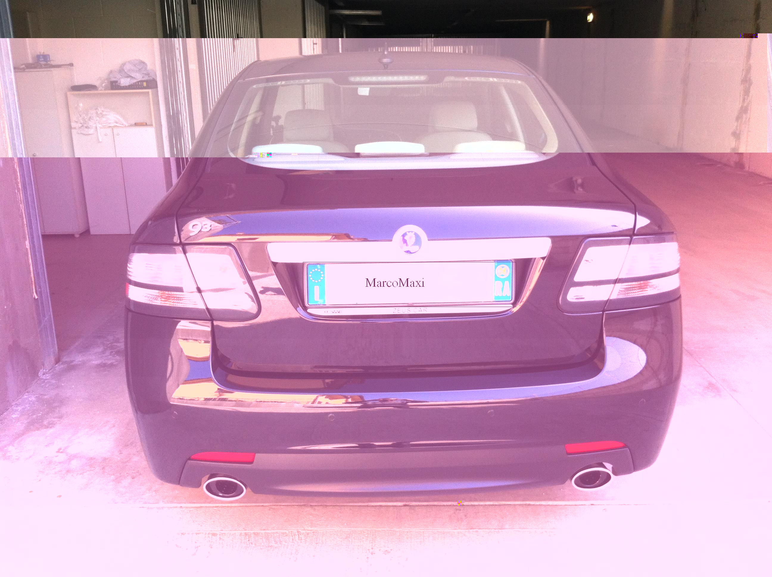

Ciao questa e' la mia ragazza svedese. Pwer ora e' solo il sedere ma e' per farvi vedere il terminale sdoppiato BARTOLI fatto artigianalmente. Postero' poi altre foto!

Sembra proprio un bel lavoretto :)
Ma hai "ovalizzato" (sagomato) anche l'estrattore? :) non capisco bene dalla foto.....comunque tutto molto ben fatto :)
Re: [FOTO] 9-3NG SportSedan Vector 1.9Tid 2008
Complimenti x gli scarichi ! Molto molto belli :l
Wow che belli gli scarichi, :l

Bella si si, informazioni sugli scarichi?? xke anke io ho intenzione di farli....
Saab 9.3 2.2TiD Sport Sedan_Body kit aero_ex 125cv+TBox_no cataliz_filtro BMC_e varie.
Curiosissimo di avere notizie sullo scarico!
Cos'hai fatto cambiare oltre al cat? Tolto il dpf?

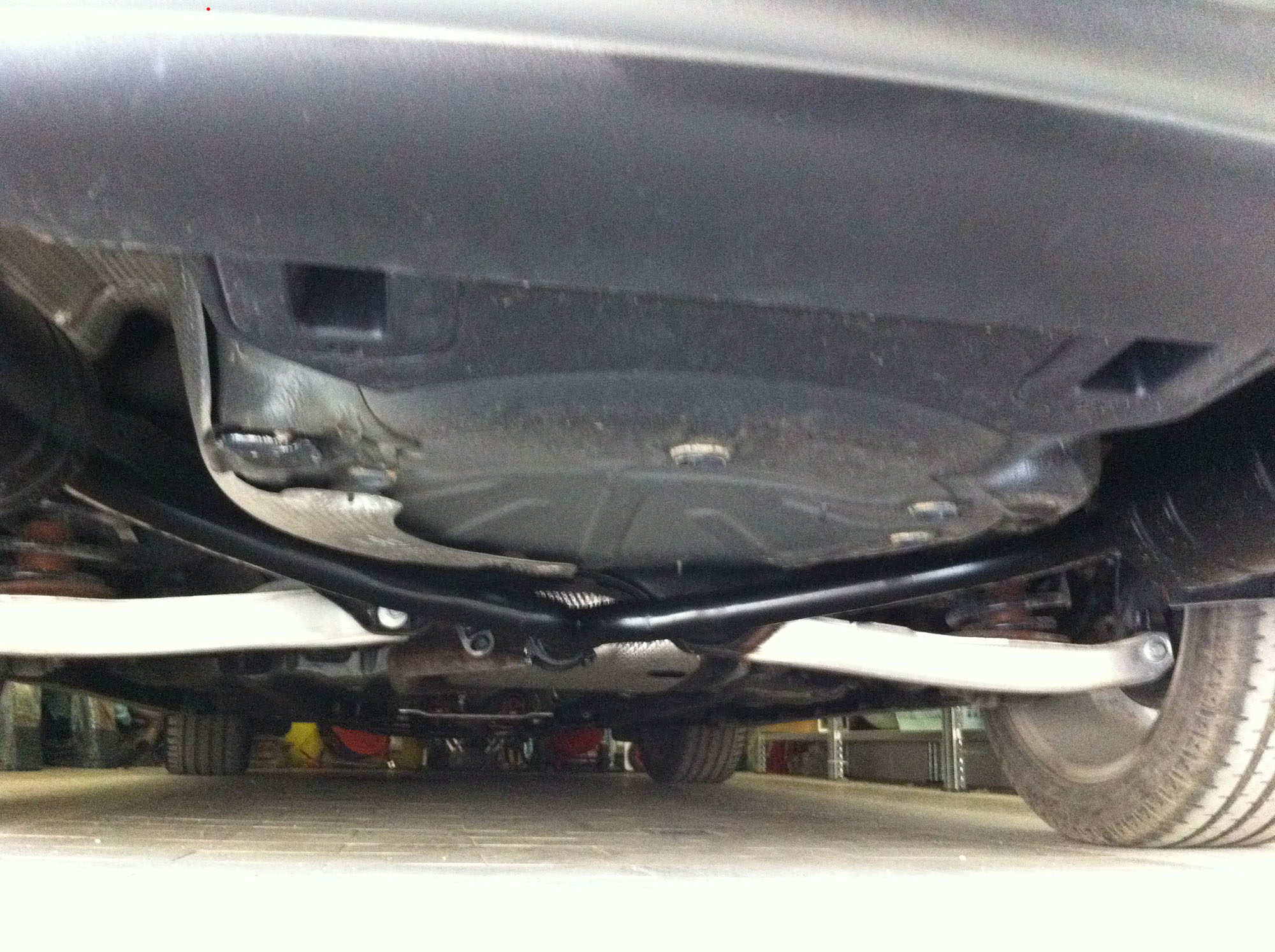

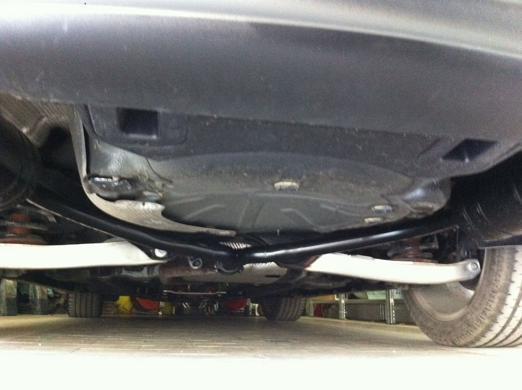

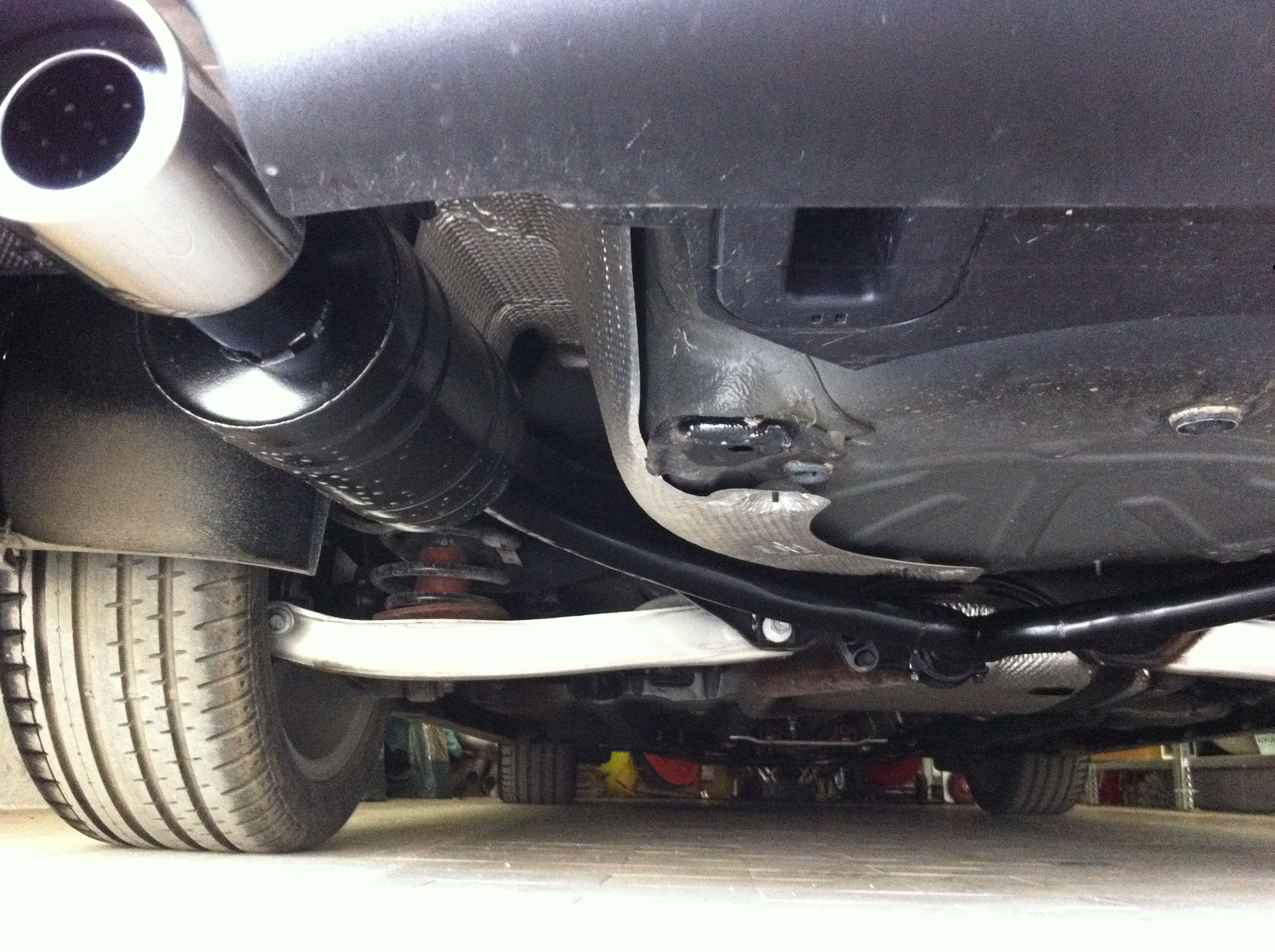

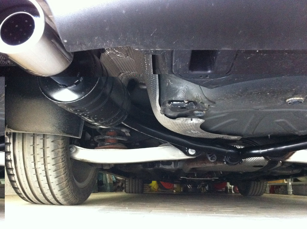

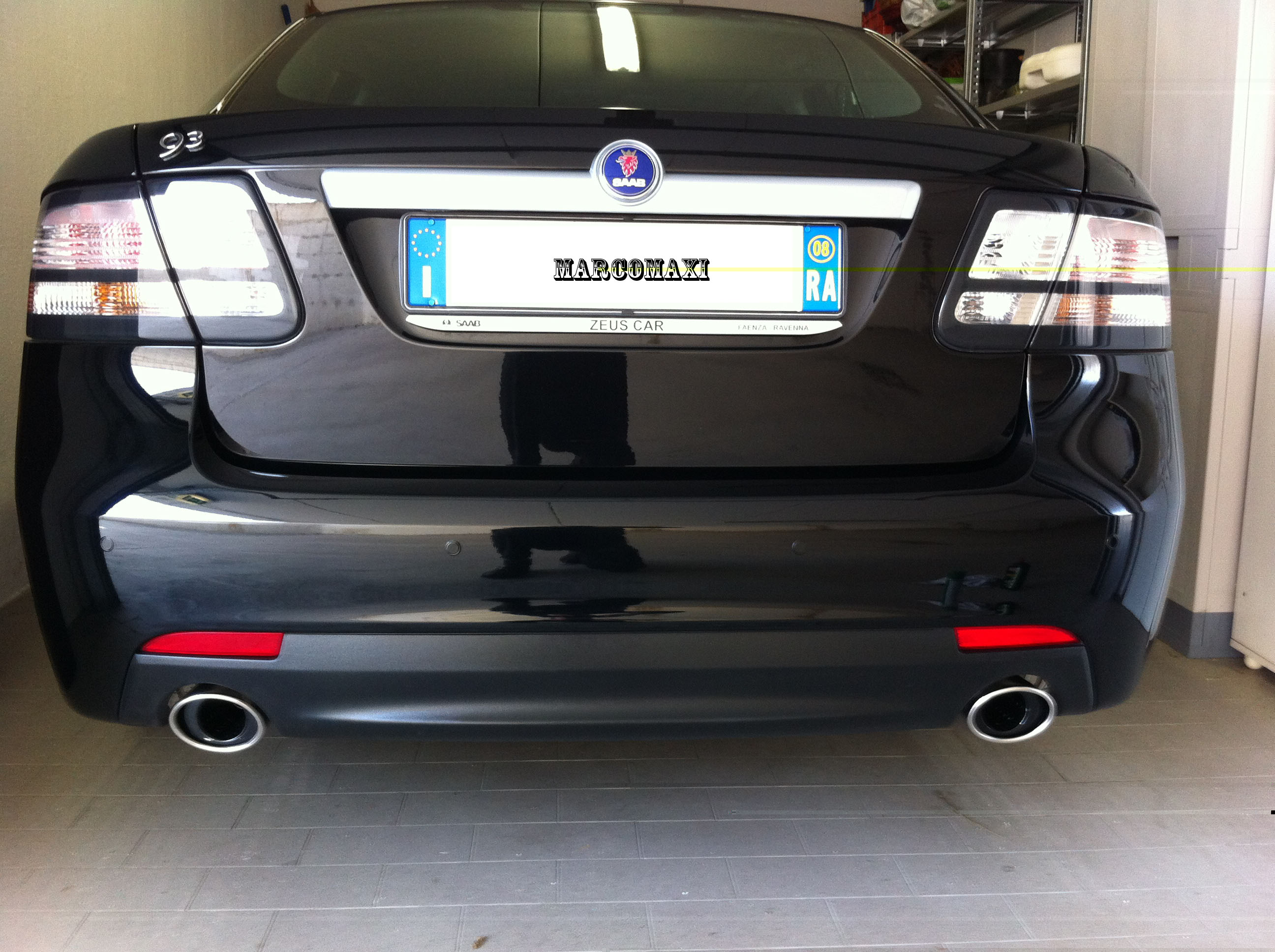

Per ora ho tolto solo il terminale posteriore e sdoppiato lo scarico. La cromatura e' ovale ma il foro e' tondo e satinato nero anche l'interno del silenziatore. Da 52 mm di diamertro dello scarico, abbiamo sdoppiaro in due da 45 mm per mantenere la contropressione. Sound pressoche' invariato (d'altronde un diesel col DPF anche senza teminale non fa alcun rumore) ma esteticamente perfetto. Ora vi posto un altro paio di foto cosi' si vede meglio. Bartoli per me e' il massimo, un artigiano con le palle. Coi motori a benzina ricerca sempre anche la prestazione che e' sempre riuscita, davvero un'ottima mano! Infine supporti semirigidi per i silenziatori che assicurano una stabilita' impressionante e assenza di vibrazioni. Ho notato pero' che col PBox inserito le prestazioni sembrano aumentate nell'allungo. Non potevo ottenere di piu' davvero!!!

Ecco altre immagini.....

Che bel sedere......... :l

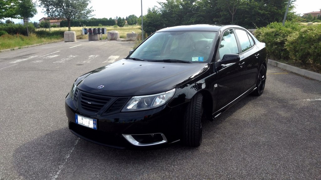

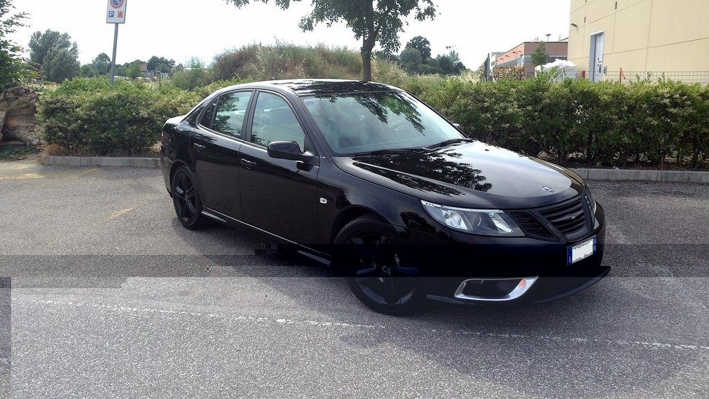

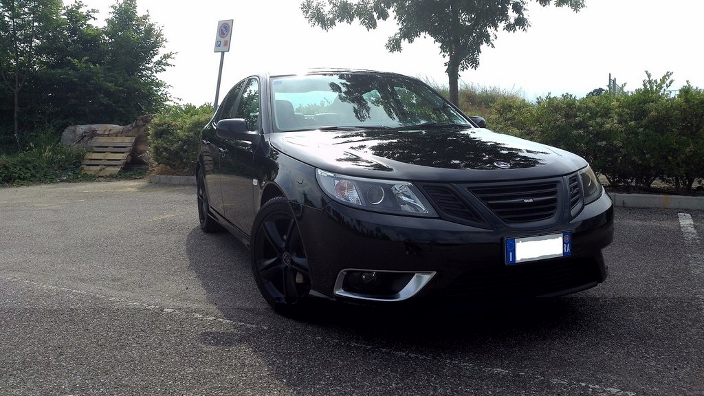

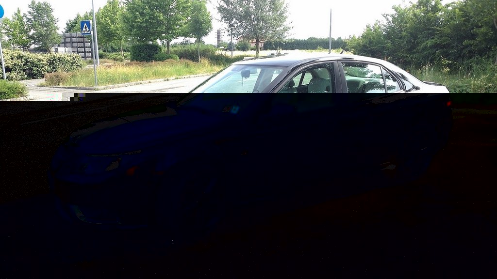

Aggiungo un po di foto recenti con alcune modifiche estetiche. A breve, ultimo passo, cambio le molle ammortizzatori.
Non riesco a capire: dietro i cerchi neri ci stan benissimo, davanti no.
Aaaargh indecisione!!
